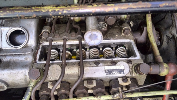

Auf der Esp steht folgende Bezeichnung RQ250/1250AA284
Ist wahrscheinlich die Bezeichnung des Reglers der Esp.
Kennt jemand das Modell ?
Jemand evtl. Zeichnung Datenblatt Explosionszeichnung ?
Möchte Schubstange in der Esp kontrollieren ohne unnötig zu zerlegen :angry:

Dazu kannst du den seitlichen viereckigen Deckel der ESP abschrauben. Dahinter siehst du die Regelstange an den 6 Kolben. Der Regler kann erstmal dran bleiben...
Zu viel Öl im Regler wird Diesel sein. Regelmäßiger Austausch gegen die richtige Menge Öl ist nicht verkehrt.

Mach mal nen foto von oben auf die Pumpe, es gibt verschiedene Pumpen beim gleichen Motor ;)
Ölstand OK?

Reihen -Esp
Auf dem Bild sieht man die Handpumpe.
Ist dort auch das erwähnte Membran verbaut ?
Pumpe ist FP/KE AD 240/2 Bosch
Bekomme ich den Membran einzeln ?
Entlüften der ESP über die 6 kleinen Schlitzschrauben bei den Verschraubungen der Rohrleitungen ?

#17 Beitrag von Andy » 2017-04-11 13:23:55
Moins,
Wie oben bereits geschrieben,
Die vorförderpumpe hat keine membrane.

So wie die pumpe aussiehtist sie nicht vom Motor geschmiert.
Wenn ich mir das foto so richtig anschaue, meine ich im fliehkraftregler öl stehen zu sehen. Wenn das keine reflexion oder Täuschung ist, dann ist zu viel Öl drin.
Ölstand ist nur so hoch, bis es vorne an der schraube an der stirnseite nichtmehr rausläuft

#22 Beitrag von lura » 2017-04-17 3:19:49
Wenn die Drehzahl auf 1000U/min fällt ist alles i.O. Reihenpumpen entlüften sich im Normalfall selber, also nach Tank leerfahrensollte es mit vorpumpen reichen. 60 im 4., dann würde ich nichts mehr ändern.
Tank vor Rost schützen durch Volltanken vor längerem Stehen. Ansonsten sollte der Tank raus und beschichtet werden, wenn da zuviel Rost drin ist.

#23 Beitrag von joe-t » 2017-04-17 19:41:47
:) okay
