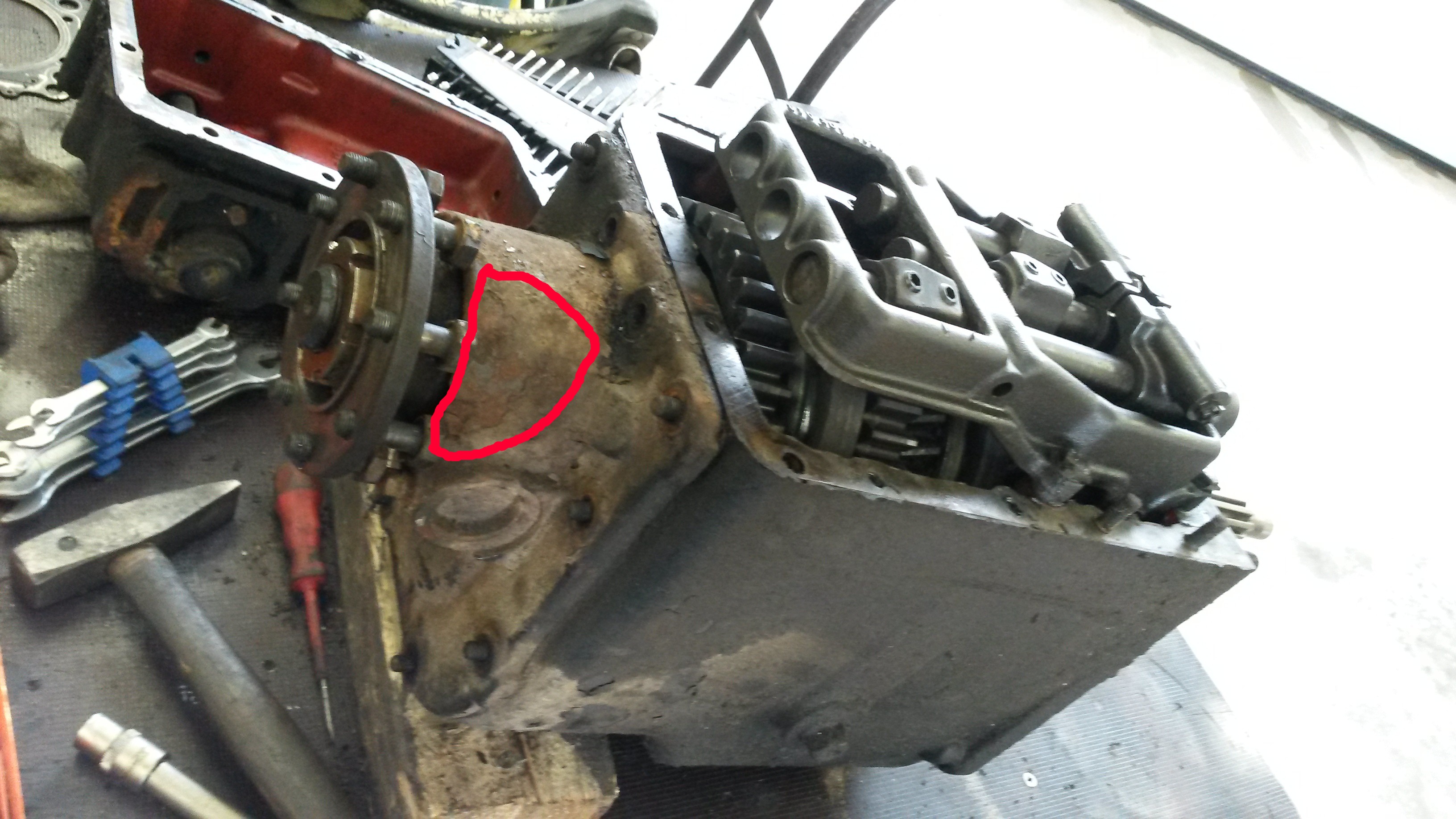

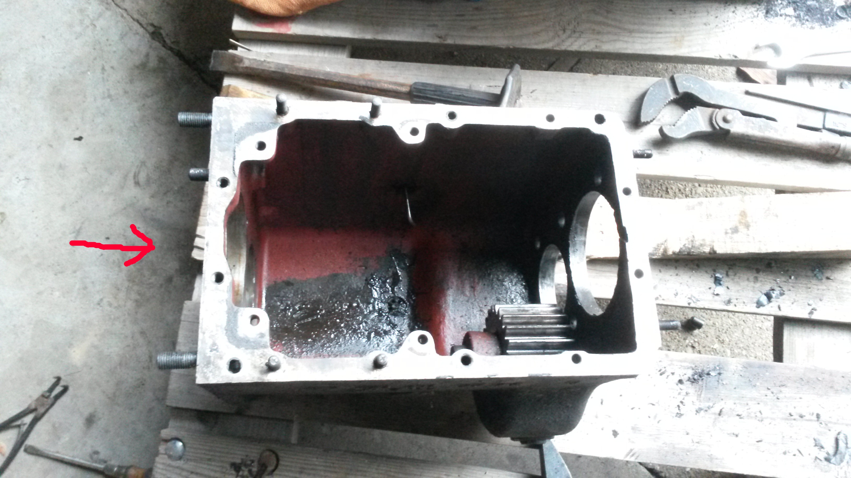

ich melde mich mal wieder. Nach erfolgtem Ausbau - Einbau von neuen Lagern ins Getriebe - wieder Einbau und rund 1800 km Fahrten - leider hat das Gehäuse des Getriebes S 5-25-2 jetzt den Geist aufgegeben. Die Risse waren wohl doch zu viele. Im Bild 1 der rot markierte Teil fehlt jetzt. Auch in dem Teil, wo das Lager von Bild 2 sitzt ist einiges an Material weg. Da dieses Getriebe laut ZF nur ein Jahr lang gebaut wurde habe ich bisher nirgendwo eines auftreiben können. Daher auch der Reparaturversuch.

Ich habe auch schon mit dem Gedanken gespielt das Nachfolgemodell S 5-35-2, das man noch relativ gut bekommt, einzubauen. Da sind allerdings so ziemlich alle Maße anders (Wellendurchmesser zum Motor, Außenmaße, usw.) was bedeutet Antriebswelle, Schaltgestänge ändern usw. Hat da jemand Erfahrung - bin für jeden Tip dankbar.

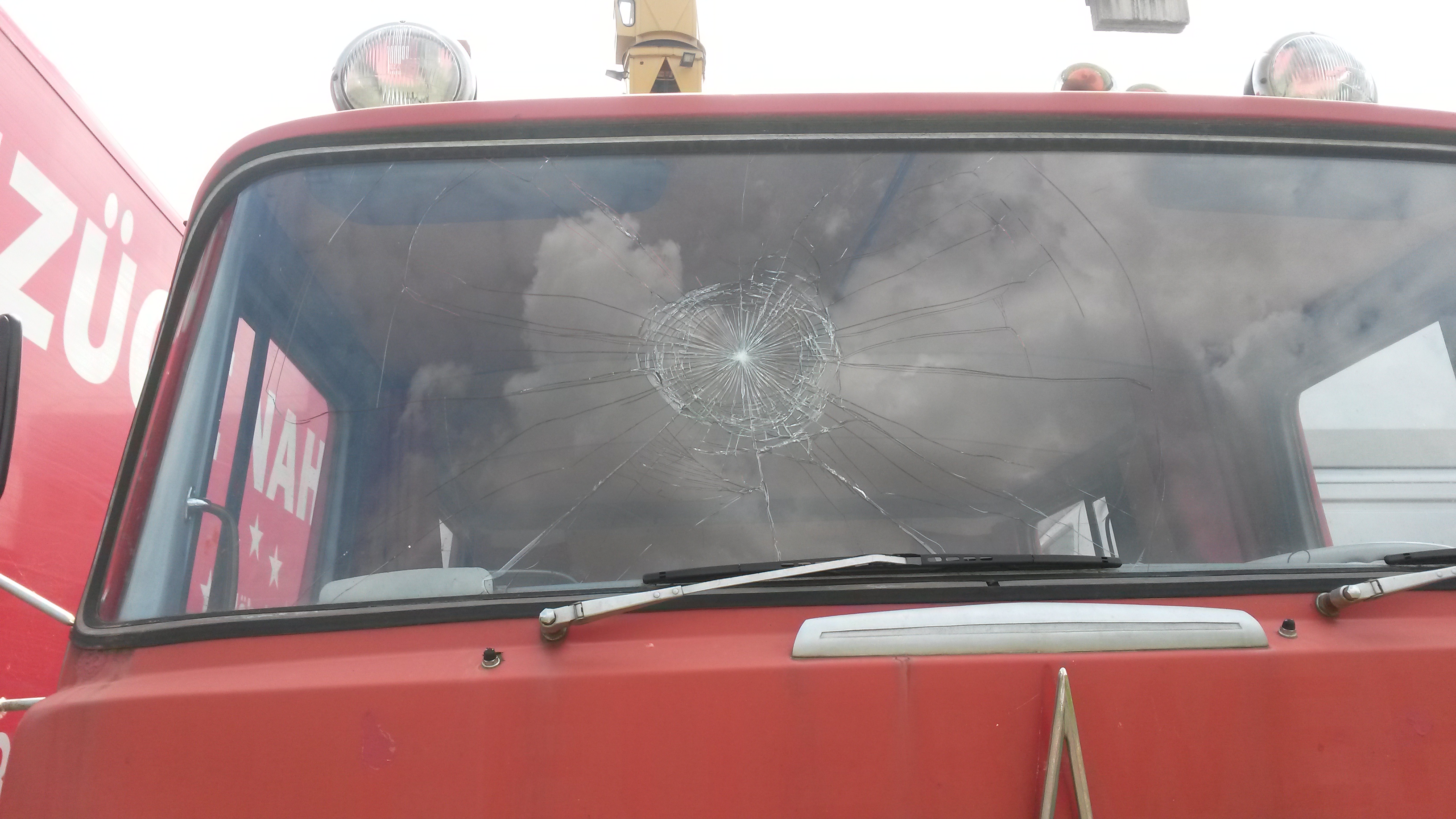

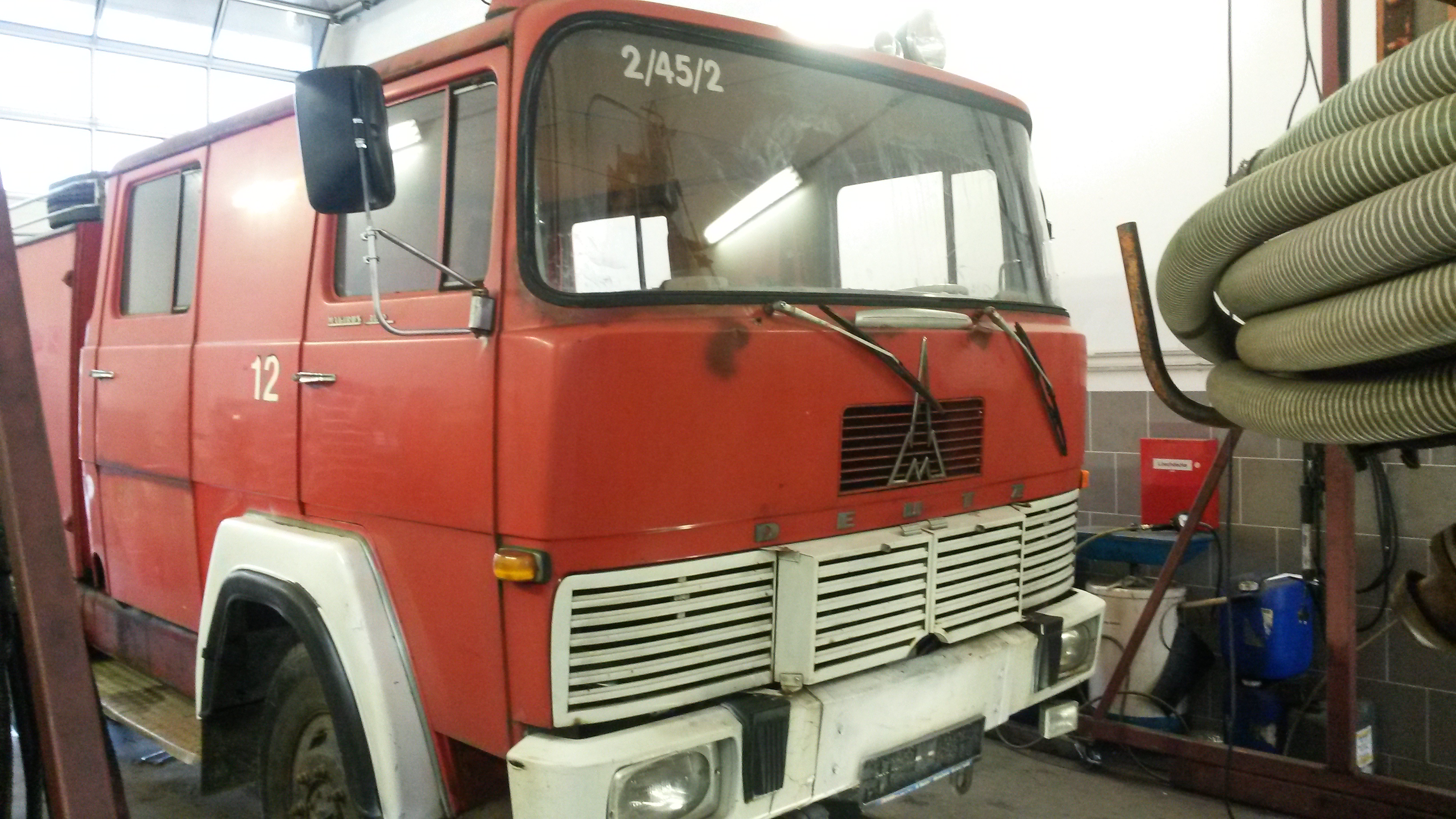

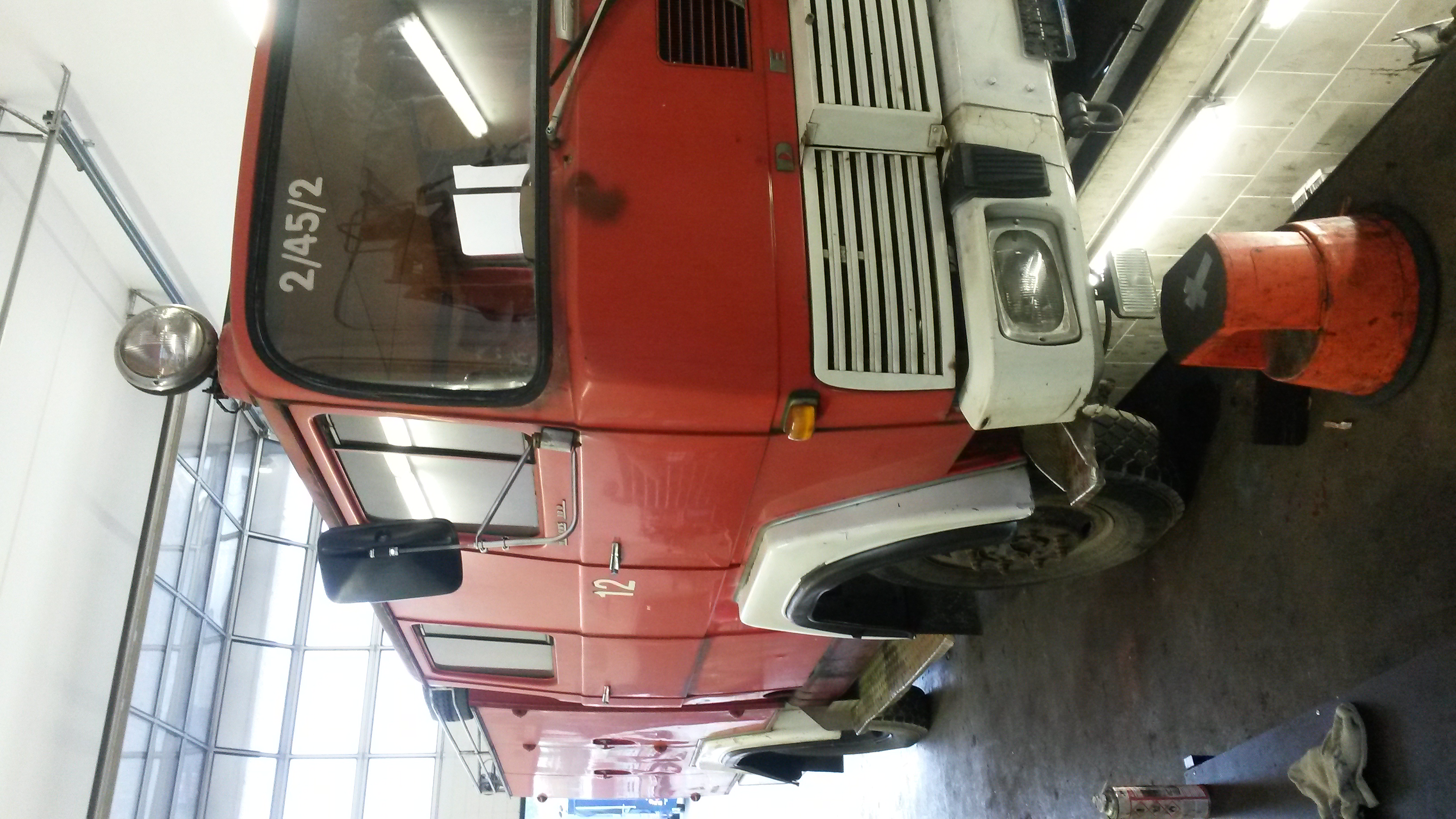

Ach ja - so als Schmankerl - nachdem das Getriebe zum Einbau vorbereitet war, hat ein "verirrter" Hockeyball die Frontscheibe reingedengelt (Bild 3). Konnte jedoch nach einigem Suchen eine gebrauchte auftreiben (Dank an Dirk Silberkuhl) und einbauen (Bild 4 und 5).

Umbau ist dann wohl der richtige Weg, das S5/35 kann allerhand ab, mein 160PS-Magirus hat es ja auch drin.
sollte eigentlich plug and play sein. Oder du gehst gleich auf S6/36+GV, 12 Gänge sind dann ein anderes Wort.
