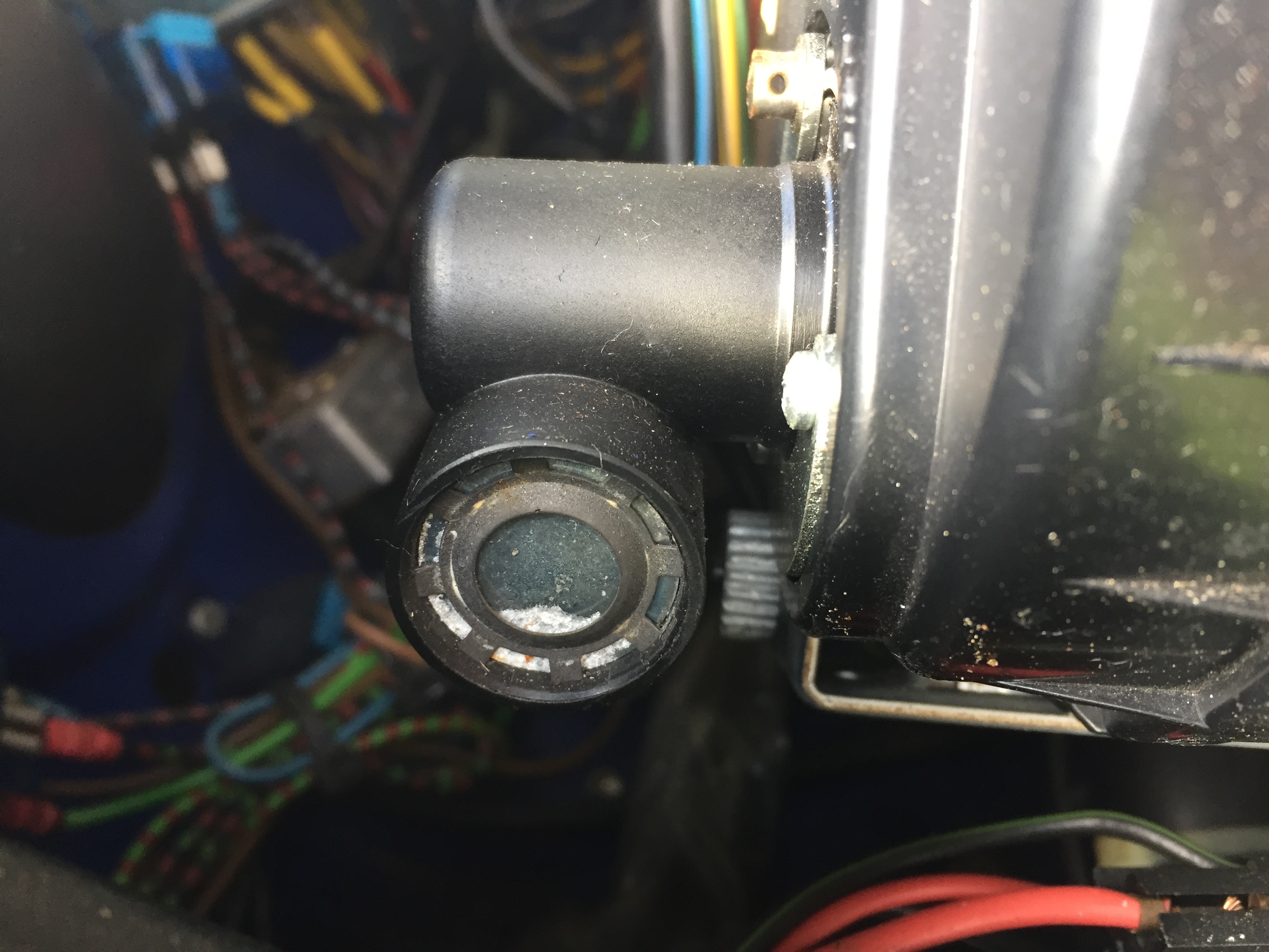

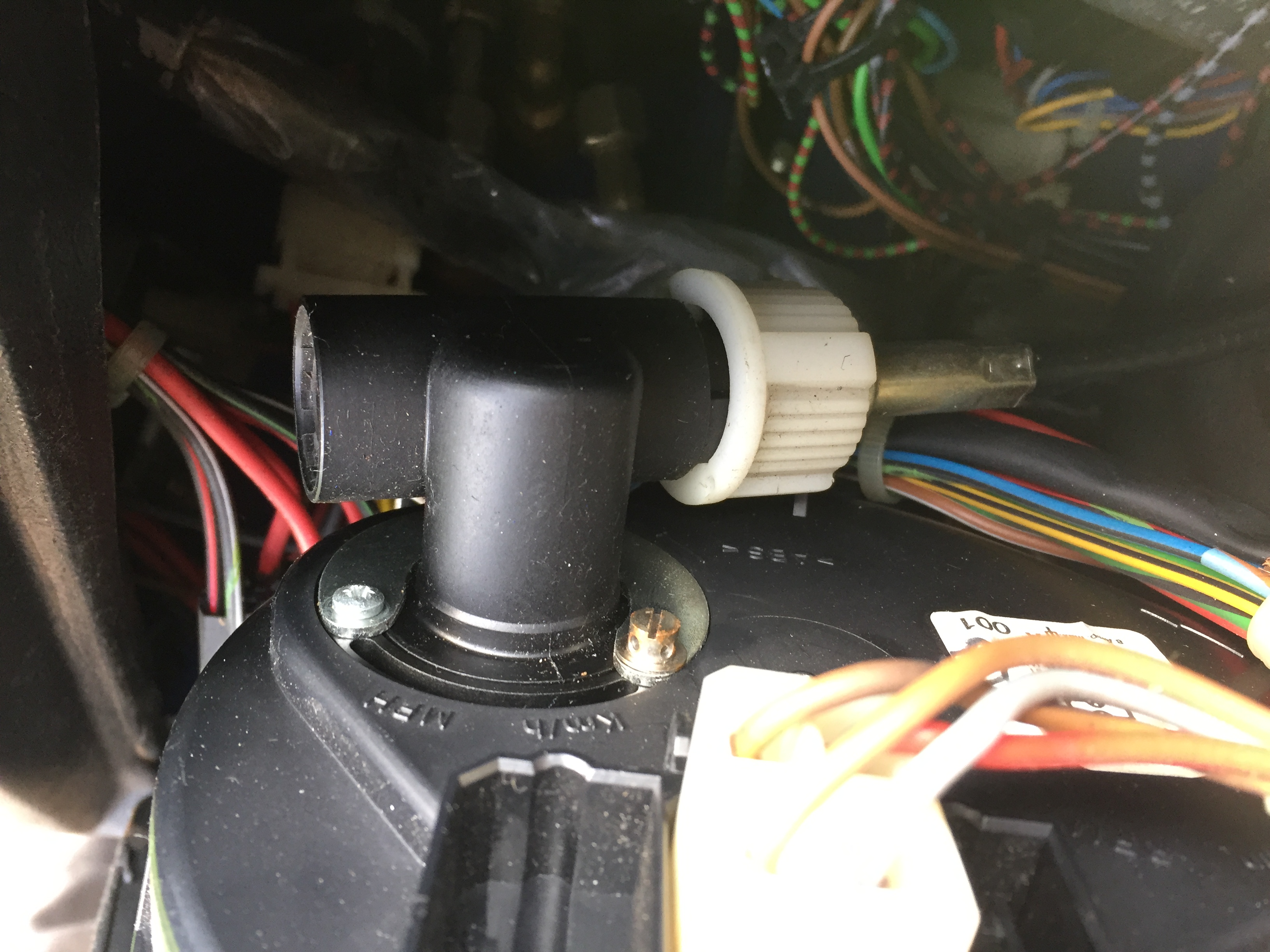

So, und jetzt zur nächsten Frage. An meinem Fahrtenschreiber kommt die Tachowelle hinten mit einem Winkel aus dem Gehäuse. Ich finde da aber keine Sngabe drauf. Ist das also ein Winkelgetriebe oder würde ich da ein Einkelgetriebe drauf setzen?
Grüß Stefan
...um zur Quelle zu gelangen, mußt Du gegen den Strom schwimmen...
schweiger
Beiträge: 1497
Re: unterschiedlichste Winkeltriebe für 25€
#7 Beitrag von schweiger » 2017-04-29 15:37:05
Das Winkelgetriebe sitzt bestimmt am Getriebeabgang. Sieh mal da nach.

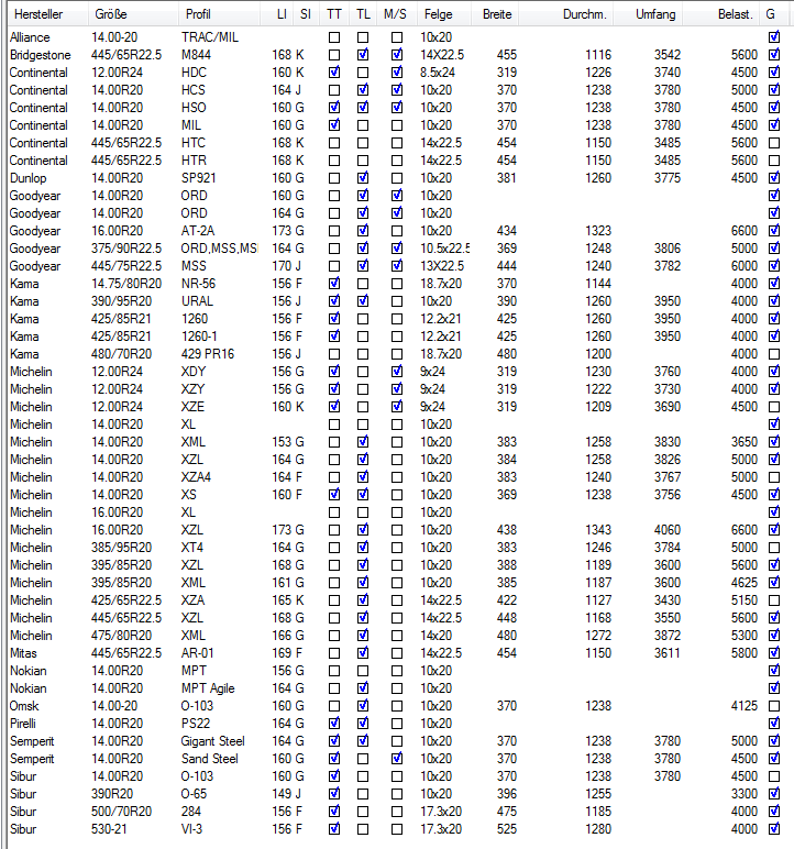

Da die Preise recht günstig sind, würde mir auch gerne ein passendes Winkeltrieb für 14er Reifen ordern und eines für eine evtl. spätere Reifengröße (13er). Aber ganz ehrlich ich komm mit der Formel nicht klar ,die unter dem obrigen Link zu finden ist . Wäre echt dankbar wenn mir da ein Mathespezi. weiterhelfen könnte . ( auch genre per PN )
Alte Reifengröße war 9 R 22,5 (170D11 THw Doka, Bj.83) mit Abrollumfang ca. 2960mm - mit noch montiertem Winkeltrieb 0,640 : 1 (kienzle)
Neue Reifen 14.00 R 20 mit Abrollumfang ca. 3775mm
evtl.spätere Reifengröße 13.00 R 20 bzw. 365/85 R 20 ( alte +neue Bezeichnung ) mit Abrollumfang ca. 3460mm
Bin mir aber bewußt, das eine exakte Tachoangabe wohl nur mit einem elekt. Tacho (einstellbar) möglich sein wird . Im besonderen da der Abrollumfang je nach Reifenhersteller um mehrere cm ! abweichen kann .
Günther

Schweiger , deinen Link hatte ich übersehen . Meinte den von Newtonmeter . Muß aber zugegeben ,da aus einem nicht tech. Beruf kommend, auch mit deiner Formel meine Schwierigkeiten habe .
Also ich finde ohne moderne Hilfsmittel den Weg durch jedes Gelände aber nicht durch eine Formel. Zeig mir doch bitte mal den genauen Rechenweg auf . Den % tualen Unterschied zwischen alten u neuen Abrollumfang kann ich schon errechnen ,aber danach erhalte ich immer andere Ergebnisse.
So bekomme ich den neuen Winkeltrieb für die 14.00 Reifen nicht errechnet . Wobei ich bei denen der Tachoanzeige wegen, besser den größtmöglichen Abrollumfang der Michelin XZL mit 3826mm annehmen würde .
Für die 13.00 hast Du ja schon die Vorarbeit geleistet . Vielen herzlichen Dank dafür !

#11 Beitrag von schweiger » 2017-05-05 8:48:27
Der Vorteil einer Formel ist ja, dass man ohne groß nachzudenken nur Zahlen einsetzen muss und das richtige Ergebnis erhält. Das funktioniert dank der Variablen sogar mit verschiedenen Zahlen: :angel:
Ü‘ = Ü x (A / A‘) (Die Klammern sind natürlich überflüssig)
Ü = 0,640 (Übersetzung alt)
A = 2960 mm (Abrollumfang alt)
A' = 3460 mm (Abrollumfang neu) jetzt einsetzen: Michelin XZL mit 3826mm
Ü‘ = 0,640 x (2960 / 3826)
Ü' = 0,495 (Übersetzung neu)

Ich muss meinen Dicken mal wieder zulassen und benötige dazu (unter anderem) ein Winkelgetriebe..
Früher waren es 10.0 R22,5 (Abrollumfang ca. 3110mm) auf jetzt 14.00. R20 (Abrollumfang bei Dunlop ca. 3775mm)
schweiger hat geschrieben:
2017-05-05 8:48:27
Dank der Formel von Schweiger komme ich auf
Ü = 0,608 (Übersetzung alt)
A = 3110 mm (Abrollumfang alt)
A' = 3775mm (Abrollumfang neu) 14,00
Ü‘ = 0,608 x (3110 / 3775)
Ü' = 0,5001 (Übersetzung neu)
Also 0,500 oder besser 0,495 falls mal Michelin XZL drauf kommen?
Hat jemand grad einen aktuellen anbieter der das Teil für 30-50Eur hat/bauen kann? :idee:
