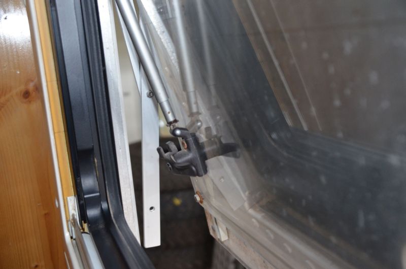

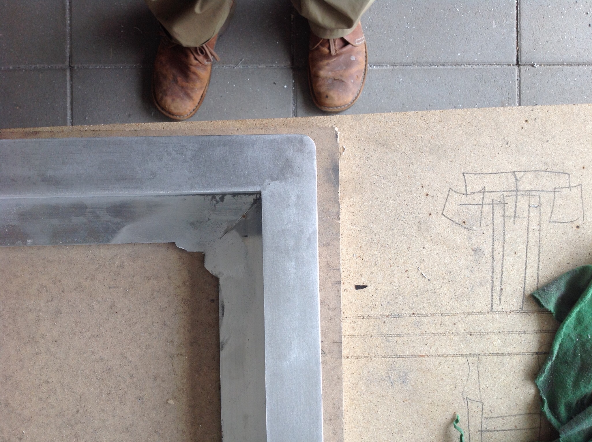

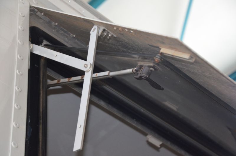

Hallo ich habe mir aus Z Profil einen Rahmen geschweisst und die Fenster in die Wand gesetzt. Die Klappen habe ich mir dreiseitig Kanten lassen und mit Reimo 100 N Dämpfern versehen. Ich kann die Fenster einen Spalt öffnen und kann dann die Verriegelung öffnen. Ich habe zwei Löcher in die ein Federbolzen einrastet, so kann ich die Klappen etwa zwei cm öffnen und sie sind immernoch verriegelt.

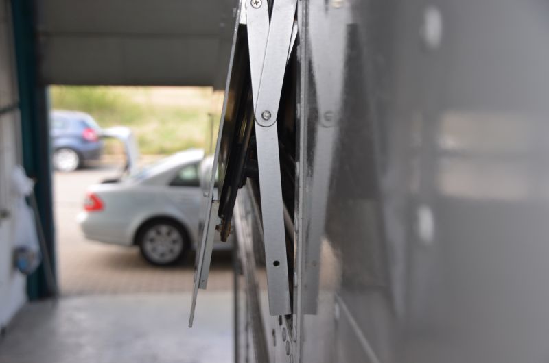

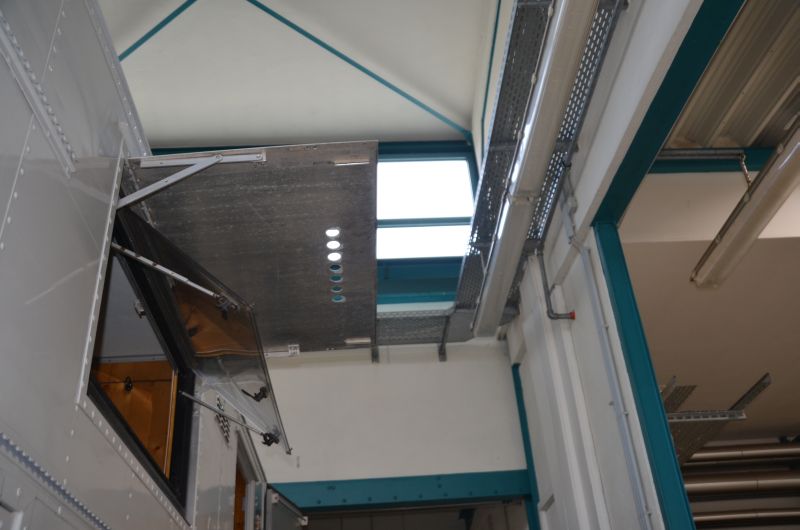

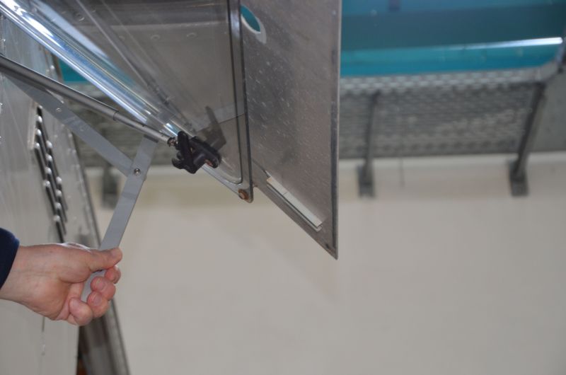

So sieht meine Lösung aus:
Keine Gasdruckfedern, keine Schnäpper und keine Bindfäden, die durch Löcher in der karosserie führen.
Bastlergrüße
Klaus
Bastlergrüße
Klaus

Aber wie verriegelst du die?
Re: Fensterläden/Klappen
An den Scheiben habe ich Schrauben, deren Kopf rasten in die Halfenschienen der Klappe ein, siehe Bild 4.
Hält seit 23 Jahren und mehr als 150 Tkm.

@Geko, wie bekommst du die Klappe denn wieder zu?
@Klaus, du musst beim schließen des Fensters inkl. Fensterladen immer kurz "zirkeln" bis die Schraube in der Halfenschiene gelandet ist?
Nein Michael, "zirkeln" muss ich nicht. Wenn die Klappe auf der Scheibe liegt und ich diese zuziehe, rutscht der Schraubenkopf von allein in die Halfenschiene.

Ah ok, verstanden. Dankeparory hat geschrieben:Nein Michael, "zirkeln" muss ich nicht. Wenn die Klappe auf der Scheibe liegt und ich diese zuziehe, rutscht der Schraubenkopf von allein in die Halfenschiene.

Einfach zuziehen!
Die beiden Rastbolzen verbindet ein Nylonband wenn ich daran ziehe schliessen sich die Klappen.
Meine Klappen ähneln im Prinzip dehnen der Pistenkuh ausser das ich zwei Rastpunkte zum lüften habe und die Klappen immernoch verschlossen sind.

was durch die Tiefe des Z-Profiles möglich ist?Geko hat geschrieben:Einfach zuziehen!
- Geko
- Beiträge: 69
- Registriert: 2015-09-09 21:45:29
- Wohnort: Ich schlafe in der Schweiz, arbeite in Liechtenstein und lebe in Vorarlberg
Vorallem durch meine Kantung der Klappe
