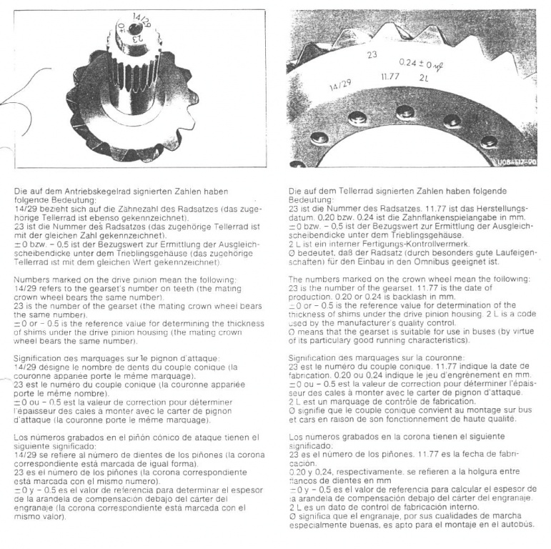

Zur Übersetzung: am Kardanflansch ist bei mir keine Markierung. Am Tellerrad (ist auch im eingebautem Zustand durch die Bohrungen in der Achsbrücke zu sehen) steht 7/41 also Übersetzung 5,86. Zähnezählen ergab das Gleiche :D

@Brian: Auf dem Tellerrad ist generell die Zahl der Ausgleichsscheiben eingeschlagen. Wenn du also dein T&K-Rad ins Schlachtdiff einbaust, musst du die Ausgleichscheiben unterm Triebling mit ins andere Diff nehmen. Aufpassen, dass die Ausgleichscheiben richtig herum drin liegen, sonnst verstopfen sie die Ölbohrung für die Lager des Antriebsflansches. Es gibt zwei Bohrungen, da das Diff je nach Drehrichtung auf dem Kopf eingebaut sein kann. Die Scheiben müssen so eingebaut werden, dass immer die oben liegende Bohrung frei ist.
Das ist ein Triebling unter dem die Ausgleichsscheiben liegen:
http://www.afrika-virus.de/trucks/felix ... neubau.jpg
Wie gesagt: ich würde, wenn du das alte Diff weiterverwendest nach Lagerschäden fahnden. Jetzt ist es am ehesten zugänglich.

#14 Beitrag von Ulf H » 2008-02-11 10:37:40
Auf dem Flansch konnte ich im morgendlichen Dämmerlicht keine Zahlen finden, da hilft also wohl auch nur ausbauen und nachzählen.
Oder kann mal jemand ein Beispielfoto für eine deuz´sche Übersetzungsbezeichnung an Differential liefern.
Gruß Ulf
felix
Beiträge: 6225
Wohnort: Kalletal
#15 Beitrag von felix » 2008-02-11 11:37:58
Voila:
Zuletzt geändert von felix am 2008-02-11 11:38:40, insgesamt 1-mal geändert.
Beiträge: 25743
#16 Beitrag von Ulf H » 2008-02-11 11:54:28
Danke, jetzt weiß ich wo ich graben muss.
Gruß Ulf

felix
Beiträge: 6225
Wohnort: Kalletal
#18 Beitrag von felix » 2008-02-11 14:04:09
Ähm, sie stehen aber auch auf dem Ende vom Kegelrad, was am Flansch durch die große Mutter schaut. Eventuell ne Drahtbürste mitnehmen.
MlG,
