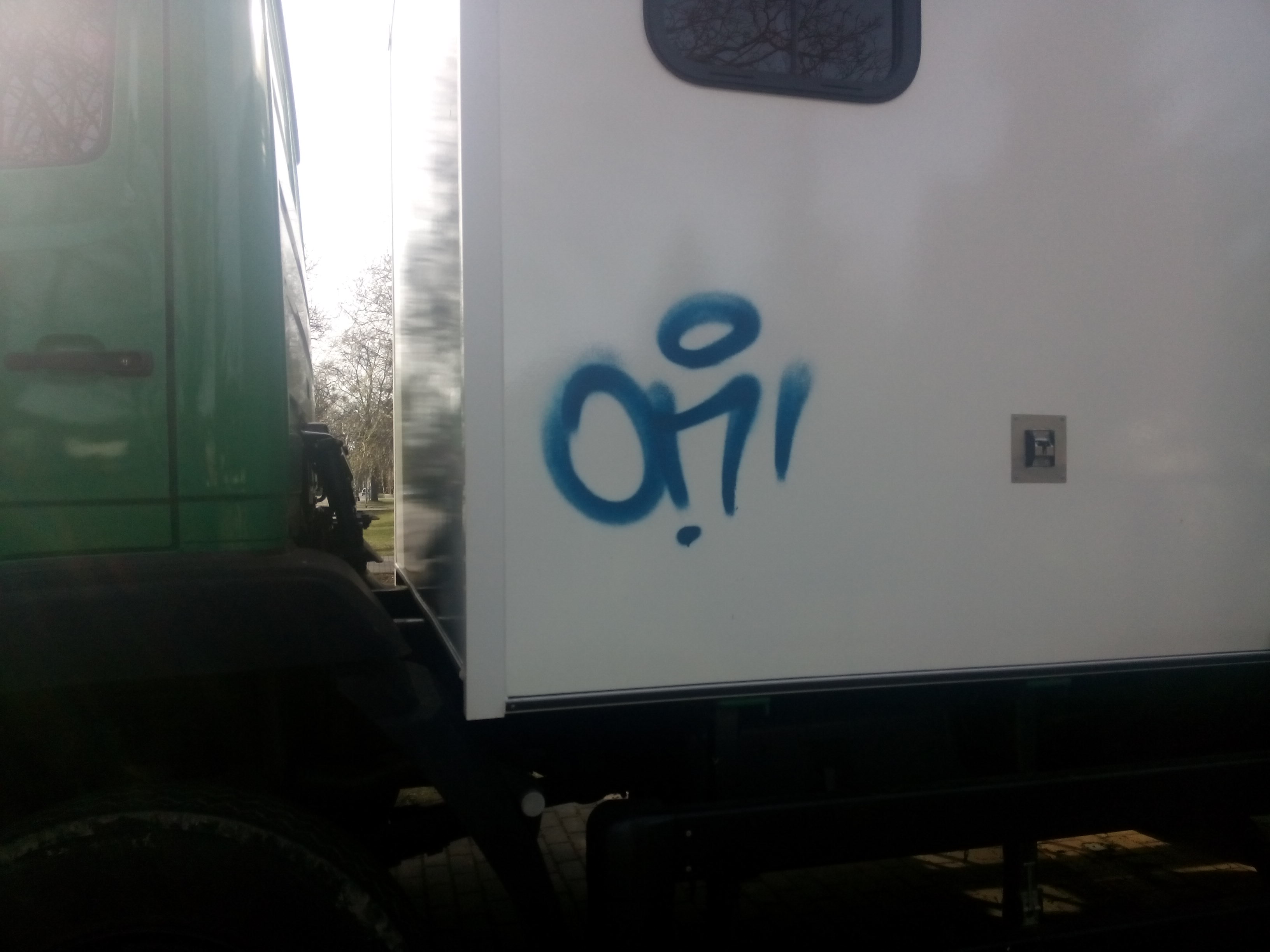

Hat jemand eine Idee, wie man sowas wieder abkriegt? Die Farbe passt ja nun wirklich nicht zum Polizeigrün ...
Untergrund ist "GFK, nackt."
Grrrrr - wenn ich den in die Finger kriege :frust:

Je schneller, desto besser. Oder ist es eh schon durchgetrocknet?
Kannst natürlich anfangen mit den 'Hausmittelchen' wie Spiritus, Verdünnung etc. Bei mir ist es am Ende der Graffitientferner von Winkler geworden.
Achso, an ner möglichst unauffälligen Stelle ausprobieren!

Wenns GFK nackt ist dann ist es eh kein problem die hauchdünne Schicht Farbe mit feinkörnigem Schleifpapier zu entfernen. Das es nacktes Gfk ist wage ich zu bezweifeln... Entweder lackiert oder eher noch Gel Coat. Gel Coat genauso wegschleifen und eben wieder mit Gel Coat drüber pinseln...
Und wennste das mit wirklich viel Gefühl und sehr feinkörnigem machst dann hast du vlt. Glück und musst nicht mal noch mal neu drüber mit iwas...
Oder eben den Picasso in dir hervor rufen und was schönes draus oder drüber machen. :angel:
Ich weiss... ...ist ärgerlich... :motz:

Hält dieses GFK mit Gel coat (was auch immer das ist) Lösungsmitteln und/oder Graffitti-Entferner stand? Bei (ausgehärtetem) Lack wohl eher kein Problem, denke ich.

Aceton oder nitro oder Autopolitur

vm+flinux hat geschrieben:Hält dieses GFK mit Gel coat (was auch immer das ist) Lösungsmitteln und/oder Graffitti-Entferner stand?
Versuchs mal heimlich auf Nachbars Weissware... :ninja: :eek: :joke:
Normalerweise ist GFK nicht so hochempfindlich, aber trotzdem gilt auch hier mit dem am wenigsten aggressiven Hilfsmittlen anzufangen. Und natürlich IMMER vorher iwo blickversteckt probieren.
Wenn es nach dem Versuch mat wird, dann weißt du es war zu stark...
Und normalerweise kannste dir die Versuche bei durchgetrocknetem Lack gleich sparen...

Das spraydosenzeug lässt sich auch nach jahren mit nitroverdünnung abwischen...

Aber Nitroverdünnung aus dem Industriebereich, nicht das Zeug aus dem Baumarkt, "bei verschlucken ungefährlich"!

Mir hat man mal die ganze Seite von einem 12meter langen Bus auf diese Weise "verschönert".
Hab das ganze dann mit einem Benzin-Wassergemisch wieder weg bekommen.
Ein Maler sagte mir, dass hier wohl billige Spraydosen-Farbe verwendet wurde. Bei guter Farbe hätte ich mich schwerer getan.?

Gel Coat (idR. Polyesterharz) ist schon sehr beständig gegen Lösungsmittel, Du legst es ja nicht hinein. Die heutigen Sprühdosen enthalten m.W. Acryllack, der sich recht gut mit Lösungsmitteln entfernen lässt.

danke für die Ideen. Natürlich sieht der Koffer so recht kahl aus. Er soll auch (irgendwann) noch das hypche Polizeigrün des Fahrerhauses bekommen - sofern mir keine bessere Idee kommt.
Aber sein wir mal ehrlich: Dieses Blau mit dem vorhandenen Grün - das geht doch wohl gar nicht.
Ansonsten hab' ich nochmal bei meinem Kofferbauer gefragt: Er meint: Nitroverdünnung geht bei meinem Koffer problemlos. Mit den Winkeln soll ich vorsichtig sein. Da ist aber zum Glück nix dran.
