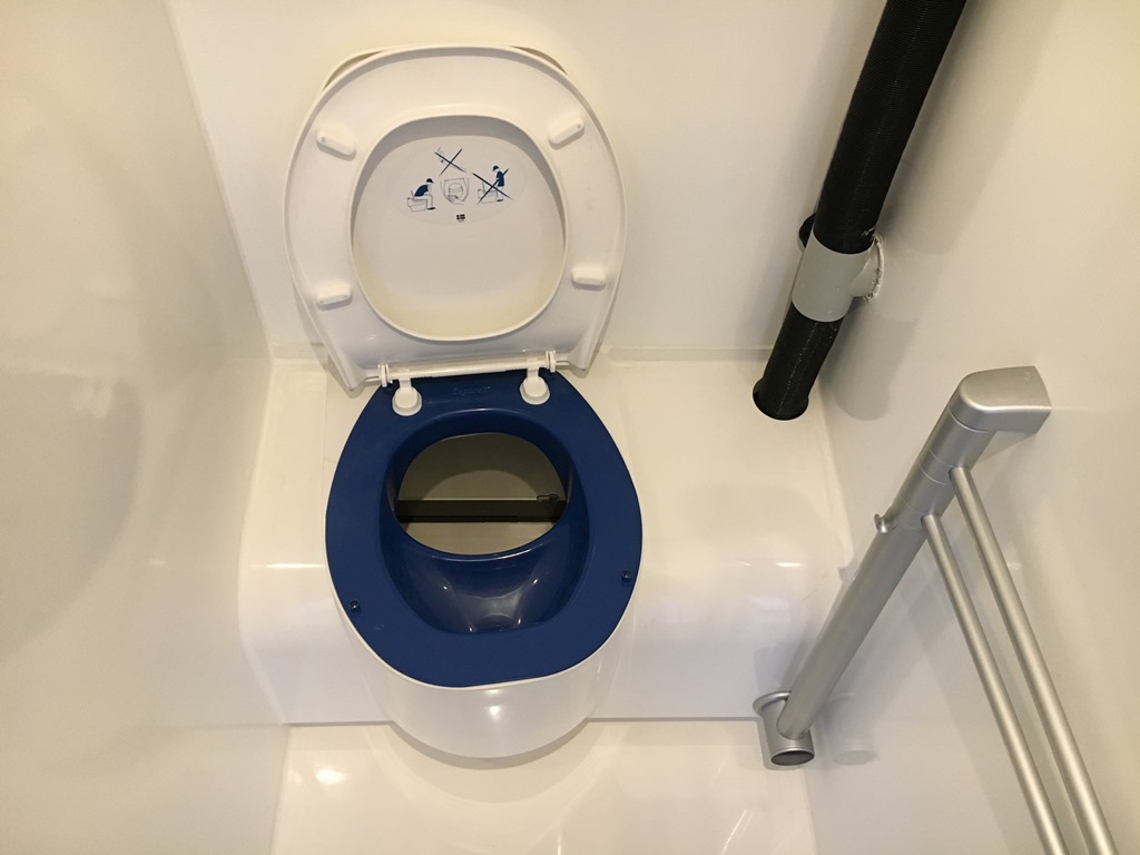

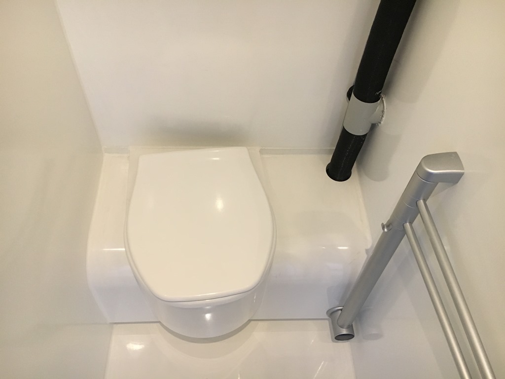

Re: Tanks zwischen den Rahmen bauen ?
Hallo Zusammen,Lassie hat geschrieben:gibt es Bilder / Maße dazu ?!
so sieht das bei mir aus und erinnert an eine Thetford Cassettentoilette...
Ist noch nicht ganz fertig, seitlich fehlt noch der Schrank.
Viele Grüße!
Volkmar

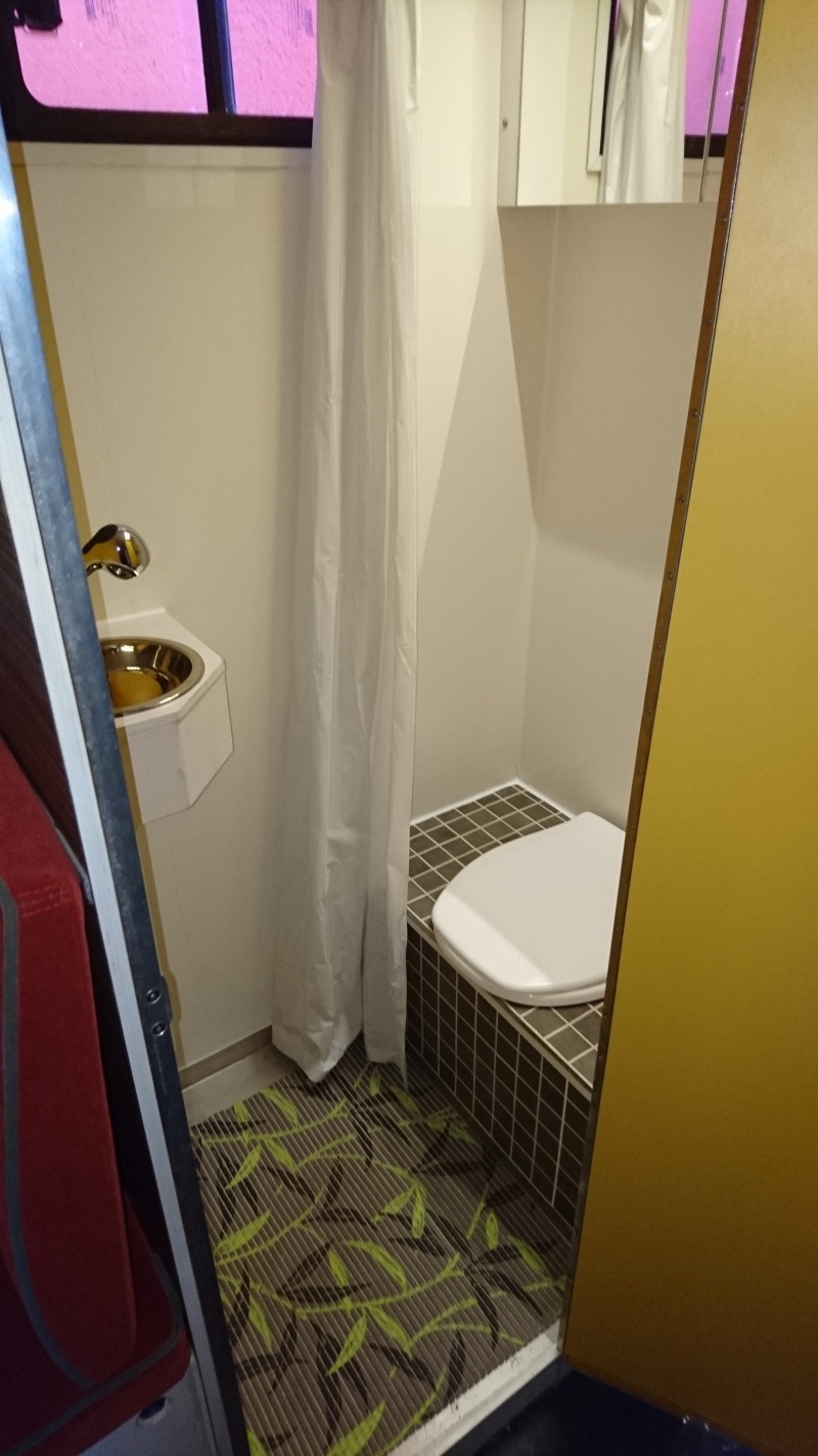

Ich habe die Kurze Toilette genommen und auf einen Podest gebaut, in welchem sich das Abwasserrohr verbirgt...
Auf angehängtem Bild kann man sie im Spiegel in der Badezimmertüre sehen. Der Nachteil meiner Konstruktion ist leider, dass man einen Podest im Eingangsbereich des Badezimmers hat. Dies war nötig, um das Abwasserrohr für Toilette und Waschbecken sowie das Heizungswarmluftrohr, Elektrokabel, Kalt und Warmwasserschläuche zu verlegen. In der Praxis stört das allerdings nicht.
Ich habe übrigends am Abwassertank (hängt hinten unterm Fahrzeug) ein SOG Gebläse installiert, was man vom Klo aus zuschalten kann und somit einen ganz leichten Unterdruck erzeugen kann, der verhindern soll, dass es "riecht" wenn man abzieht. Das ist völlig ueberflüssig gewesen, im Moment des Abziehens kommt im Grunde nichts entgegen. Die Toilette ist Offroadgetestet und es riecht garnix. Nur den Abwassertank kann man schonmal riechen, wenn man hinten mit dem Kopf zu weit unters Fahrzeug kriecht, aber, da halte ich mich eher wenig auf. Bis neben das Auto oder ueber ein hohes Fenster nach drinnen schafft es das eh nicht. Auslaufen kann da auch nix, weil die Fäkalien sich alle unterm Fahrzeug befinden...

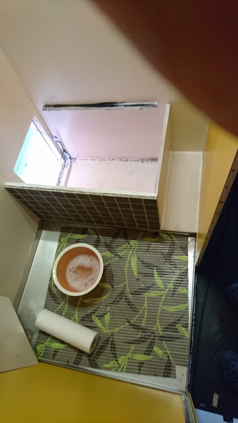

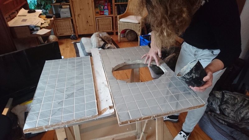

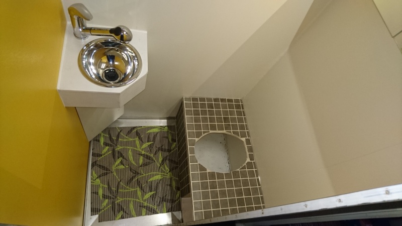

Wenn mein Beitrag mit den Bildern hier reinkopiert wird, kann man das besser verstehen. Ich kommentiere einfach weiter:
Mir ging es genau so, die Villa ist zu lang für mein Bad, also Eigenbau. Verwendet habe ich den Trenn-Einsatz Separett Privy, der kostet komplett mit Urinschlauch, Klobrille und Deckel ca. 152,- Euro. Der Holzkasten ist wie auf den Bildern zu sehen ein Eigenbau. Der Einsatz wird hineingeklebt oder geschraubt, wie Du magst. Ich hab Silikon genommen, in die Fliesen bohren wollte ich nicht.
Diese Lösung hat keinen Schieber, man kann also beim Öffnen des Deckels die Haufen sehen wenn man unbedingt hingucken will, aber das muss ja nicht sein. Wir verwenden nach dem großen Geschäft eine Handvoll Hamsterstreu um das abzudecken, riecht angenehm und verdeckt das schlimmste. ;-)
