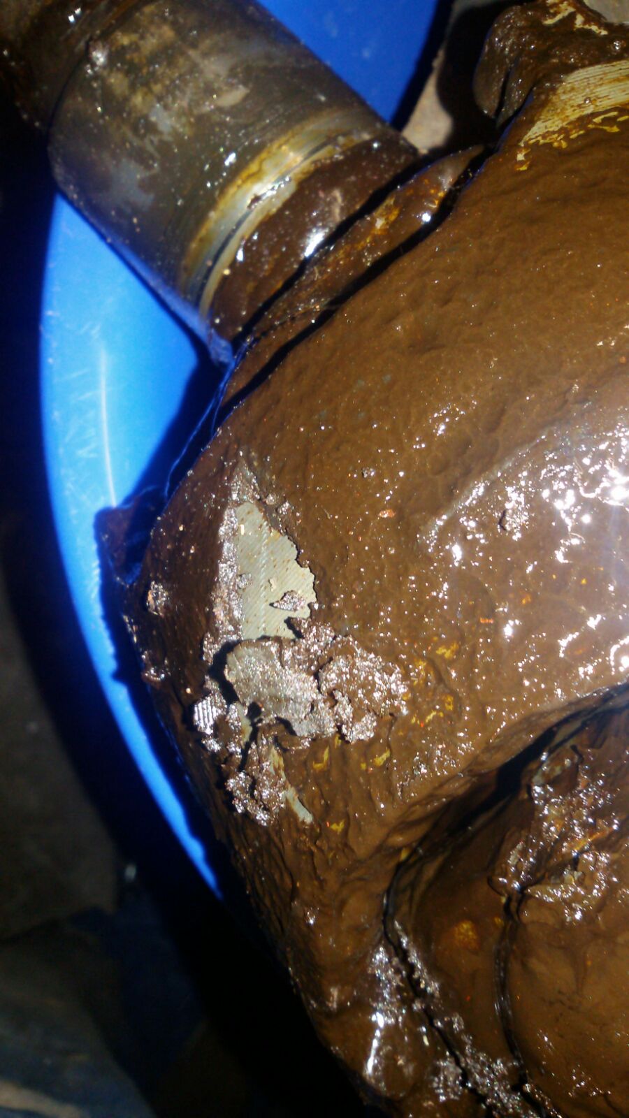

da gibts dann wohl zwei Möglichkeiten. Entweder haben deine Wellen keine Schmiernippel (soll es wohl geben), oder du hast sie nicht gefunden.
Du wirst nicht umhin kommen die Wellen durch zu drehen und mit einem Schraubendrehen oder Ähnlichem die alte Schmunze runter zu schaben und irgendwo ein Loch zu finden, die sitzen versenkt mittig auf dem Umfang.
Auf dem Bild kannst du sehen, durch welche Schicht du dich womöglich arbeiten darfst...
Daniel
Daniel

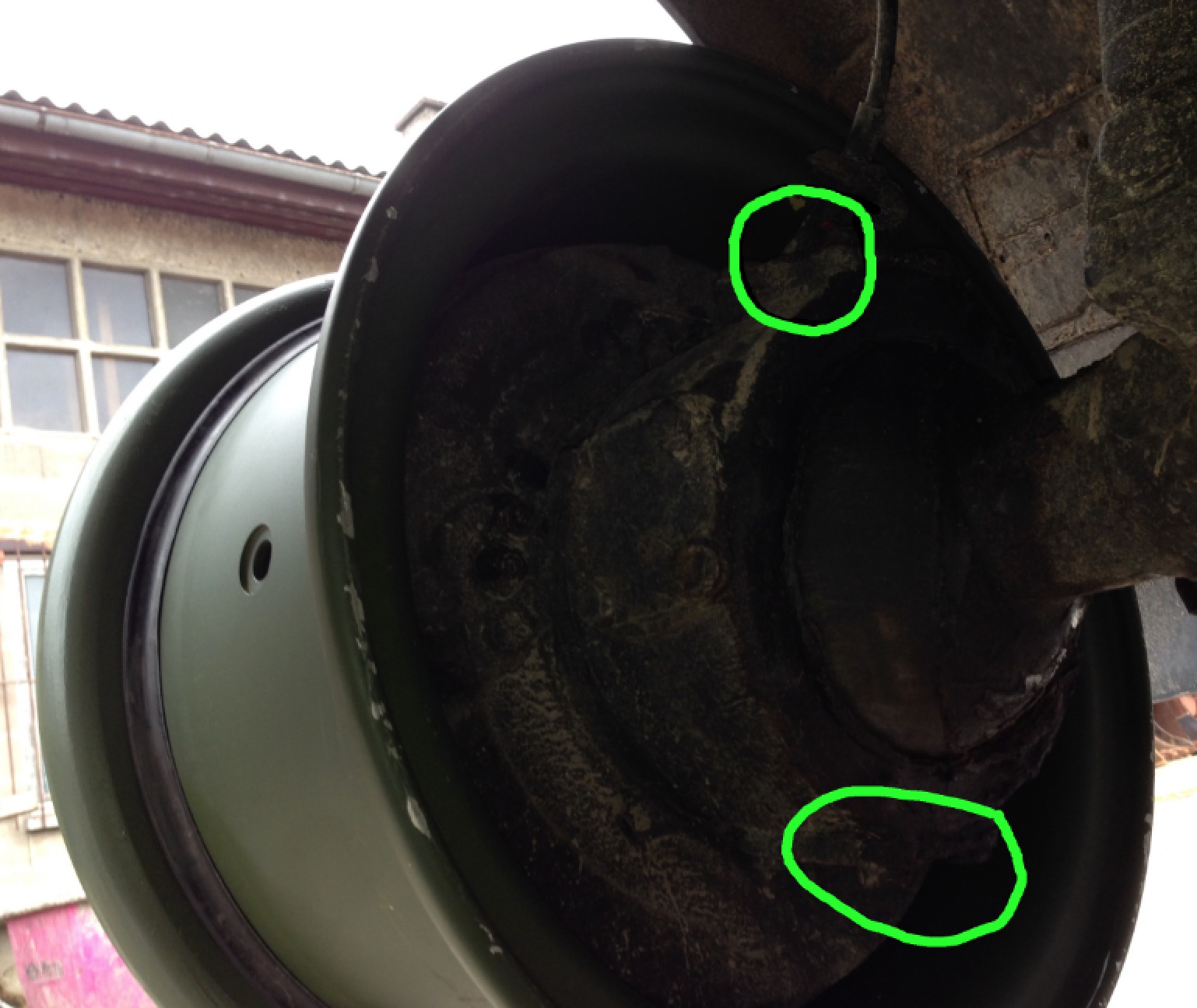

ich habe das schon Schmiernippel oben und unten. Im Schmierplan der BW sind die auch vermerkt.
Das sind die Schmiernippel oben und unten, ich denke die schmieren die Kreuzgelenke in der "Kugel".
Auf dem Bild kann man die nicht so richtig sehen:
Roland
Roland

Nein, das sind die Schmiernippel für die Achsschenkelbolzen. Die haben mit den Wellen nichts zu tun, außer dass das alte Fett herausgedrückt wird, in der Kugel landet und sich verteilt. Wenn es nun auf den Antriebswellen landet, macht es den Eindruck sie würden in Fett laufen. Aber die Wellen sind gedichtet, wie bitte sollen die von Fett, dass außen drauf fällt anständig geschmiert werden?Panguitch hat geschrieben: Das sind die Schmiernippel oben und unten, ich denke die schmieren die Kreuzgelenke in der "Kugel".
Wenn du ohne Schmiernippel dort nun neues Fett rein und nicht nur drauf bringen willst, wirst du die Wellen wohl ausbauen und zerlegen müssen? Oder hat jemand eine klügere Idee dort neues Fett herein zu bringen?
Das Werkstatthandbuch sieht übrigens "Mobil Grease oder Shell Alvania EP" vor.
Daniel

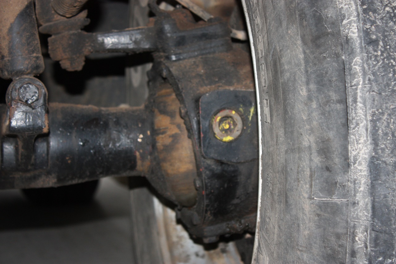

Das ist ne andere Vorderachse.Panguitch hat geschrieben:Hallo,
Roland
Wenn du vorne den 4 eckigen Deckel mit den 4 Schrauben abschraubst, solltest du bei wahrscheinlich eingeschlagenem Rad und aufgebockt die Antriebswelle darin so drehen können (am Rad) dass du das Kreuzgelenk abschmieren kannst. Wird nur von fast niemandem gemacht, weil das kaum einer weis.
Ich hab ne andere Achse, ich hab nen runden Schraubdeckel mit Inbus. Den kann man rausnehmen, man kann auch das Kreuzgelenk sehen, aber n Nippel finde ich nicht. Oder ich bin zu blöde...
Hat irgendwer die gleiche Achse und darin schonmal die Kreuzgelenke abgeschmiert?
