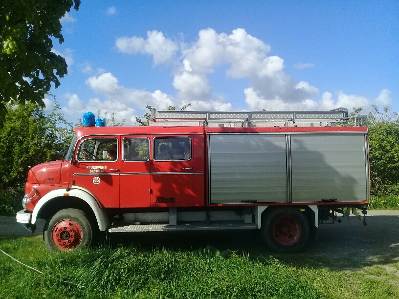

hallo!
also es ist ein laf1113 B geworden!!!!
soll ein wonmo fuer 7 personen werden.
mache mir jetzt sorgen um folgendes, habe auf der nasse wiese das differential gesperrt, kontrolleleuchte ging nicht ann, sperre aber zeigte ihre wirkung. am naechsten tag geht sofort das kontrollelaempchen an obwohl sperre nicht drinm ist. bedienungsanleiting schreibt kleine fahrtrichtungswechsel vor, habe ich gemacht, lampe bleibt an. was koennte der grund sein?
mache ich jetzt vielleicht etwas kaput wenn ich ihn fahre?
danke
valentijn
danke
valentijn
