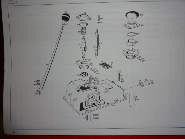

wenn beim 150d10a sich der Schalthebel bis zum Armaturenbrett drücken lässt und sehr viel spiel hat ist folgendes Kunststofflager ausgeschlagen oder hat sich aufgelöst oder es sind nur noch Brösel vorhanden.
Schaltknüppellager ZF NR.: 1238 307 253. (Auf dem Foto das Teil 972) Der Schaltknüppel Teil 946 (das kurze Teil welches aus dem Getriebe kommt und auf dem der lange Schalthebel mit der Mutter über den Konus festgeklemmt ist) hat in der Getriebesteuerung eine Kugel angedreht. Diese Kugel ist in besagtem Kunststofflager geführt. Wenn dieses Kunststofflager nicht mehr vorhanden ist oder zerbröselt dann hat der Schaltknüppel im Bereich seiner Kugel sehr viel spiel und schlappert herum. Kann relativ einfach kontrolliert werden, indem Du die 4 Schrauben auf dem Getriebe die den Flansch des Schaltknüppels halten abschraubst und herausziehst. Ist eine Feder drunter, wird von selber hochkommen. Dann zerlegen und in den Flansch mit den 4 Schraubenlöchern sollte das Schaltknüppellager drinnen sein. Bei meinem waren nur noch schwarz bis braune Brösel da und die Kugel wurde nicht mehr geführt.
Habe von ZF das Getriebehandbuch dazu. Das Schaltknüppellager habe ich Anfang Januar bei ZF bestellt. Ist noch lieferbar, hat aber 3 Monate Lieferzeit. Soll bei mir ende März kommen (hoffentlich).

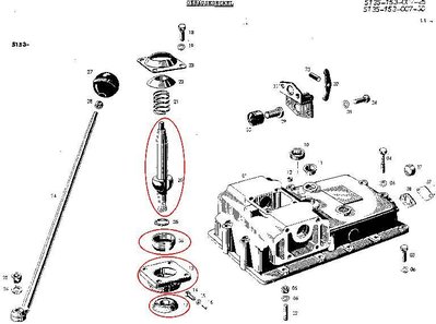

Ich vermute, ebenso wie Jörg, daß die Fehlerhaftigkeit am Schaltknüppel, dessen Führung oder den Schaltgabeln liegt. Dazu solltest Du Dir tatsächlich die Mühe machen, den Schaltknüppel (ZF ET-Nr.: 1238.307.133), den Schaltungskopf (ZF ET-Nr.: 1238.307.243) und das Schaltlager (ZF ET-Nr.: 1238.307.253) auszubauen und zu prüfen. Höchstwahrscheinlich wirst Du hier schon fündig werden. Ich hatte (habe) dasselbe Problem, allerdings nicht so ausgeprägt wie Du!
Bei mir kamen folgende verschlissene Teile zutage: Ich habe daraufhin mit ZF direkten Kontakt aufgenommen:

das Getriebe dieses 150er Mercur sollte mit über 50.000 km nicht defekt sein, zumal Du selber schreibst, daß alle Gänge sehr gut „reingehen“. Fährt es sich denn auch ruhig, ohne summen, poltern oder andere „störende“ Geräusche? Wenn ja, dann sollten Zahnräder, Wellen und Lager noch i.O. sein.

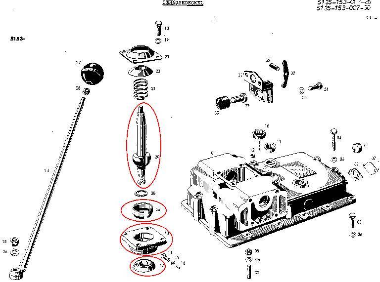

Einzig ein Teil kann nicht mehr beschafft werden. Es handelt sich um das unterste Teil auf Ollis Explosionszeichnung und ist ein kautschukartiger Dichtungskörper. Der soll wohl einzig verhindern, dass Öl aus dem Getriebe spritzt. Sollte jemand von Euch so ein Teil rumliegen haben und es nicht mehr brauchen, dann gebt mir doch bitte bescheid. Ansonsten werde ich's einfach weglassen. Weiter oben sitzt noch eine weitere Gummidichtung.

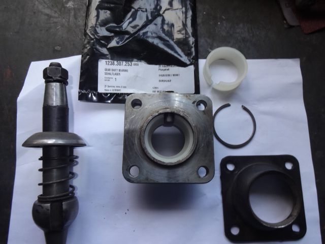

so sieht die Kunststofflagerbuches für den Schaltheben in neu aus. Jetzt schlackert der Schaltheben nicht mehr. Habe mir gleich mal 2 bestellt. Rechts oben auf dem Bild die Zweite.
In der Mitte die Neue eingebaute.
