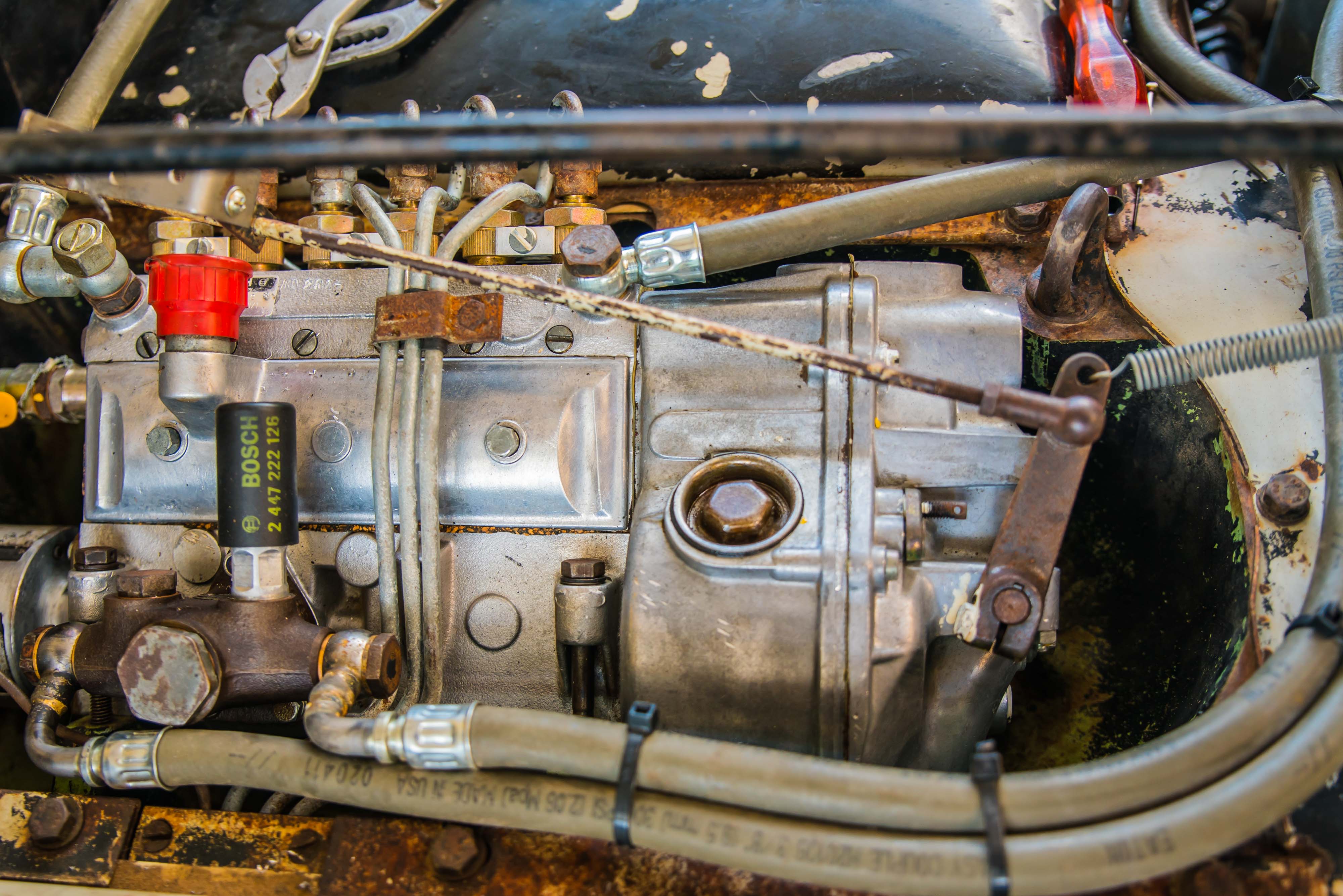

Und dann fällt mir ein, daß die Einspritzpumpe (ESP) ja auch mit Öl geschmiert wird. Ich mit ´ner 21er Nuß die große (Blech-)Mutter aufgeschraubt und …: NIX DRINNEN!!!
Die Suchfunktion im Forum ergibt eine Handvoll Themen zu diesem Thema, aber ohne konkrete Aussagen zu meinen Fragen:
Wo und wie kontrolliere ich den Ölstand bei dieser ESP ohne vorhandenen Ölpeilstab?
Wie hoch soll der Ölstand sein?
Durch welche Öffnung fülle ich wieviel Öl hinein?

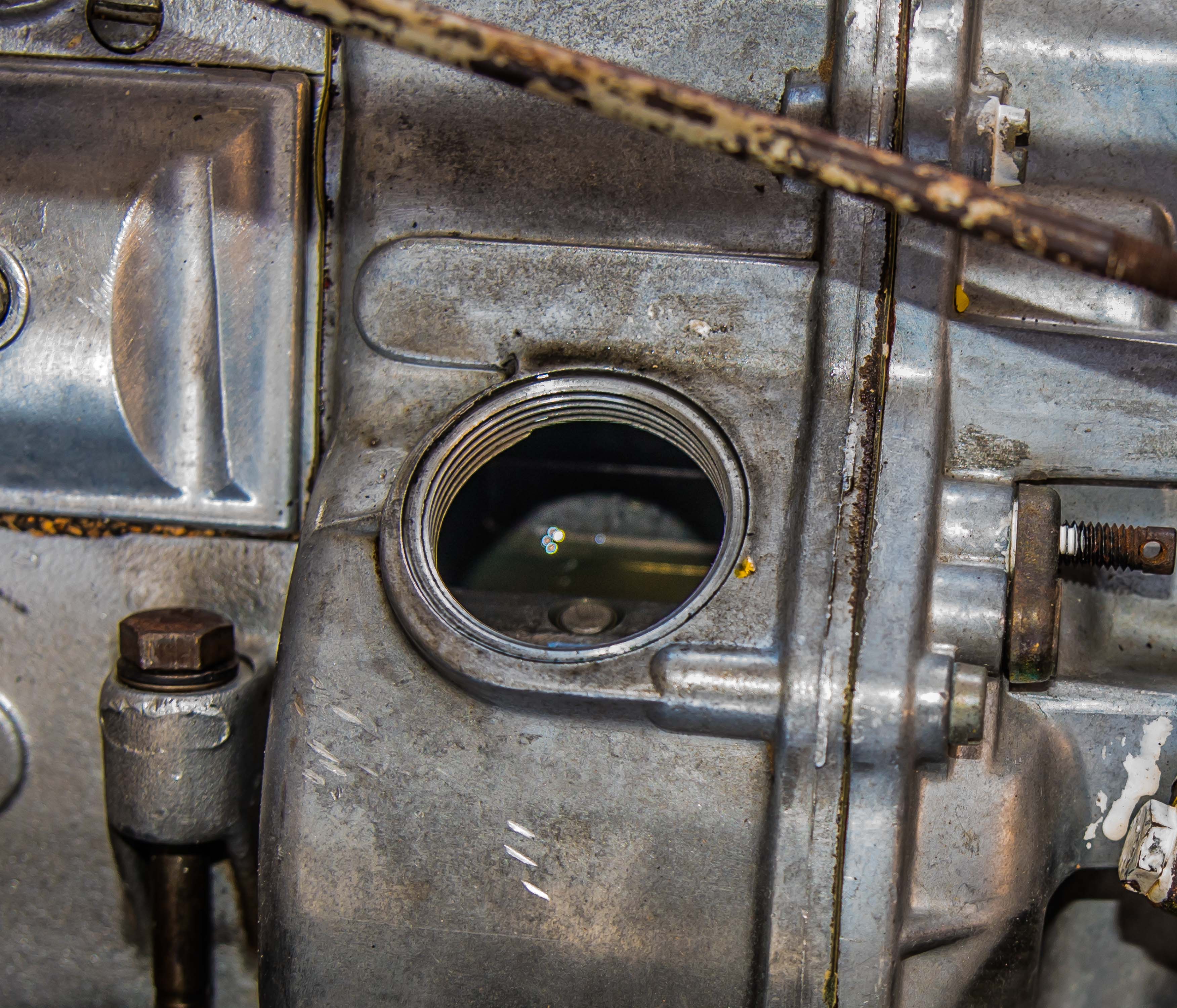

In meinem Streß durch den Erkenntnisschock habe ich soeben erst einmal ca. 500 ml 15W40 in die „Kurbelwelle“ eingefüllt. Man kann den Ölstand jetzt durch die Öffnung sehen:
Aber ich brauche zu diesem Thema absolute Gewißheit! Ihr könnt mir helfen!!! Ich weiß es!

:eek: wenn man es oben sieht ist zu viel drin !!!!!!!
ölstandkontrolle über die 12er sechkantschraube auf der stirnfläche der esp.
Ölwechsel esp.
Den deckel, den du aufgemacht hast aufmachen. Schlauch rein, alles absaugen was drin ist.
Die sw12er schraube rausdrehen und so viel öl einfüllen bis es aus dem schraubenloch wieder rausläuft.
Schraube rein und gut ist.
Motoröl war richtig, ich glaube wenn pumpe ganz leer ist, kommen 700ml rein, eher weniger.

Wenns öl oben steht ist zuviel drin, die kontrollschraube ist tiefer.
Haste die mal aufgedreht.
Ggf. Kommts schon gelaufen, da müsste eine bohrung in der schraube sein.
Dreh die 12er schraube raus, dann siehste es. Also Schlüsselweite 12, ich glaube das ist nen M6er schraube.
Wenn die nicht mehr original ist, dann isses wohl ein 13er Schlüssel
Lappen in die wanne legen
