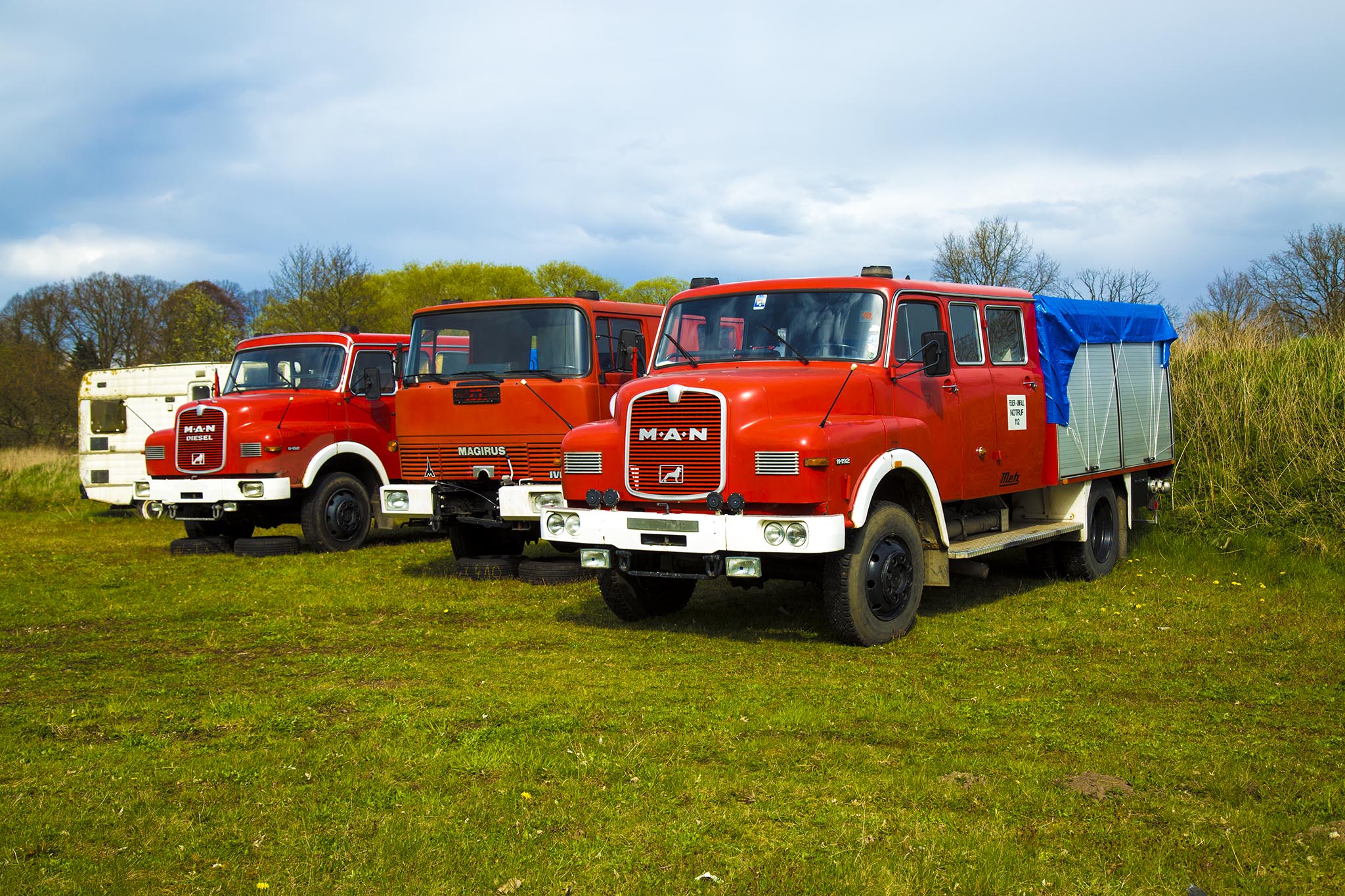

da ich ja jetzt einen MAN 11.168 zu meinem Magirus Mercur gesellt habe würde es mich freuen wenn mir der Eine oder Andere etwas zu dem Fahrzeug sagen könnte.
Mein erster MAN aber mit Haube.
Also erst mal von mir noch ein paar Informationen zu dem Fahrzeug,
Baujahr 1976
Ex Feuerwehr mit Doppelkabine
Automatik und 4X4
Das ist soweit alles was ich weiß.
Fahrzeug wird erst nächste Woche geliefert.
Danke schon einmal für eure Infos, auf was ich achten sollte ...............
