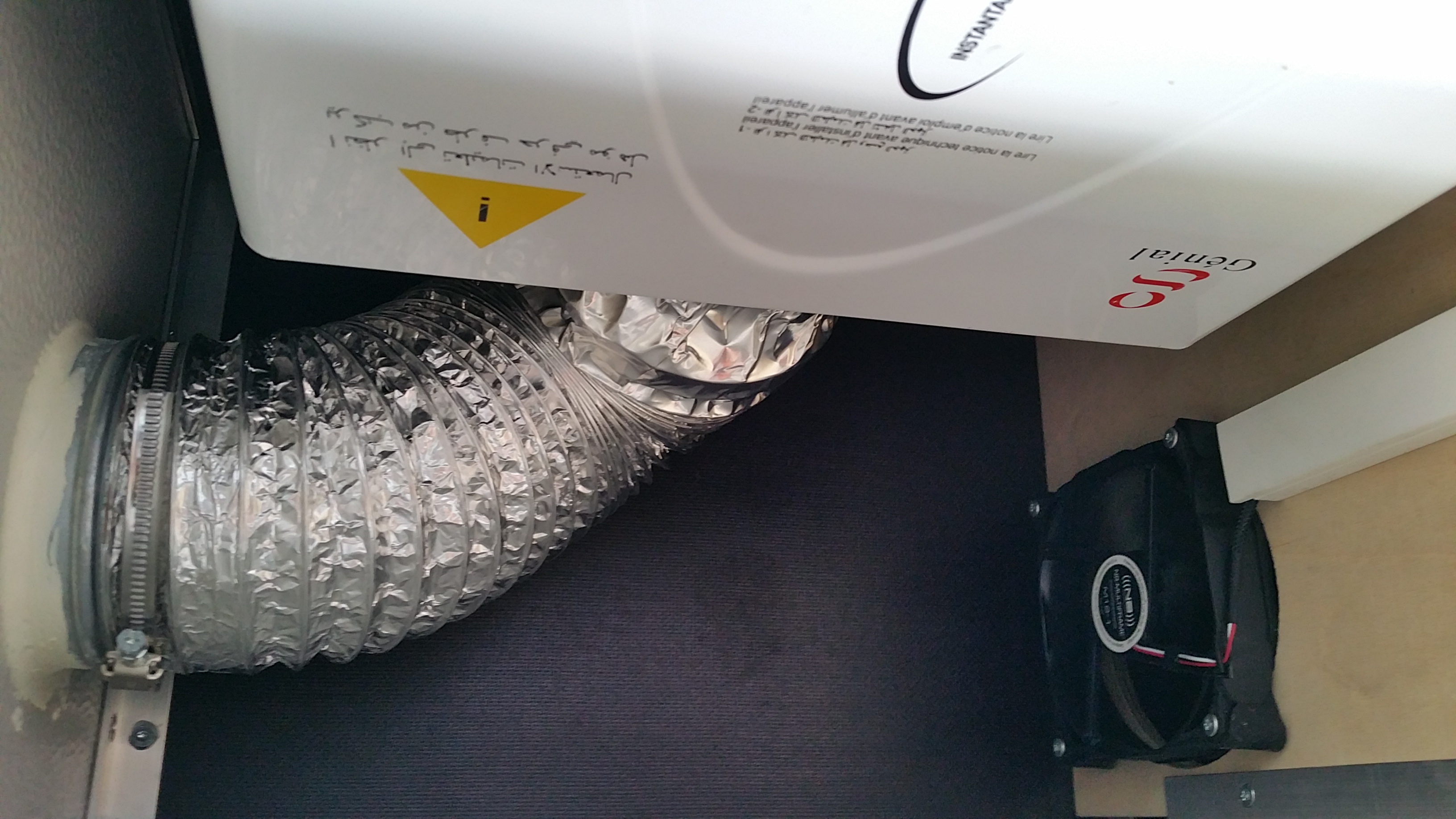

Die Anlage ist im vollisolierten Container in der "toten" Ecke zwischen Schrank und Küchenkombination untergebracht. Die Abluftwärme vom Kühlschrank bläst in diesen Raum aus, durchdringt den Gasdurchlauferhitzer und kommt beim Kamin, welcher hinten am Container rausführt, wieder raus. Da kann nix einfrieren, jetzt im Winter ist natürlich alles frostsicher entleert.
Bin absolut glücklich mit dieser Lösung. Brauche nur wenig Gas und zwar genau dann, wenn ich auch heißes Wasser will. Keine Vorlauf oder Aufwärmzeit, keine abfallenden Wassertemperaturen, kein Strom und auch sonst keine Probleme. Würde das immer wieder so bauen.

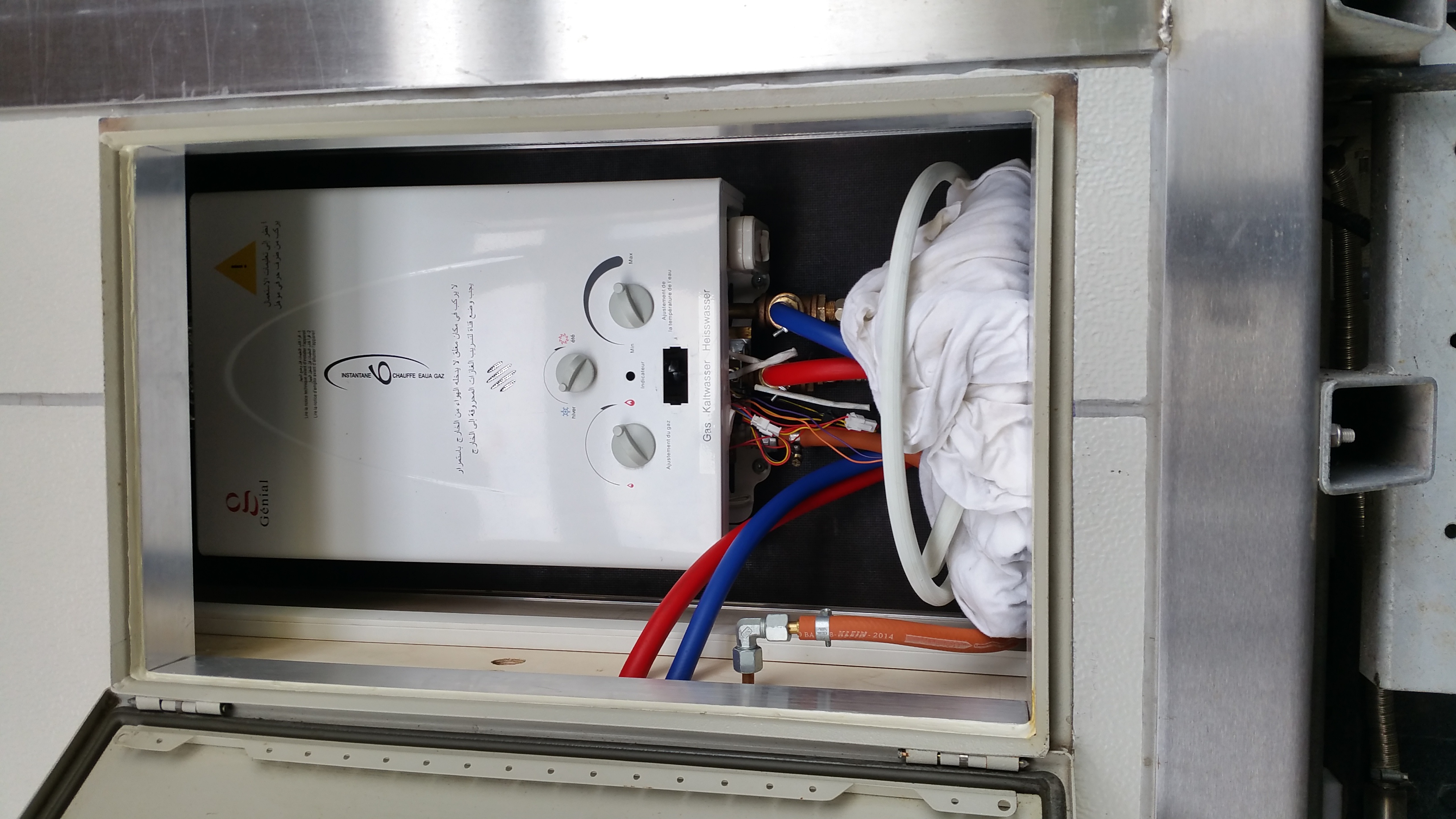

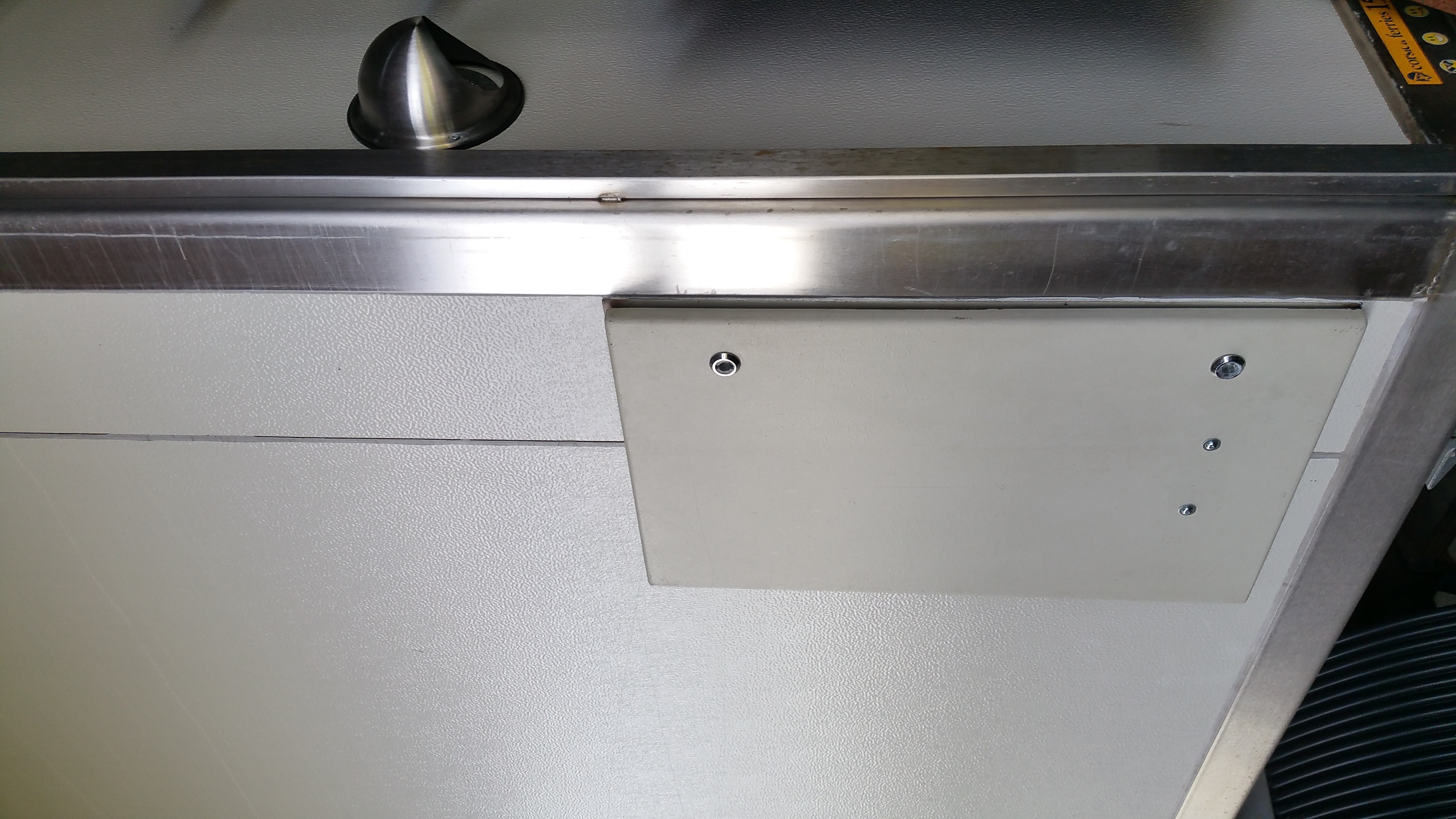

Also hier meine Klappe von aussen. Das ist ein alter Elektroschrank aus ebay für 50 Euro, dem ich den eigentlichen Kasten abgeschnitten habe. Wollte den Schrank und den Gasdurchlauferhitzer eigentlich hinten an den Container bauen, es wurde aber zu eng und es wäre nicht isoliert gewesen. Da kam mir die Idee mit dem Einbau in der "toten" Ecke und brauchte nur noch eine Aussenklappe. Die Verschlüsse muss ich noch mit Schlüssel versehen damit ich abschliessen kann. Ansonsten erfüllt diese den Zweck, ist zwar nicht isoliert, könnte aber innen noch aufgeklebt werden. Hier sieht man wie das die Geschichte innen aussieht. Die Temperaturanzeige habe ich auf dem Anzeigepanel im Container eingebaut und die Kabel nach hinten gezogen. Nein, stimmt nicht ganz. Verbunden ist es noch nicht. Das Kabel liegt aber schon hinten und ist mit dem Panel verbunden. hhmmm, schon wieder was für die Todo List :-) Unten in den Lappen liegt der Aussenhahn welcher bei Bedarf nach aussen geführt werden könnte. Muss ich noch überlegen ob ich das wirklich will. Oder ob ich halt besser jedes mal die Klappe öffnen soll. Vermutlich besser so... Hier sieht man obenlinks den 120 mm PC Lüfter welcher die Luft oberhalb des Kühlschrankes absaugt und durch den Gasdurchlauferhitzer in den Kamin oben rechts drückt. Und zu guter letzt, hier unsere tote Ecke zwischen Kühlschrank rechts und Stauboxen links. Die Stauboxen gingen vorher bis zur Aussenwand. Nun habe ich halt 3 Stück, also eine Reihe in der Höhe weniger also vorher. Trotzdem haben wir für unsere Verhältnisse mehr als genug Platz für 4 Personen (Eltern plus 2 Kleinkinder). Der Container ist 320 x 230 cm gross. Den Gasdurchlauferhitzer habe ich mitten in der Sahara von einem deutschen Pärchen mit einem Zetros 3 Achser gekauft. Sie hatten etwa 15 Stück dabei. Ich meine er hätte um die 90 Euro gekostet. Hat sogar irgendwo ein CE Label drauf. Funktioniert soweit einwandfrei. Falls er mal den Dienst verweigern sollte, wird einfach ein neuer eingebaut. Der Platz ist gross genug um allenfalls auch ein grösseres Model einzubauen. Ich denke aber, das da nicht wirklich viel kaputt gehen kann. Wenn ich dieses Model mit einem Markenprodukt vergleiche, sehen die praktisch identisch aus.
Bitte an dieser Stelle keine Diskussion über Zulassung usw., wir wohnen in der Schweiz und müssen sowas nicht. Ich meine aber in Deutschland sieht es anders aus. Es gibt aber vermutlich auch Geräte mit Zulassung für Fahrzeuge. Das könnte man aber vielleicht an andere Stelle zerreden.
Soweit so gut. Das ist unser System und wir sind zufrieden damit.
Gruess Gregor
