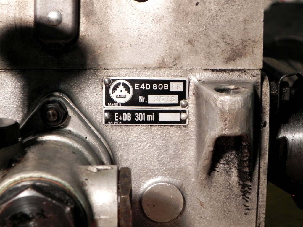

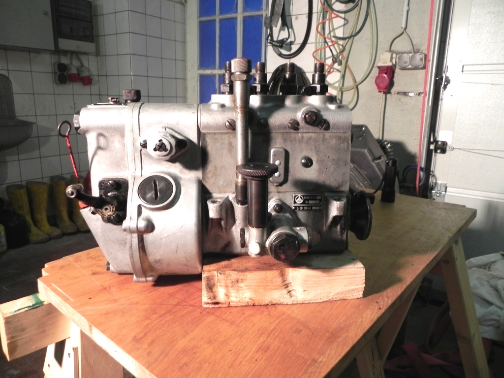

Wer repariert eine Einspritzpumpe für den Saurer 4MH. es ist eine Original Saurer- Pumpe ( kein Bosch ) 4 Zylinder: E4D80B.
Die Regelstange ist fest und auch ein Förderelement bleibt oben. Die Pumpe hat 45.000km weg und sollte "normalerweise" tadellos
funktionieren.

füll die ESP mal randvoll mit diesel und lass sie 1-2 wochen stehen
danach die regelstange von hand bewegen und dann sollte alles wieder gehen

Ich vermute mal, dass die Pumpe im inneren recht ähnlich aufgebaut ist wie die von Bosch. Bevor du für 1000€ die Pumpe überholen lässt kannst du auch die "feldmäßige" Instandsetzung probieren. Wenn das nix hilft, dann kannst du die Pumpe ja immer noch überholen lassen, was grundsätzlich sicherlich bei dem Alter nicht falsch ist.
Die Regelstange ist wegen dem klemmenden Pumpenelement fest. Dieses kann man vorsichtig runterklopfen, Oben aufschrauben, Rückschlagventil entnehmen, sowie das Unterteil vom Rückschlagventil. Schon müsstest du den Kolben sehen. Dann mal in Rostlöser einweichen und vorsichtig mit einem Alu oder Kupferdorn ohne Gewalt runterklopfen mit etwas Glück war es nur etwas verharzter Diesel. Alles wieder zusammenbauen und probieren. Hab so schon ein paar Stehzeuge nach 30 Jahren Standzeit wieder gangbar bekommen ohne gleich viel Geld für eine Überholung auszugeben.
Bei "Stehzeugen" bin ich inzwischen von Aral Ultimate oder sonstigen synthetischen Kraftstoffen sehr überzeugt. Damit springt auch der unlustigste Motor nach einiger Standzeit problemlos an.
Viel Erfolg!
Viel Erfolg!
