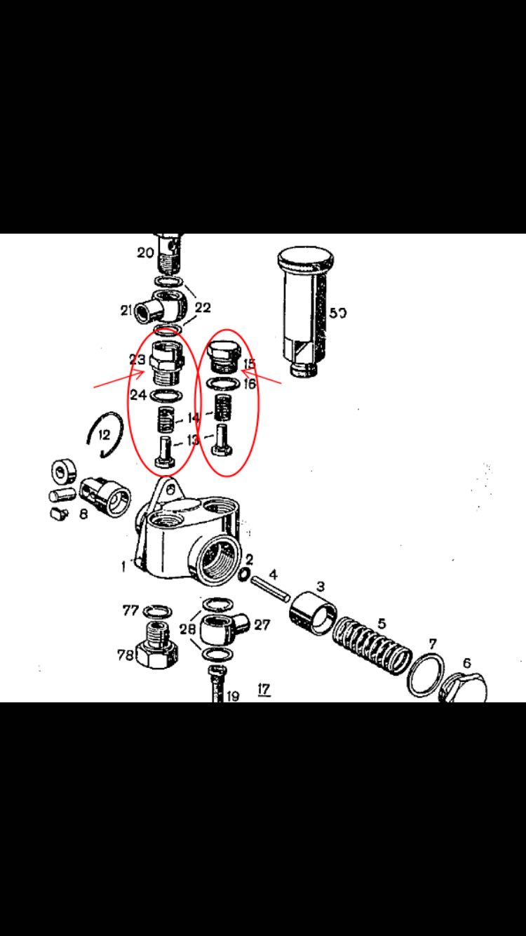

Moin liebe community,
Ich bin seit kurzem stolzer Besitzer eines MAN 11.168 bj 73.
Nun bin ich dabei, seine kleinen Macken zu beheben. Die erste wäre folgendes:
Wenn der LKW läuft, spritzt aus der Handpumpe vom LKW Diesel.
Muss die Pumpe komplett erneuert werden?
Auf dem Schaubild ist es das Teil Nummer *50*.
Ich habe einen D 0836HM73 Motor. Ich freue mich über eine Antwort

Re: Handpumpe MAN 11.168 undicht
das sieht aus wie die Standard-Handpumpe von Bosch, so wie sie an meinem 630er auch verbaut war.
Wenn die ordentlich zugeschraubt ist und trotzdem Diesel raus kommt würde ich sie ohne zu zögern tauschen, ich habe die mit ca. 10 EUR in meiner Erinnerung, außerdem leicht verfügbar.

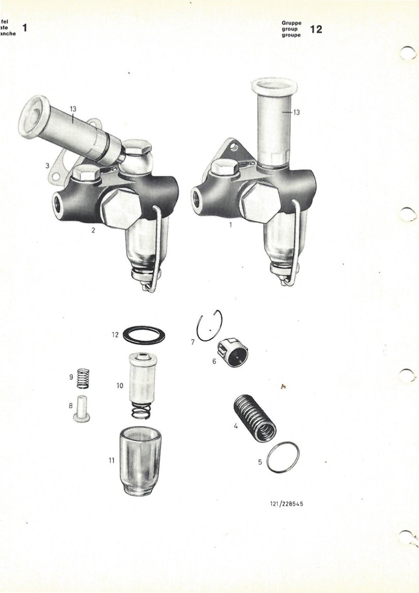

Hallo Mistereon.
Habe vor ein paar Tagen die Pumpe bei meinem 11.168 gewechselt.
7,90 Euro plus Versand.
War erst etwas unsicher, weil die Handpumpe beim 11.168 abgewinkelt ist, Oberteil ist aber identisch.
Habe mich für die Metallvariante entschieden.
Guckst du in der Bucht nach:
MONARK-HANDPUMPE-FUR-OLDTIMER-DIESEL-ENTLUFTUNG-VOR-FORDER-PUMPE-HANDPRIMER
Passt prima, Dichtring ist mit dabei.
LG der rote Hai
LG der rote Hai
Hier noch das Bild vom meinem D 2555 Motor.
Könnte also passen.
LG der rote Hai
Könnte also passen.
LG der rote Hai
@Roter Hai
da geht es aber nur um Teil 13 (im Bild)
nicht um alles, was da abgebildet ist, odrr?
Gruß Jimmy
@Roter Hai
Gruß Jimmy
Yup, zu dem Preis gibt es nur das mit 13 bezeichnete Teil.
LG der rote Hai.
LG der rote Hai.
