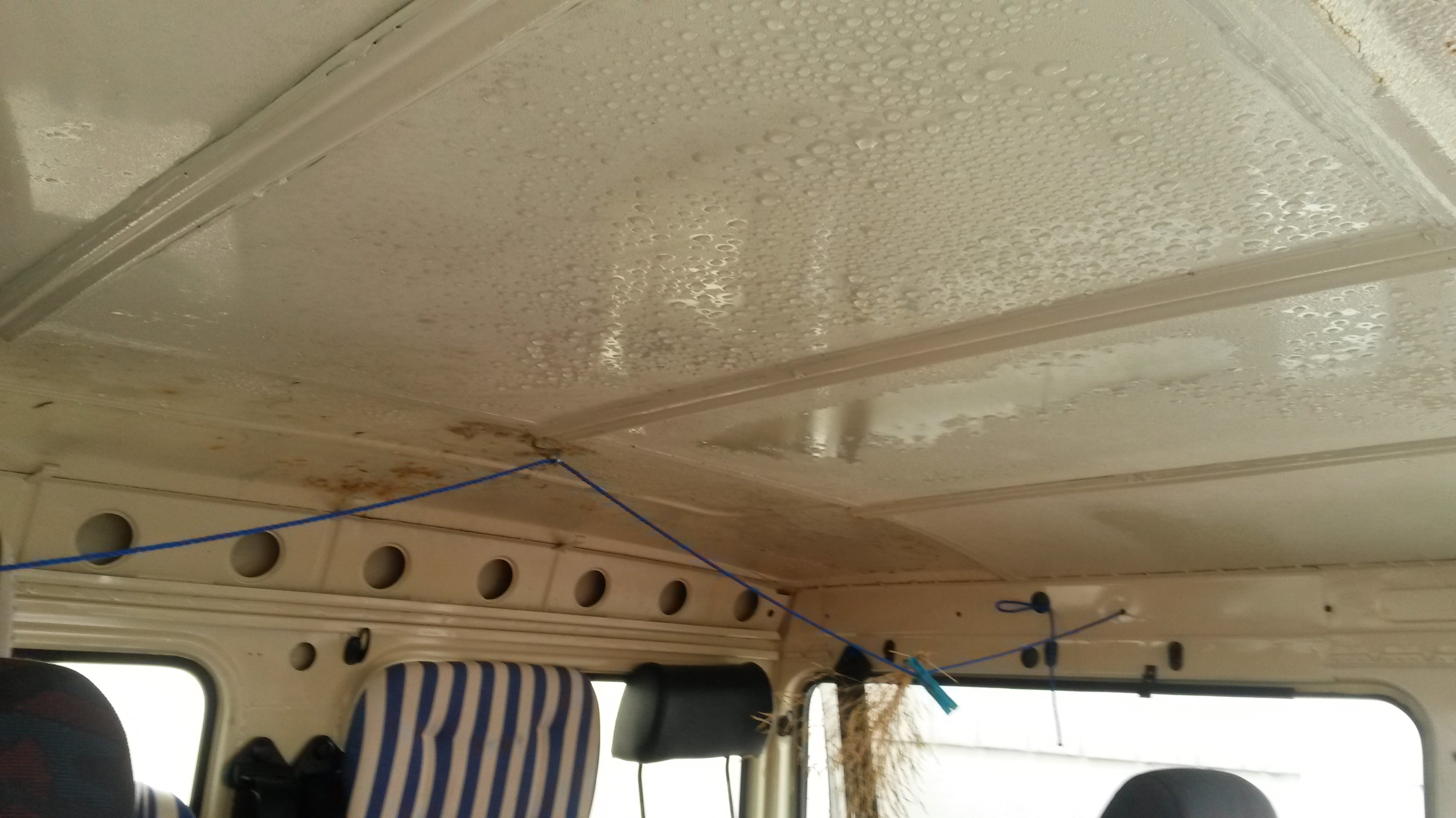

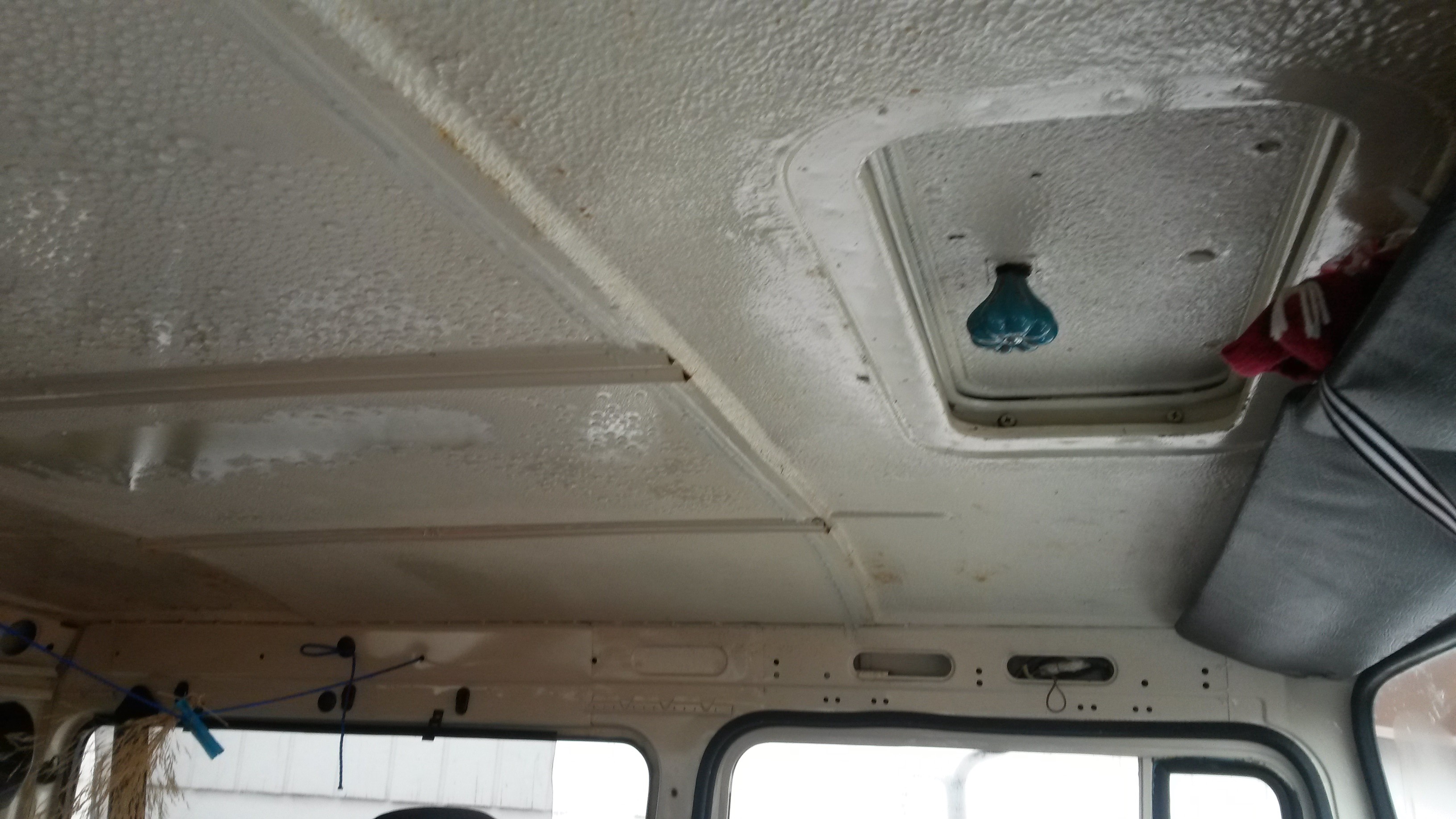

In meiner verlängerten Kabine ist momentan noch kein Dachhimmel verbaut.
Ich möchte diesen auch aus Lärmschutzgründen gerne nachbauen / einbauen.
Es ist nichts mehr vom Original (passte jetzt eh nicht mehr) vorhanden.
Hat jemand Erfahrung wie man so etwas machen könnte, Material, Aufhängung, etc.
Oder vielleicht ganz anders?
Oder muss ich damit zum Autosattler.......(teuer)

Ich würde 3 Platten für hinten nehmen und eine lange vorne, alles mit H-Profilen verbinden und die Seiten mit angepassten Formteilen stützen.
Hinten sehe ich schon die Rille zum einstellen und an den Seiten sollte der Stoff dann um sie Türkante geklebt werden wo dann die Türgummis wieder drauf gesteckt werden.
Schaumstoff under dem Blech kleben damit es nicht weiter zu Feuchtigkeitsbildung kommt. 1- 2 cm reicht.
Die Kältebrücke ist dann nicht mehr da und es bildet sich kein Kondenswasser wie auf dem Bild.
H-Profile am besten 2 teilig zum schrauben, geht dann alles einfacher, ist variabel in der Stärke und hält auch im Gelände.

Ich hab bei einem ähnlich gewölbten Dach schlicht Karosseriebauschrauben in die Träger gejagt und damit 16 er Mulitplex rangeschossen. Hält seit mehrern Afrikaruckelfahrten bestens. Hätt selbst nicht gedacht, dass MP das mitmacht.... Natürlich unterlegt mit Xtrem, und zusätzliche Klebestreifen MS Poly
