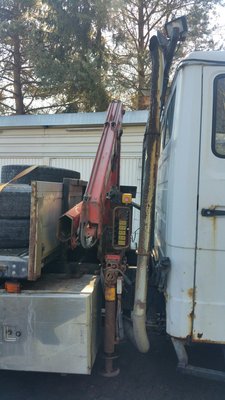

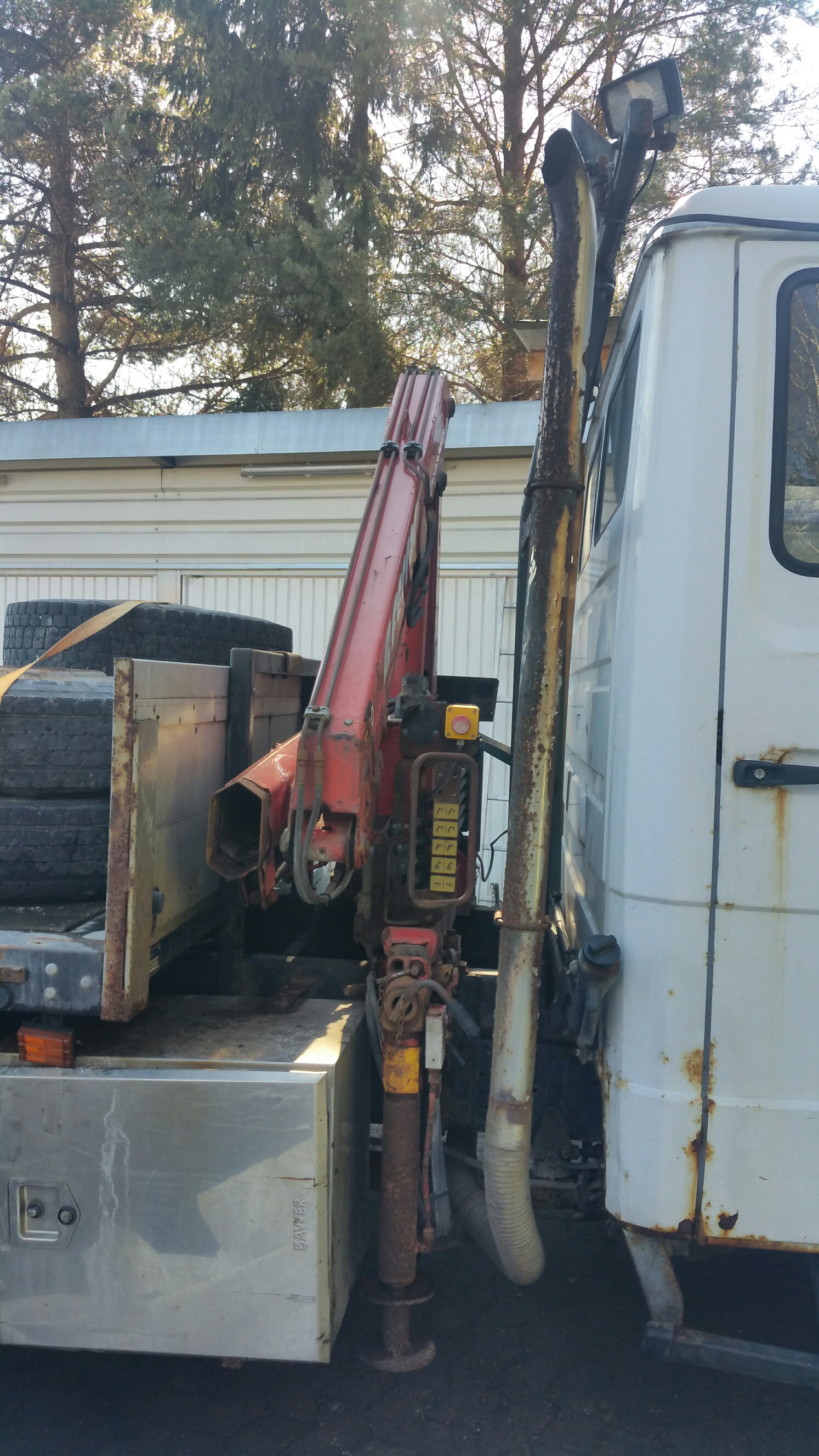

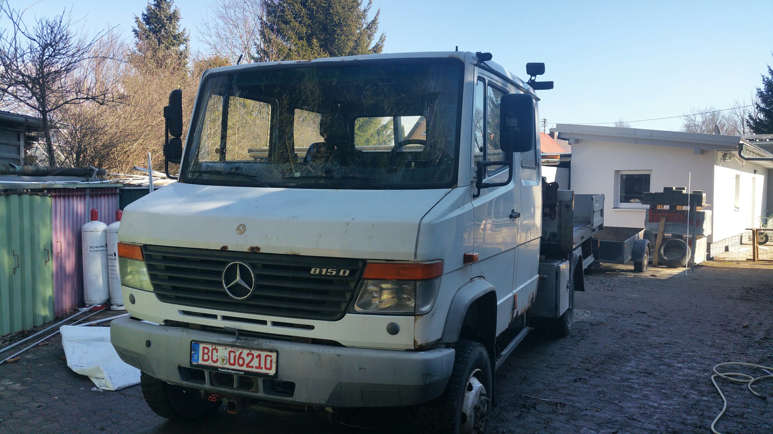

#14 Beitrag von wo_wo » 2017-02-26 12:27:37
Hier ist das gute Stück. Der Kran ist zu verkaufen
