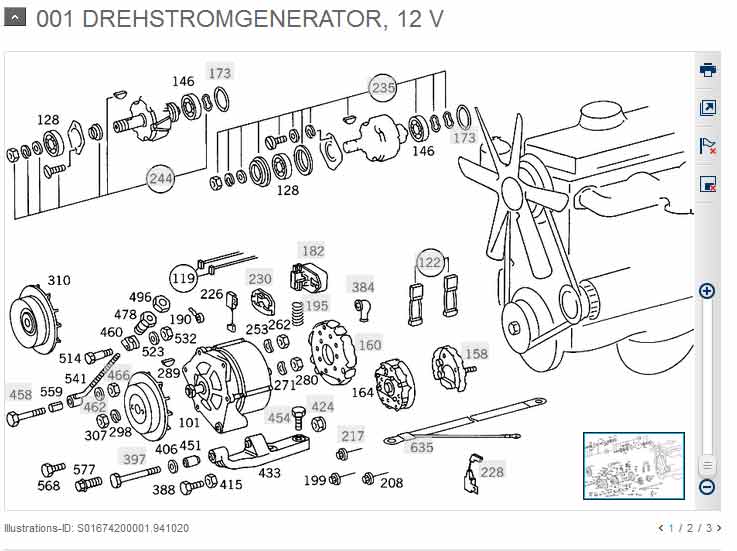

ich brauche einen neuen Spannhebel für den OM352 damit ich die Lima spannen kann...
Gibt es diese auch fertig zu kaufen oder gibt's die nur als "Einzelanfertigung" ?
Hab kein Schweissgerät bei und auch nicht wirklich Zeit da jetzt was zu frickeln...
Deshalb: Wo gibt es das zu kaufen?

Wisst ihr was ich meine?
Dieses T-Stück mit Gewinde zum Spannen und u.a. halten der Lima

Watt denn dann? Das "Unterteil", mit dem die Lima unten an den Block geschraubt ist? Ist dir das gebrochen? Kannste mal ein Foto schicken?

Im Endeffekt teil 541. Hab das noch nie original gesehen sondern immer mit einer hülse mit verschweisster gewindestange wobei die hülse an motorbock geschraubt ist und teilweise war sogar die Befestigung zur Lima hin gelagert/gepuffert...
Naja egal ich hab macgyvert, auch bei den radbolzen bei welchen das gewinde fehlt... und weil ich nun erstmal etwas Ruhe brauch....
Fahr ich ins chiemgau und leg mal ne Woche die Füße hoch....
Aber erstmal sammel ich das fast verlorene :angel: Rad wieder von der "Alb" ein

541 habe ich durch ein geschlitzes Bandeisen ersetzt in welchem eine M8er läuft die die Lima in gespannter Stellung fixiert.
Das hält jetzt.
Vorgängerkonstruktionen sind mir da auch immer zerbröselt vorallem nach strammer Fahrt...
