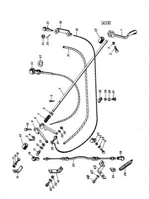

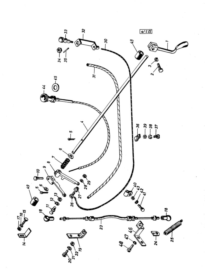

1-Gas-Pedal.jpg:
Die Winkelstücke 19 und 46 können (müssen) auch weg.
Viele Grüße,
W.K.
stimmt, der alte Schraub-Knopf für den Leerlauf in der Armaturen-Tafel funktioniert aber weiterhin. Ich habe ihn ungefähr auf Mitte eingestellt, der Rest geht via Verstell-Schloss im Motorraum.
(irgendwann baue ich eine Drehstrom-LIMA ein, damit da endlich mal mehr PLatz wird!!!.)
1-Gas-Pedal.jpg:
