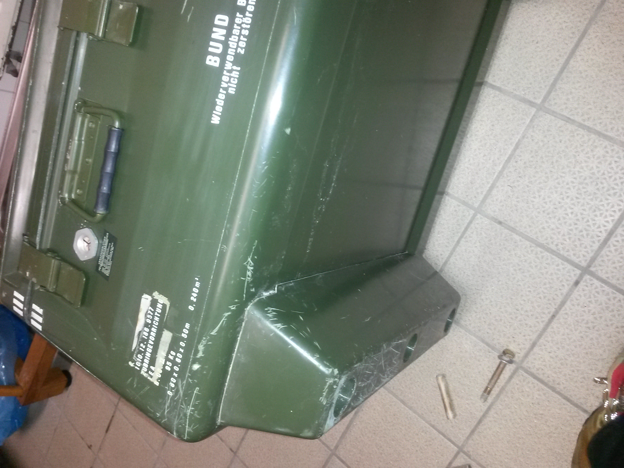

ich will an meiner neu erworbenen gfk Kiste die Füße entfernen.
Leider funktioniert das nicht so einfach...
Hat da jemand eine Idee ? Bevor ich übermorgen zur Säge greife...
Ps. 4 sehr große Schrauben habe ich schon entfernt...
Vielen Dank

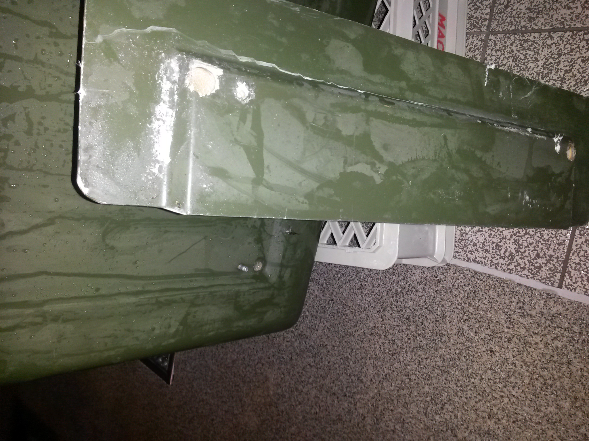

Also vom inneren der Box aus, war nichts zu sehen...
Habe also einen Sockel in der Mitte durchgesägt, und dann mit dem Gummihammer draufgehauen.
Der Übeltäter War nur eine winzig kleine niete/Dübel der noch in dem Sockel mit eingegossen war.
