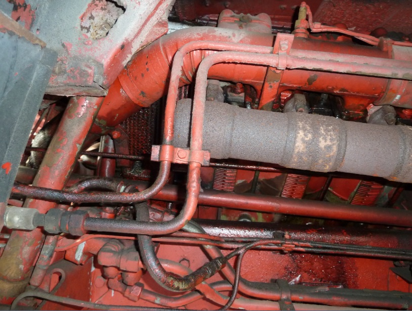

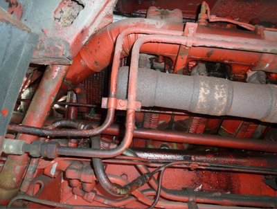

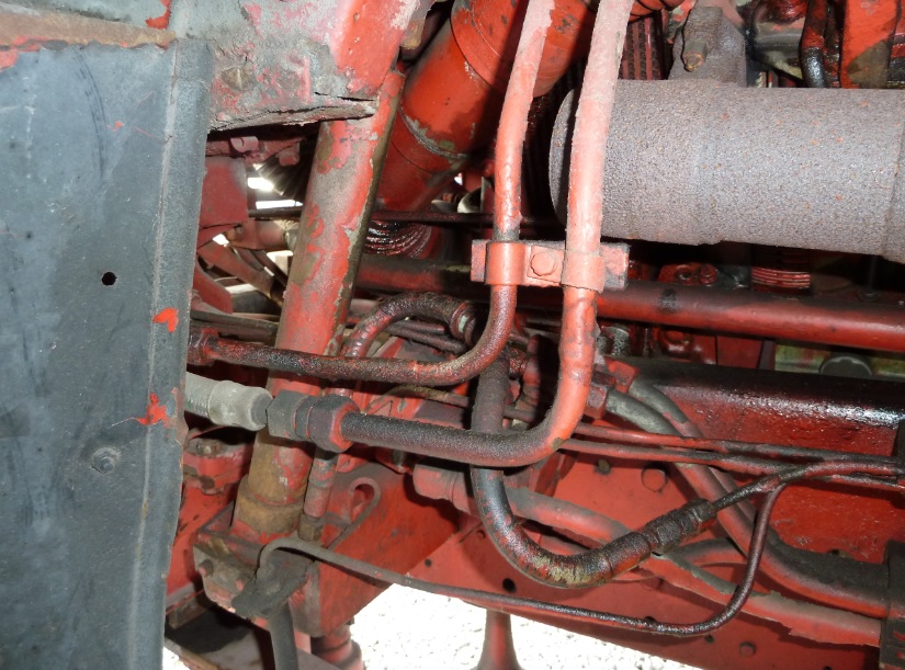

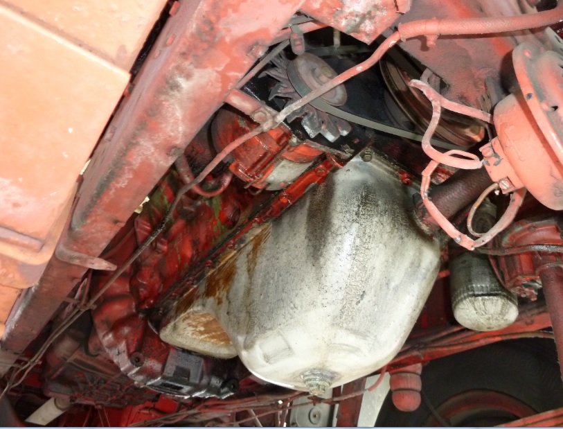

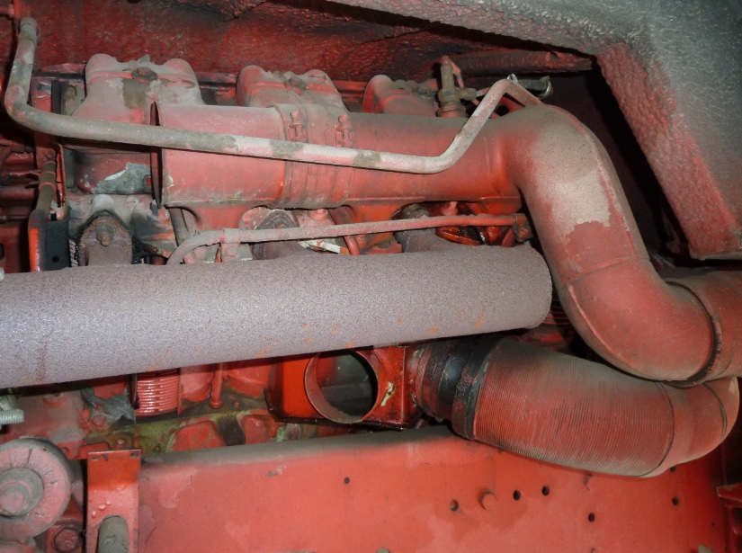

ich habe da ein Fahrzeug, was interessant wäre. Aber der Motor sieht nicht ganz so toll aus (vom Öl her)...
Ich hab mal ein paar Bilder gemacht, die ich hier einstelle. Mal anschauen und eine Meinung dazu geben.

die 7km/h machen dem Motor nichts aus.
Sieht für mich aus, wie die Rücklaufleitungen vom Zylinderkopf. Es geht ein ca. 8mm Rohr vom Zylinderkopf zum Kurbelgehäuse. Diese Rohre sind oben und unten nur lose in einen Silikon-Dichtring gesteckt. Das Gummi dieser Ringe härtet mit den Jahren und mit Hitze aus und dann wird es undicht. Ist typisch für alte Deutz Motoren. Die haben da auch im Laufe der Jahre die Materialien für diese Dichtungen getauscht, Ölwanne und Kabinenheizung deuten für mich auf ein älteres Modell hin.
Ist keine große Sache, wenn man den Ventil-Deckel öffnet (und ggf den Auspuff-Krümmer löst) kann man die Leitungen von Hand heraus fummeln und die Dichtungen tauschen.
Prüf das mal.

Re: Magirus 170er Einschätzung zu Motor und Getriebe
Hai Felix,
ja, ist richtig... Baujahr 1972. Also ein bisschen älter.....
Wenn es Öl ist, müsste es dunkler sein, schätze ich.
Gruß Michael
