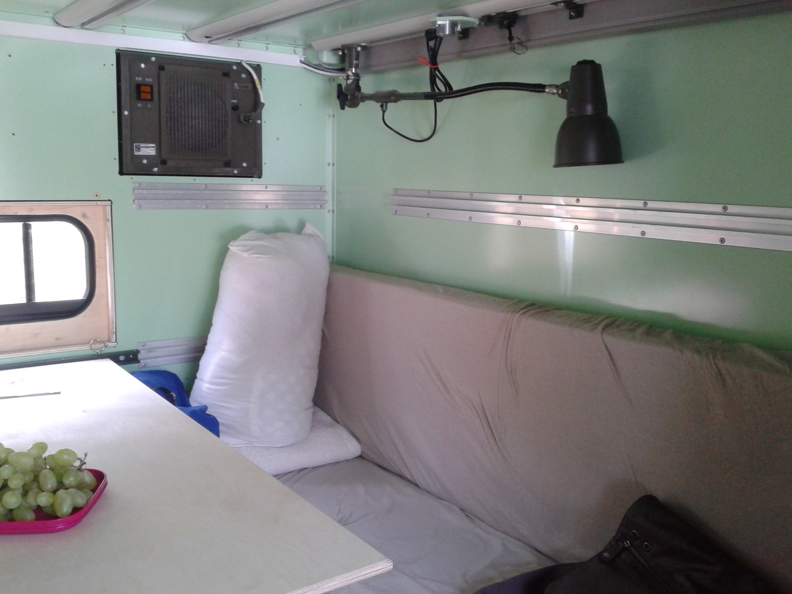

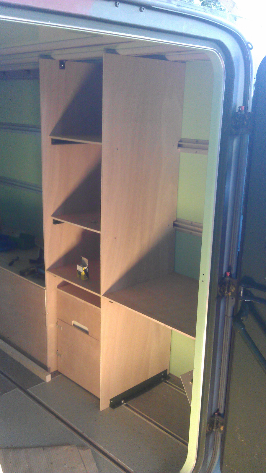

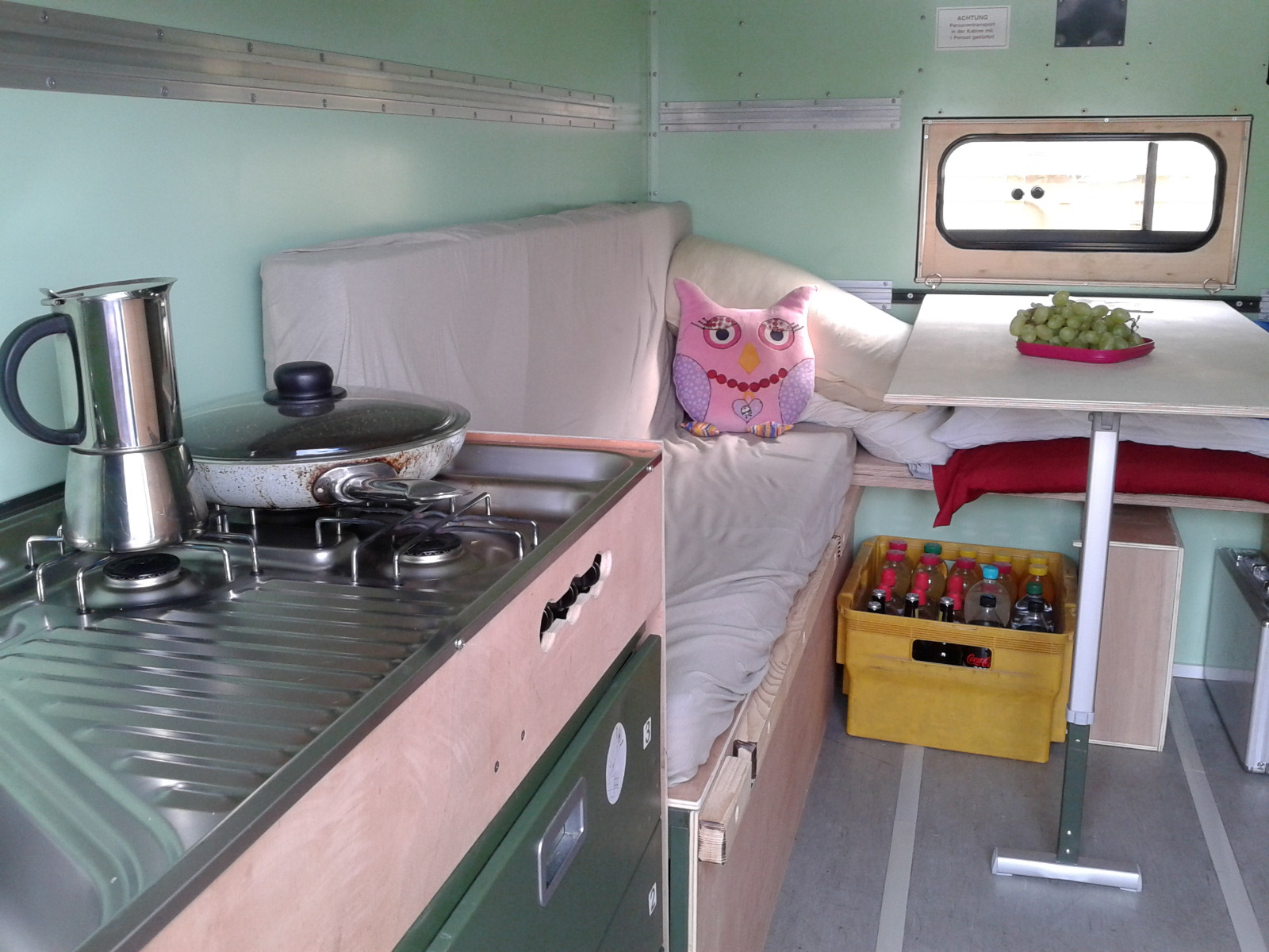

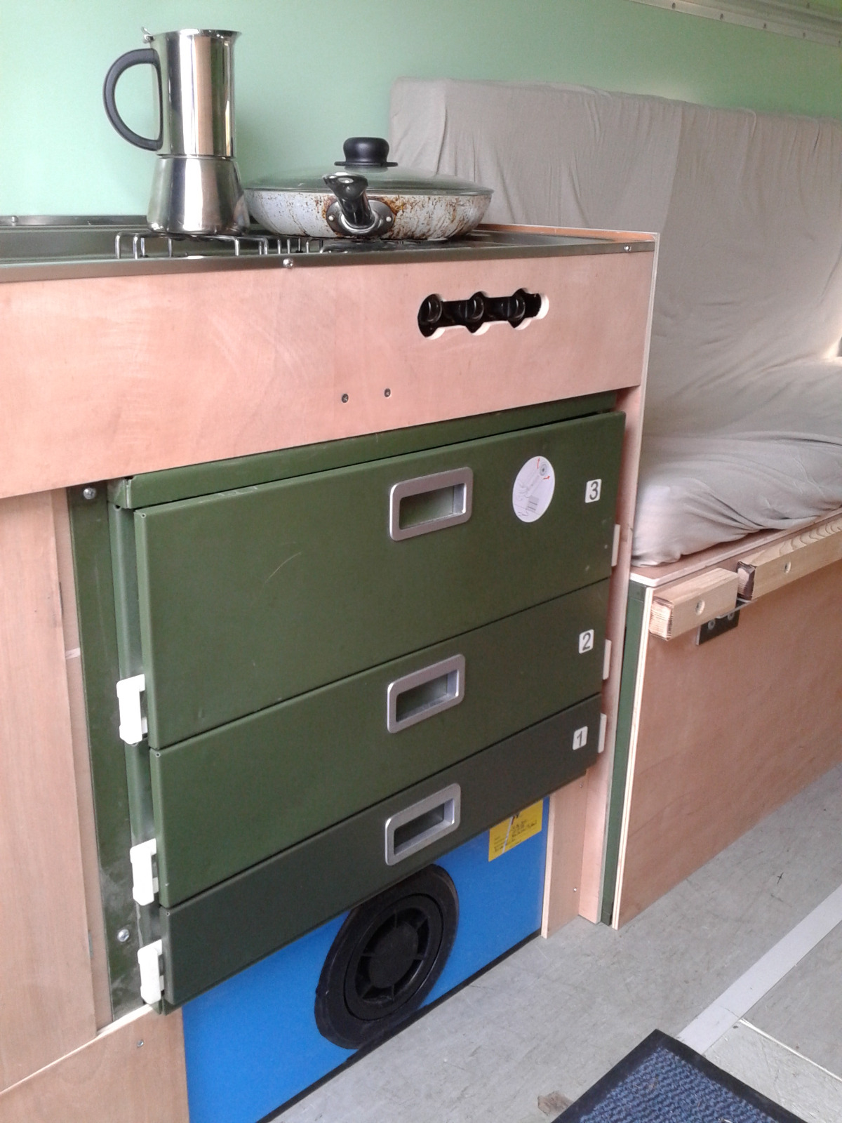

Re: FM1 Shelter Erfahrungen/ Ausbaumöglichkeiten
der TRM 2000 mit einem FM1-Shelter funktioniert ganz gut. Wenn man mit 2 Personen (oder 2,5 Personen) unterwegs ist, hat das sogar schon fast was von Komfort.
Habe auf der rechten Seite (von der Hecktür gesehen) einen Küchen- und Schrankblock verbaut. Oben drauf einen Kompressorkühlschrank. Links befindet sich die Nasszellle, mit Toilette und Waschbecken. Klein, aber es funktioniert. Im hinteren Bereich ist eine Sitzgruppe mit absenkbaren Tisch eingebaut. Das ergibt dann umgebaut, eine Liegefläche von grob 140cm x 180cm. Hier könnte man auch ein ausziehbares Festbett vorsehen, was einige auch schon so umgesetzt haben. Hat Vorteile und auch Nachteile. Konnte mit dem Absenken des Tisches zum Schlafen immer gut leben, bzw. habe ich morgens nicht wieder zurückgebaut, da bei Sommertouren das Leben sich eh draussen abspielt. Dazu habe ich auf der rechten Seite eine Sackmarkise verbaut, die sich schnell auf- und abbauen lässt.
Unter den Sitzbänken ist dann noch Platz für die Elektrik, div. Tanks und Stauraum.
Die eingebaute Dieselheizung würde ich aus dem Shelter entfernen. Ist zu laut, nimmt zu viel Platz weg und macht zu viel Wumms :-). Installiere aussen oder innen eine "moderne" Standheizung. Habe da eine D 3 L verbaut und bin damit echt zufrieden.
Kannst mich gerne fragen, wenn du noch was über den Shelter oder das Fahrzeug wissen möchtest.

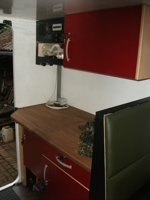

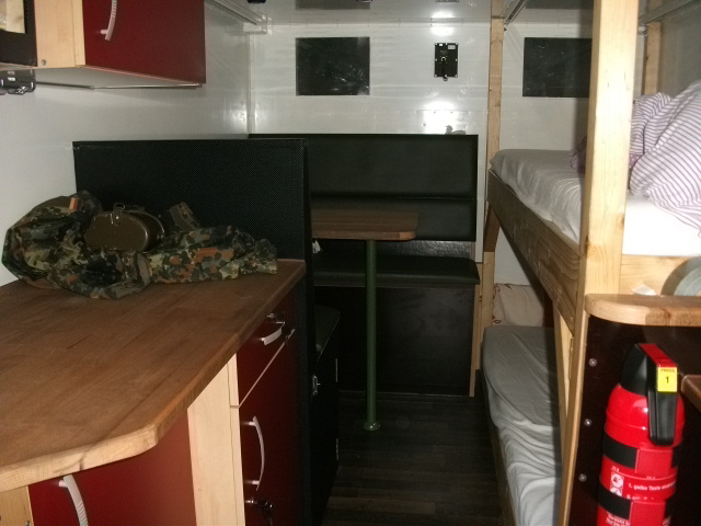

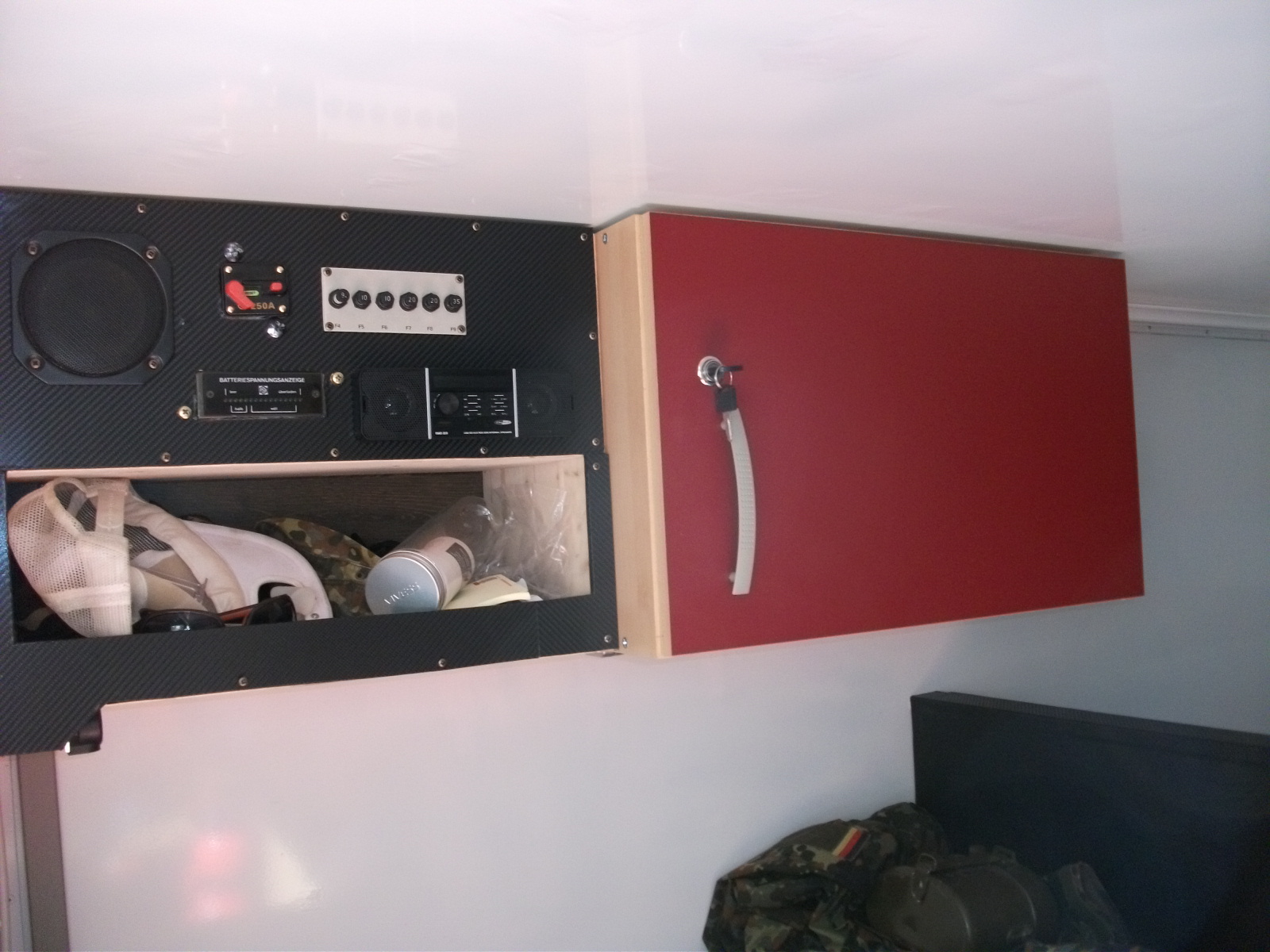

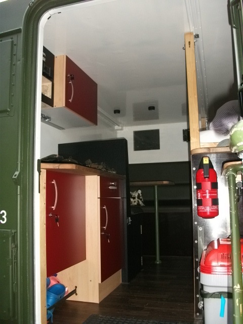

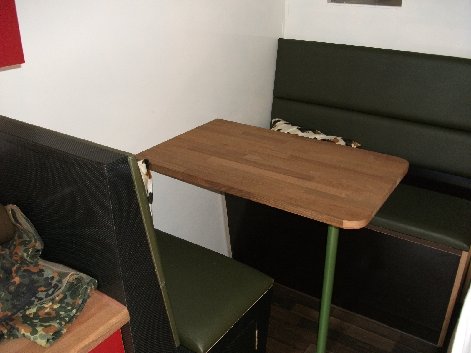

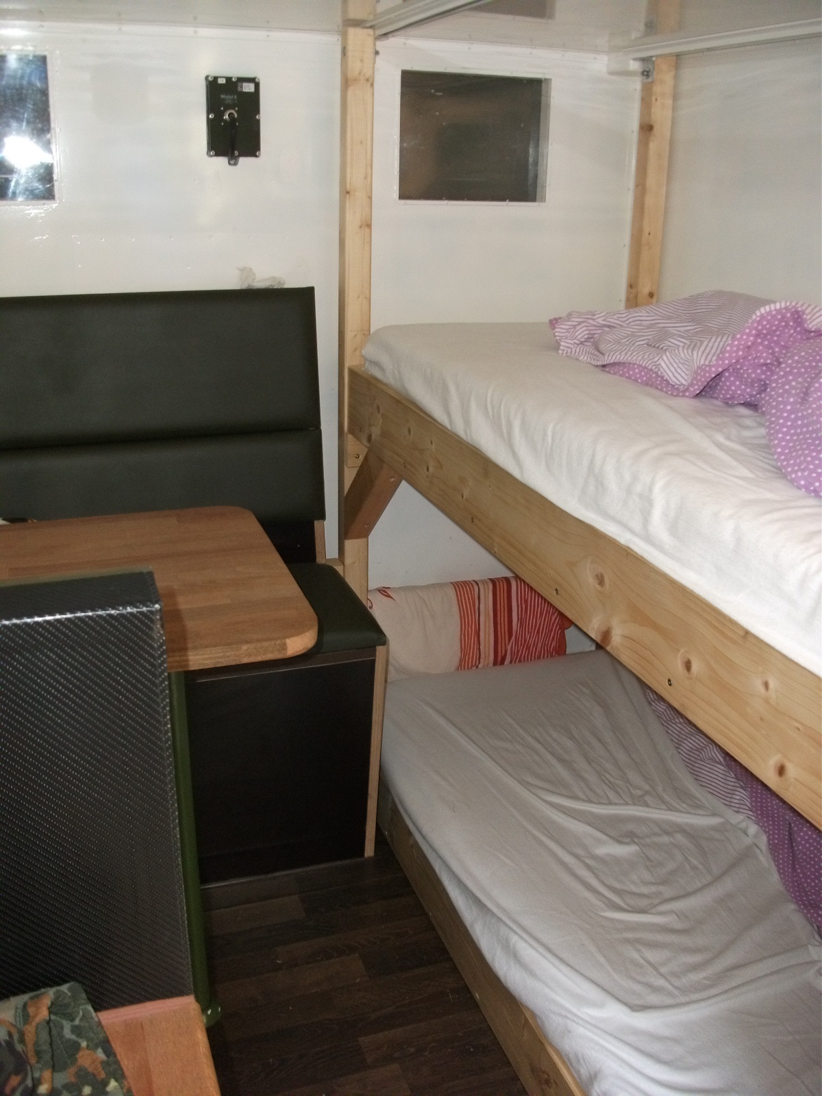

Hallo, ich habe einen FM I Shelter auf meinem U-1300L
Diesen hab ich mit Stockbetten mit einer Größe von je 80x200cm, einer selbstgebauten 2er Sitzbank, in der sich die 24V Stromversorgung befindet. Dann noch gegenüber eine selbstgebaute 1er Sitzbank unter der sich eine "Biotoilette" befindet und selbstverständlich einen stabilen Tisch dazwischen.
links im Eingangsbereich div. Schränke aus einer Musterküche... in der sich zb ein Gaskocher; Lebensmittel; Besteck etc. befindet.
Rechts im Eingangsbereich ein kleines Waschbecken mit einer 12 V Pumpe, sowie 20L Frischwasser und 20L Abwasserkanister.
Davor derzeit noch eine günstige 12V Kühlbox.
Stromverteilung mit Sicherungsautomaten und Batteriespannungsanzeige (digital); sowie Radio befinden sich links oben im Eingangsbereich.
Heizung ist derzeit noch ein 24V Keramiklüfter.
Derzeit bekommt er noch 2 Dachluken, zwecks Luftaustausch und Licht.
Die Beleuchtung ist über Batterie LED Leuchten gesichert...
Fußboden mit Laminat ausgelegt.
Einfach und gut...
Gruß Jens

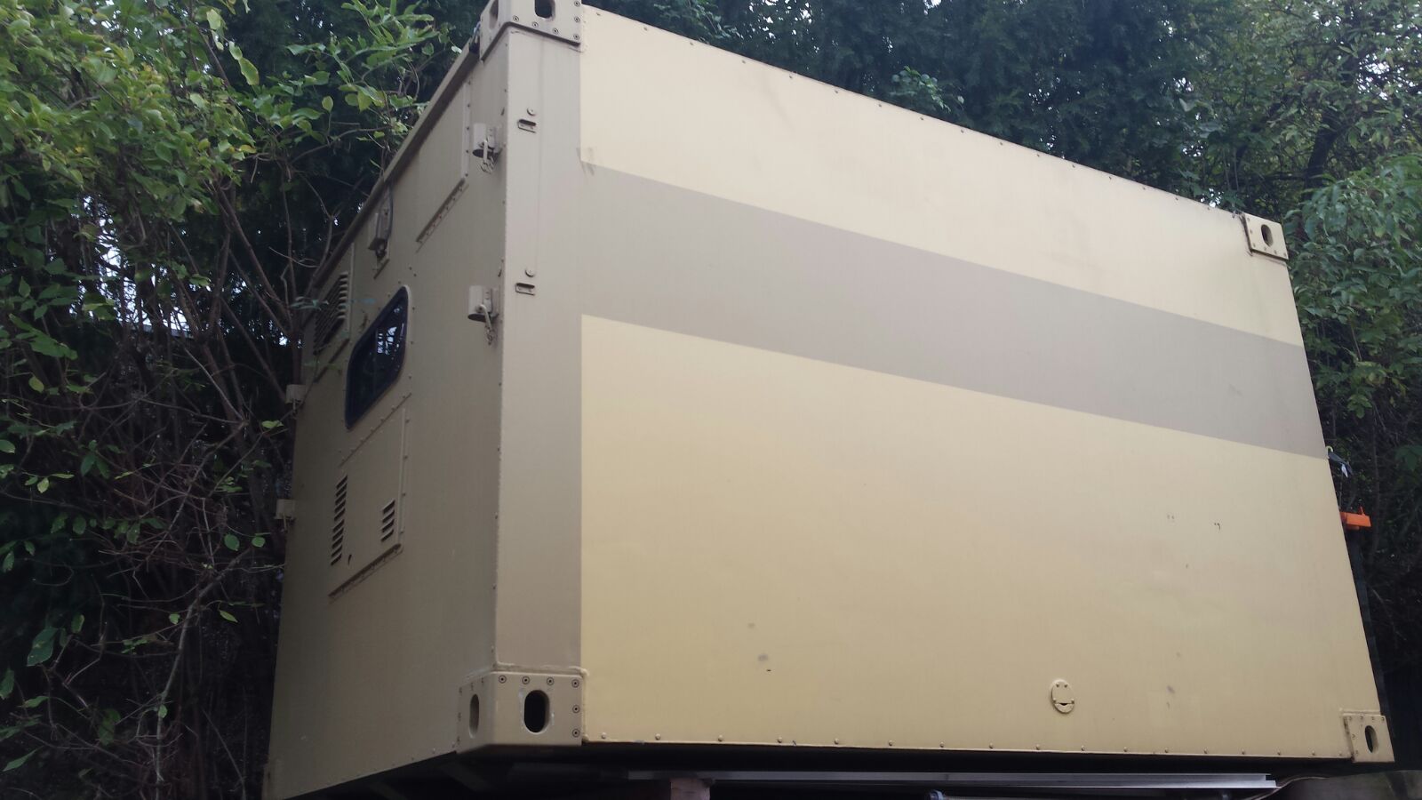

Haben ja auch mit FM I angefangen.
Alles raus und dann das wieder rein was wir für brauchbar hielten.
Hat Solar... 24V System. Autark vom KFZ.
Der ist übrigens zu haben.....
