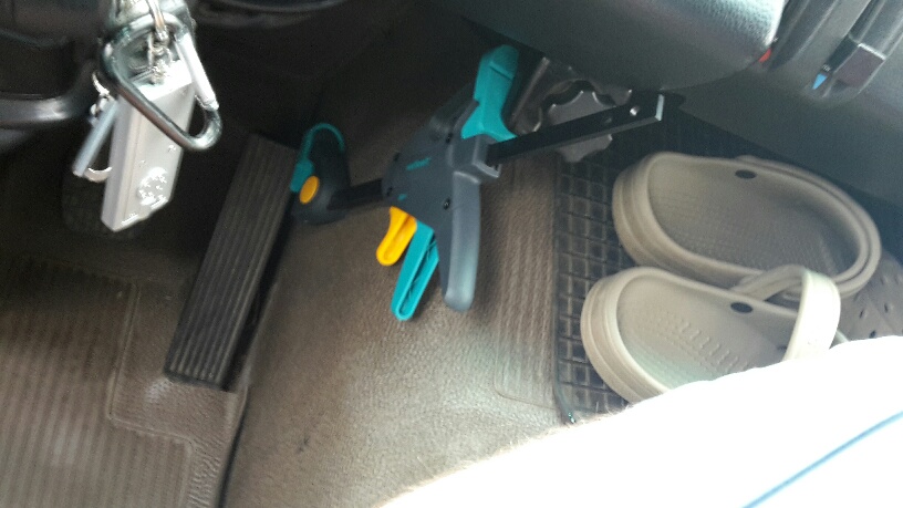

mein 1222 AF hatte eine Vorbaupumpe. Dort war ein Handgashebel angebaut (auf der Stoßstange).
Im Fahrerhaus gibt es das Pedal und nach eine "Standgaseinstellschraube" auf dem Bild zu sehen.
Dort kann man die Drehzahl aber nur bis ca 1500 Undrehungen / Minute einstellen - verbunden mit viel "am Rad drehen".
In diesem Thema wurde Tempomat VS Handgas diskutiert.
http://www.allrad-lkw-gemeinschaft.de/p ... hp?t=21564
Darauf hin habe ich Handgas provisorisch getestet (Bild) und für "nicht ideal aber gut genug" befunden.

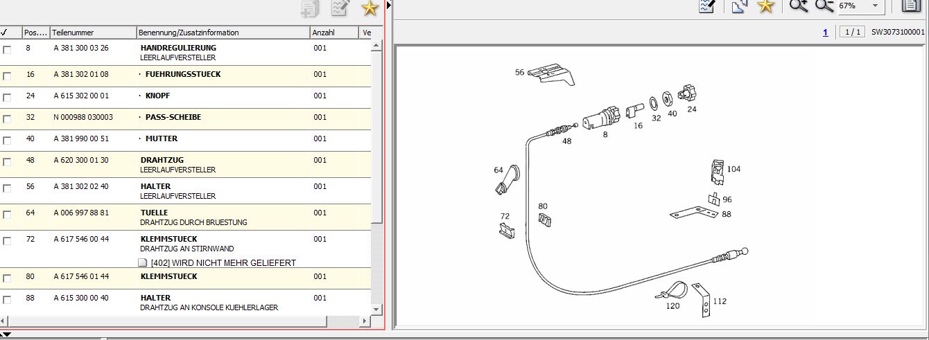

HalloFrank,
bittesehrbittgleich:
Walter

Aber zeigt Dein Bild nicht die "Standgaseinstellschraube" die mein LKW schon hat (siehe Bild).
Evtl gibt es ja aber für meinen LKW nichts anderes - also nicht einen "schnell verstellbaren Handgashebel" wie zB beim Unimog 2100 am "Motortunnel"...
Aber Dein Bild bringt mich auf die Idee die vorhandene Standgaseinstellschraube evtl umzubauen. Der Zug zum Gasgestänge kann ja so bleiben. Lediglich die "Schraubbetätigung" ist für meinen Verwendungszweck (low budget Tempomat) so nicht verwendbar...

Dein Bild zeigt auch den "Leerlaufversteller" - so die Bauteilbezeihnung.
Bleibt zu hoffen dass der maximale weg der "Leerlaufverstellung" 2000 U/min zulässt...
