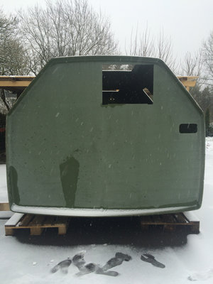

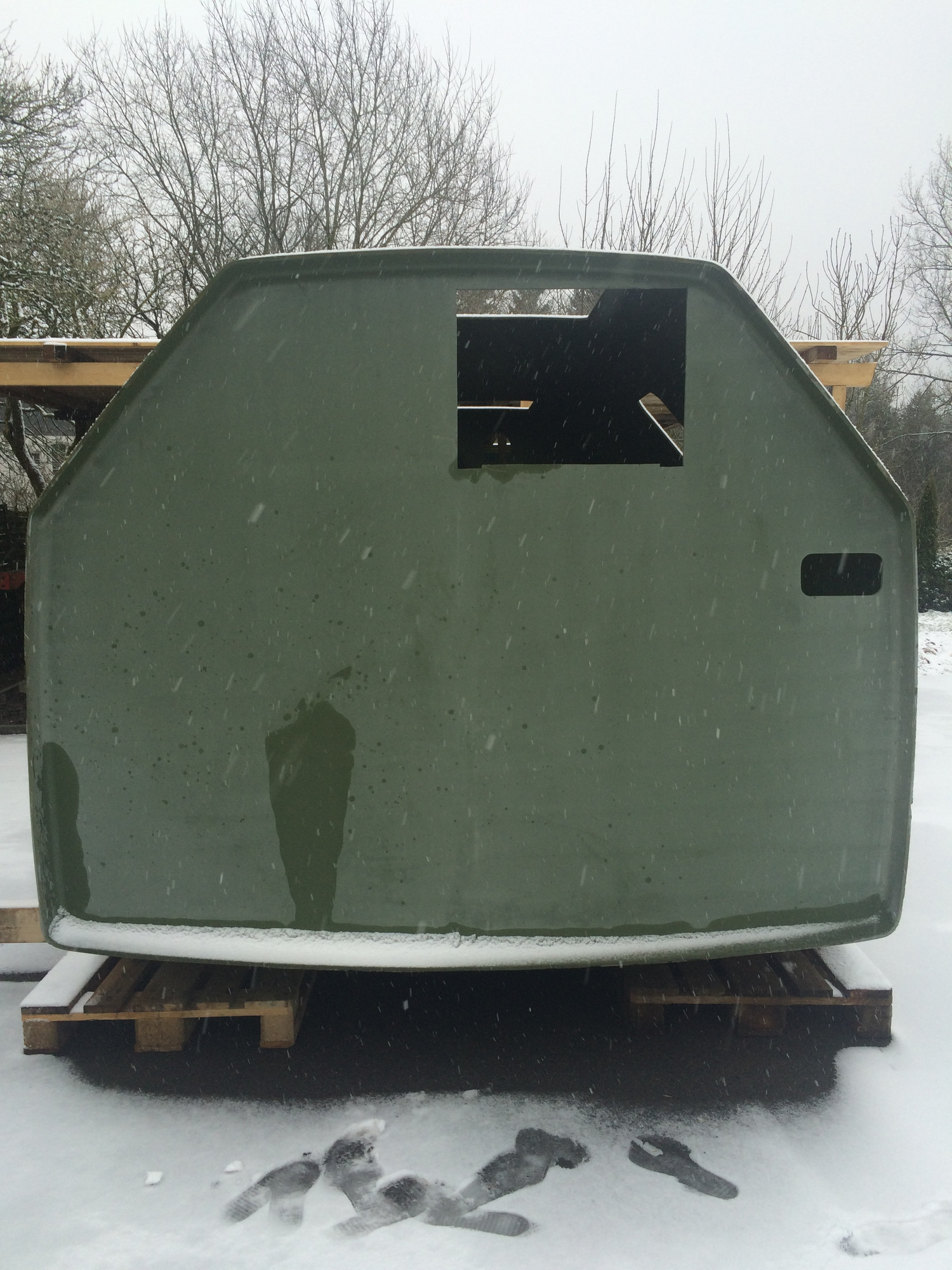

Re: LAK 1 mit Greifzug heben, Erfahrungen?
Was soll denn brechen? Die Querbalken habe ich natürlich unter die Containerlock-Aufnahmen gelegt. Ich rate dringend davon ab den LAK irgendwo anders punktuell zu belasten (oder in eine Hebeschlinge einzuschnüren), dabei gehen gern mal die Übergänge der "Schalen" auf (weiß nicht wie man die nennt, der LAK ist ja aus einzelnen Elementen zusammengefügt).
Vielleicht erkennt man es auf dem Bild, da stand er am Boden
Gruß, Marcel
Gruß, Marcel

Danke soweit, ich denke so werde ich es machen.meggmann hat geschrieben:Was soll denn brechen? Die Querbalken habe ich natürlich unter die Containerlock-Aufnahmen gelegt. Ich rate dringend davon ab den LAK irgendwo anders punktuell zu belasten (oder in eine Hebeschlinge einzuschnüren), dabei gehen gern mal die Übergänge der "Schalen" auf (weiß nicht wie man die nennt, der LAK ist ja aus einzelnen Elementen zusammengefügt).
Gruß, Marcel
Bloß, damit wir nicht aneinander vorbei reden: du hast ihn per Wagenheber angehoben? Falls ja, wo hast du den Wagenheber dann angesetzt?
Weil: am Containerfuß wird es ja mit Wagenheber und Balken nebeneinander (bzw. insbesondere beim absetzen auf die Traverse) etwas eng oder? Ich geh nachher mal messen.
Zur aktuellen Situation bei mir: Feuerwehrkoffer ist bis zum Boden abgeflext und LAK steht auf Paletten auf der entstandenen "Pritsche". Die Traversen sind da, aber liegen noch im Koffer. Jetzt soll der Koffer auf Holzbalken, damit ich den Laster rausfahren kann, die "Pritsche" demontieren und die Traversen anbringen kann.

Ich glaube jetzt muss ich das mal auflösen.
1. Anheben unter der senkrechten Vorder- oder Rückwand mit untergelegtem Brett
Alternativ anheben mittig unter der Rundung des LAK's unter der Verbindung der Containerlocks (nicht die in Längsrichtung außen entlang, sondern unter der, die quer unter dem LAK hergeht)
Außen kann man auch anheben, ist nur schwierig, weil rund....

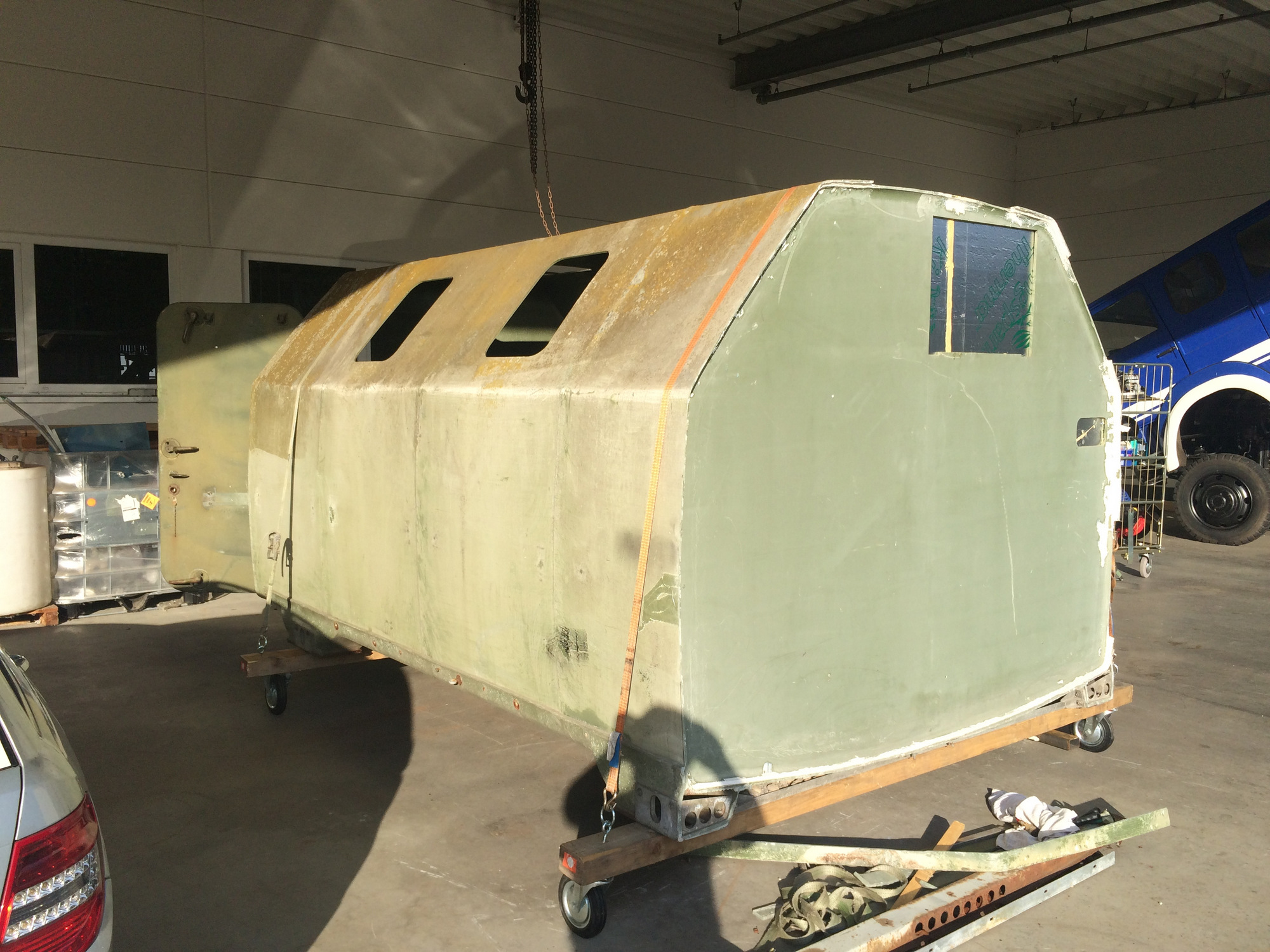

So: Das Kapitel ist vorerst abgeschlossen...
Mit Hilfe eines großartigen Forummenschen ging der Koffer in die Luft. :-) Wir haben den LAK an der Decke einer Rundbogenhalle mit einem Kettenzug vorn und einem 3,5t Greifzug hinten angehoben. Dabei je 2 Rundschlingen an den Containerecken angesetzt und außerhalb von Vorder- und Rückwand zusammengeführt.
Problematisch war dabei, dass der Koffer aufgrund unsymmetrischer Masseverteilung (Standheizung, Aggregat-/Technickschrank) zu rollen/kippen anfing. Abhilfe schaffte dann kleiner Greifzug, der auch noch rumlag, zur seitlichen Stabilisierung.
EDIT: Zur Hallendecke war kaum mehr als ein halber Meter Luft.

Und der LAK 1 sieht auf dem Einachser auch gut aus
