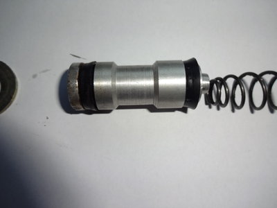

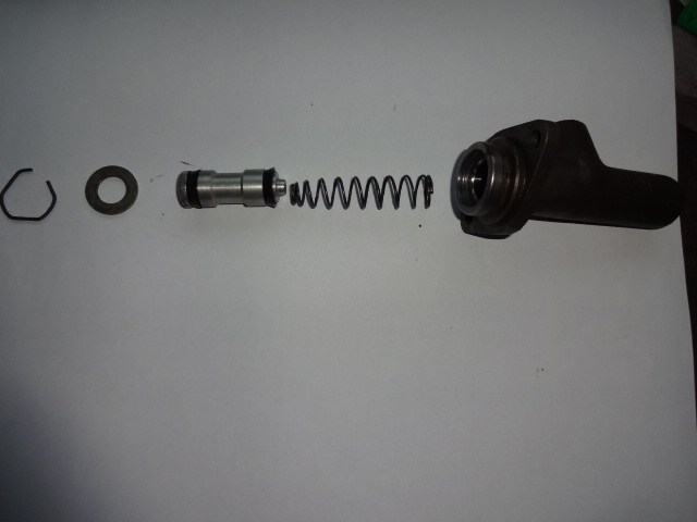

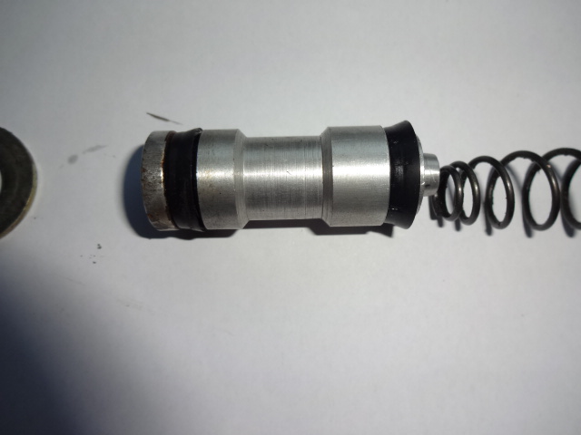

bin gerade beim Überholen des Kupplungsgeberzylinders vom Magirus Mercur 150d10a. Habe eine Frage hierzu.
Wie wechsele ich die Manchetten auf dem Kolben ohne sie zu beschädigen? Meine Vorgehensweise wäre die neuen Manchetten in Bremsflüssigkeit erwärmen und dann auf den Kolben aufziehen.
Wie hoch ist die maximale Temperatur auf die ich Vorwärmen kann / darf? Hat hier jemand Informationen?

Zimmertemperatur reicht und alles schön mit z.b.ATE-Montagepaste einschmaddern damit es schön flutscht.
Montagepaste sowas z.B.: http://www.ebay.de/itm/1x-ORIGINAL-ATE- ... SwNSxVCp2t
werder verwandt noch sonst irgendwas , war die erste die erschien.
Das Baden mit Bremsflüssigkeit kannste Dir dann sparen.

Es ist wie Thomas sagt. Ich habe die alten Manschetten sogar zerstörungsfrei runter bekommen. Gummi ist dehnfähig.
Die Manschetten bekommst Du bei FTE (nicht FAG!!) unter der alten FAG/Schäfer-Teilenummer, die auf den Manschetten drauf ist. Kann Dir jeder KFZ-Teilehändler bestellen.

... kleiner, stumpfer Schraubenzieher als "Schuhlöffel" ist sehr hilfreich ... auch das Dosenöffnerwerkzeug vom schweizer Taschenmesser geht gut ...
