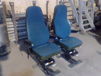

Servus Szam,
Nachdem ich über die SuFu nicht fündig gewordeen bin, möchte ich nun direkt nachfragen.
Durch ein glücklichen Zufall habe ich gestern zwei sehr günstige Isri 5000 Sitze erstehen können. Nun hab ich das Problem mit der montage im Fahrerhaus, da bei meiner Feuerwehr der Dieseltank sowie der Zusatztank unter den zwei Vordersitzen untergebracht sind.
In meiner langfristigen Planung wollte ich zuerst die Tanks versetzen und mich dann den Sitzen widmen. Jetzt ist es wie immer anders gekommen und ich würde gerne nun die Sitze auch Nutzen wenn diese schon da sind. Da eine umrüstung der Tanks doch biserl was kostet und dies in diesem Jahr nicht auf der Agenda steht, möchte ich die Sitze wenn möglich "temporär" einbauen. Natürlich ordentlich und sicher.
Meine Frage ist, ob jemand schon gleichwertige Sitze auf den Kästen montiert hat und wie das dann mit dem TÜV geregelt wurde.
Ich wäre sehr froh über Tips und Erfahrungen von euch oder Links zu älteren Beiträgen.
Ich möchte auch gleich mal hier bei meinen Münchner Kollegen fragen ob jemand mal Zeit und Lust hat sich mit mir zu treffen und mein Fahrzeug zu begutachten, da ich gerade die erste Restauration starte und über jeden Input dankbar wäre. Vorallem bezüglich der feuerwehrtechnischen Einbauten, wie zu Beispiel die Seilwinde.
Hier auch an alle: drinn lassen oder raus? Denn ich denke ich bekomme ein Gewichtsproblem, da jetzt gerade bei 6200 Kg.
Vielen Dank euch schon
Grüsse Rouven

Hallo frag den Magigtom hier im Forum, der hat sich Adapter gebaut auf denen die Sitze geschraubt sind.

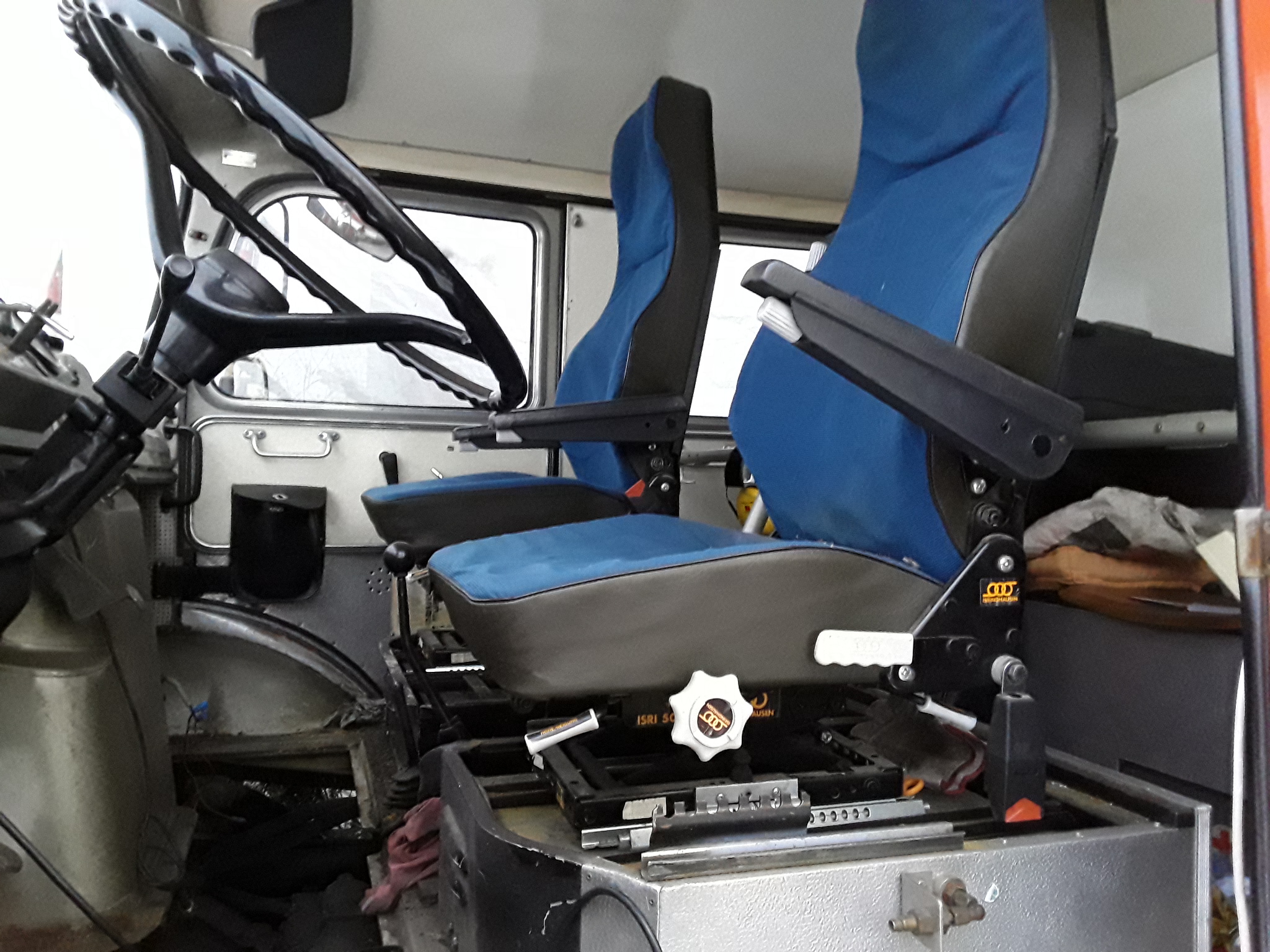

Ich habe die selben Sitze in meinem LKW. Meine haben aber noch die originalen Drehkonsolen unter und somit konnte ich sie auf dem Boden gut verankern.
Aber unabhängig davon sind das geile Sitze.

was muss man den für solche sitze im guten zustand hinlegen....bzw was habt ihr den dafür ausgegeben?
@Rouven wenn ich, die sitze die ich im auge habe günstig bekomme kann ich dir auch adapterplatten mit bauen....könnntest dann in garching holen

Ich hatte meine bei eBay ersteigert. Zusammen für 130€. 60€ waren noch Versand obendrauf. Aber ich denke, das ist ehr ein Einzelfall. Also Augen aufhalten lohnt sich.
Das scheint so der Normalfall zu sein: http://www.ebay.de/itm/ISRI-5000-Schwin ... Sw44BYZmb8

Ah super!! Vielen Dank. Diese Link-Sammlung habe ich schon gesucht, aber ich komm mit der SuFu nicht ganz so zu recht.Pirx hat geschrieben:Hallo Rouven!tasarota hat geschrieben:Ich wäre sehr froh über Tips und Erfahrungen von euch oder Links zu älteren Beiträgen.

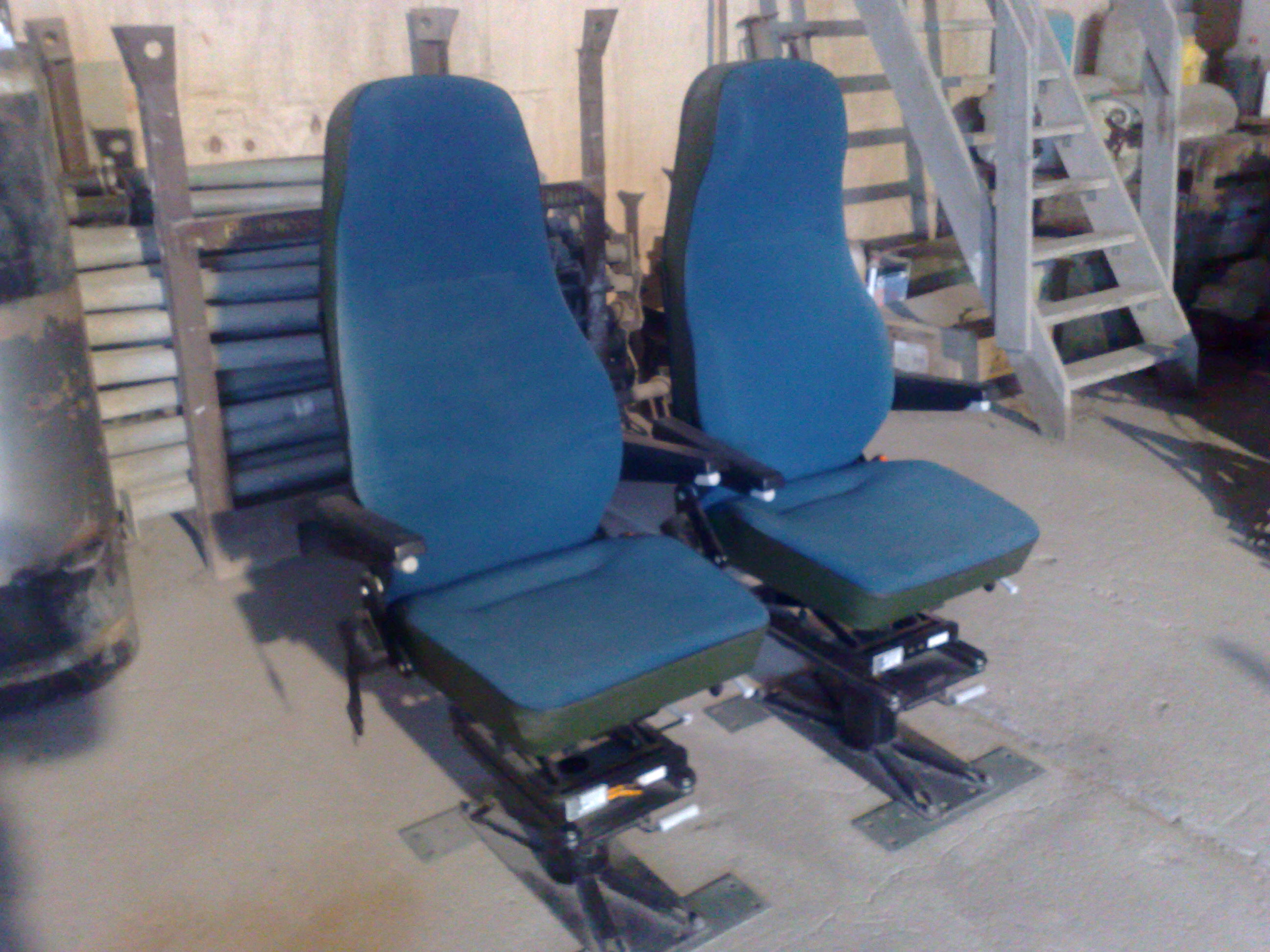

@Kite ich hab 300 zzgl Steuer für beide zusammen bezahlt mit 360° Drehkonsole. Ich hab diese in Langenbach bei Freising geholt, Unimog Huber GbR, er meinte er hätte noch welche, aber es gäbe noch weitere Interessenten. Einfach mal anfragen, sehr netter Kontakt.
Dein Angebot bezüglich Adapterplatten würde ich gerne annehmen.
@ Einstein Dies ist auch mein Plan, mittels der Drehkonsolen die Sitze zu befestigen. Dazu muss ich aber erst die Dieseltanks rausschmeißen und dieses Projekt möchte ich erst nächstes Jahr oder so angehen, da ich schon ein großen Berg an To Do vor mir habe
