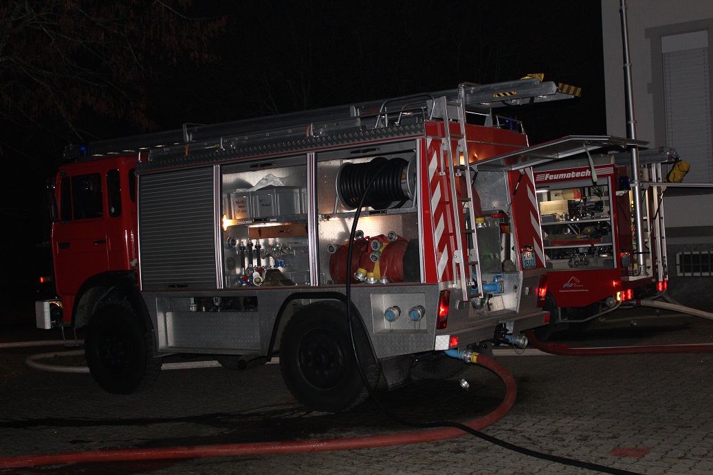

Erste Frage. (und es kommen noch viele, versprochen): geplant ist ein 400x215x210 Siebdruck-Aufbau. Ja, Siebdruck!!! Der bestehende Rahmen und Zwischenrahmen darf lt. Vorschriften in der Schweiz um 35cm verlängert werden. Es soll schlussendlich ein geländegängiger Begleiter auf Reisen werden. Kein rekordverdächtiger Kunstspringer in der Wüste. Macht es Sinn; diesen bestehenden Zwischenrahmen zu übernehmen. 2x fix vor und hinter der Hinterachse, 1x Feder vorne. Versuche mal Bilder anzuhängen. Kann länger dauern.

Ich kann auf dem Bild nicht so genau den Radstand erkennen - aber ein 4 Meter Koffer sollte bei kleinem Führerhaus kein Problem sein (60% des Radstandes können hinter der Hinterachse "überbaut" werden).
Wenn dein Zwischenrahmen so wie meiner aufgebaut ist (bei mir vorne mit Tellerfederpaket) reicht der mit leichten Modifikationen für "normales" Gelände. Ich habe die Tellerfedern durch Schraubenfedern ersetzt, knapp 15 cm Federweg. Man muss nur darauf achten, dass die Führungslaschen lang genug sind.
Den Rahmen selbst habe ich verstärkt, damit er sich kaum verwindet. Ging aber auch Problemlos.
Warum nicht Siebdruck? Haben doch einige hier realisiert. Realistisch würde ich bei der Aufbaulänge mit entsprechenden Flüssigkeiten (Diesel, Wasser,...) und Infrastruktur (Batterien, Solar, xyz,...) von einem Reisegewicht über 7,5 t ausgehen - eher so Richtung 8,5-9.
