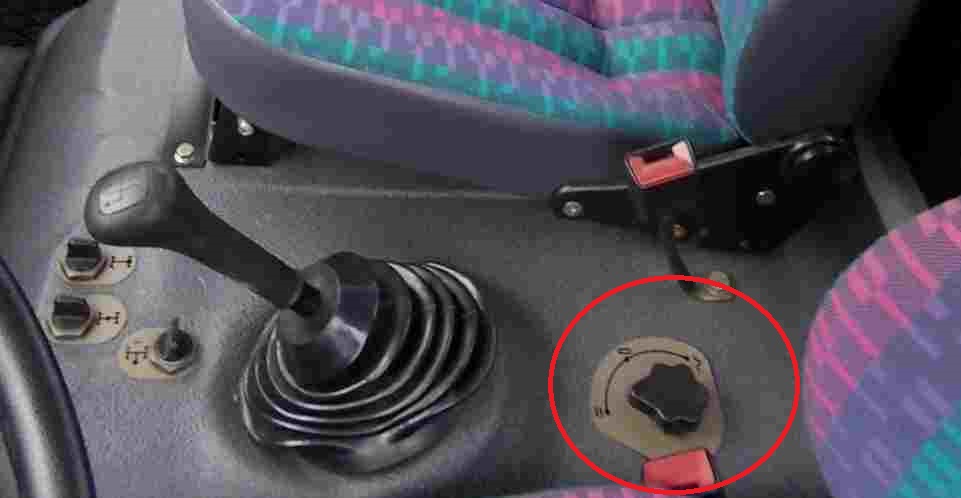

Hallo Zusammen,
da ich neue im Forum bin und nicht gleich ein neues Thema öffnen wollte Versuch ich hier mal mein Glück.
Es geht um das Fahrerhaus vom MB 917 LK/LN2, und um die Frage für was der markierte Drehknopf auf dem angehängtem Bild ist.
Nur zur Info ich habe das Fahrzeug noch nicht, deshalb die etwas blöde Frage.....

Hallo und willkommen,
ich bin zwar kein Mercedesfahrer, tippe aber auf die Untersetzung. In der einen Stelle sollte das (Pfeil in Fahrtrichtung) die normale Übersetzung, d.h. der Straßengang, sein. Pfeil nach rechts ist dann die Untersetzung, dazwischen die Neutralstellung.
P.S.: Korrigiert mich wenn's falsch ist, einen Stern habe ich gerade nicht zur Hand.

Re: 817 vs 917 Fahrerhaus
Hmm danke schon mal,
das klingt ganz Plausibel....hätte ich vielleicht auch drauf kommen können....
Jetzt aber dann die nächste Frage, ist die Höchstgeschwindigkeit bei Fahrzeugen mit bzw. ohne Untersetzungsgetriebe gleich ??? (wenn bei Fahrzeugen mit Untersetzungsgetrieben der Straßengang sprich "normal Übersetzung" gewählt ist)
Nein, die Endgeschwindigkeit wird durch die unterschiedlichen Achsen bestimmt. Da kommt es sehr auf den Einzelfall an. Die Achsübersetzung kann man aber umbauen. Oder die Reifengröße ändern. Oder ein anderes Getriebe mit Schnellgang einbauen.
