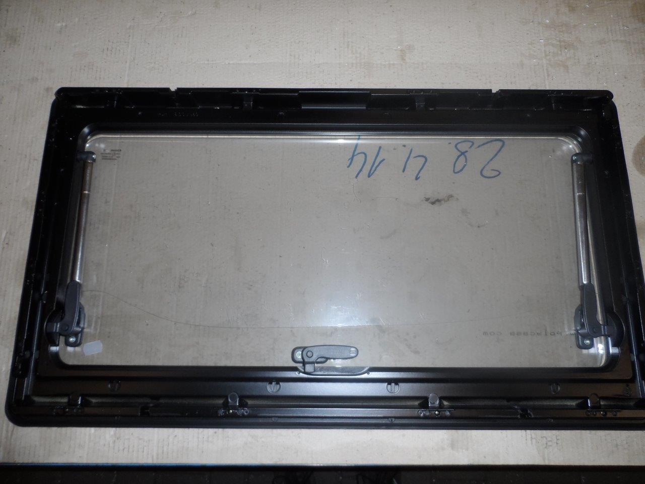

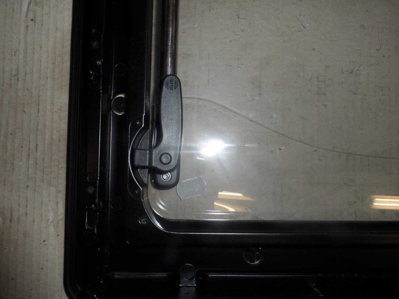

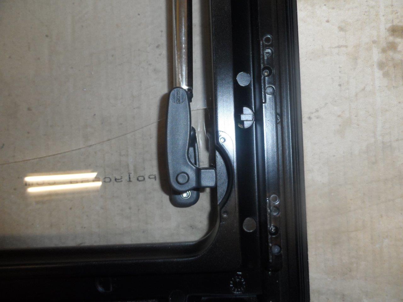

Hallo allwissende Gemeinde,
ich habe eine Frage zu der Passgenauigkeit bei den Seitz S4 Fenstern.
Und zwar zu den Positionen der Verriegelungen zum Rahmen.
Zur Verdeutlichung des Problems nachfolgende Bilder.
Dazu sei vorraus geschickt, das ich die Scheibe nach links gegen Anschlag geschoben habe. Die Überdeckung des rechten Riegels ist praktisch nicht mehr vorhanden.
Da ich diese Fenster neu gekauft habe, hatte ich zwei von 3 wieder wegen dieses Problems reklamiert und zurückgesandt. War insoweit für den Lieferanten auch kein Problem.
Jedoch kam das ausgetauschte Fenster mit dem gleichen Problem heute an.
Ist dies normal ?

Schieb die Fenster mittig des Rahmens und dann stimmt das wieder.

Die Fensterscheibe lässt sich unabhängig vom Rahmen in der oberen Aluschiene verschieben. Auch wenn es fest verbaut ist.
Bei den zwei anderen Fenstern ist es lustigerweise korrekt von den Maßen.
Man sieht auch das der rechte Aufsteller nicht parallel zum anderen verläuft.
In meinen Augen ist das Murks; wenn ich über irgendeine Piste holpere, springt mir die Verriegelung auf.

also, wenn ich Foto 2 + 3 miteinander vergleiche.
Muß ich Hartmut Recht geben.
Da haben sie beim Setzen der Bohrung für den rechten Aufsteller sich um mindestens einen halben Zentimeter vertan.

Der Riegel im dritten Bild ist zu knapp am Rahmen. Und genau dieses Stück fehlt dem Riegel im zweiten Bild. Ich bezweifle hier Murks, eher ist eben nur das Glas schnell reingeschmissen worden wobei nicht auf "Mittig" vergessen wurde.
Wie Michael sagte, öffnen und oben in Nähe des Scharniers seitlich drauf klopfen (am besten mit Hilfe eines Holzstücks).
Wenn Klopfen nicht geht dann die Aussteller am Rahmen abschrauben, das Fenster maximal nach oben öffnen, raus nehmen und etwas versetzt wieder rein stecken. Im Falle das es schon verbaut ist dann Bei extrem aufpassen das dir das Fenster nicht raus rutscht und runter fällt (und bricht).
