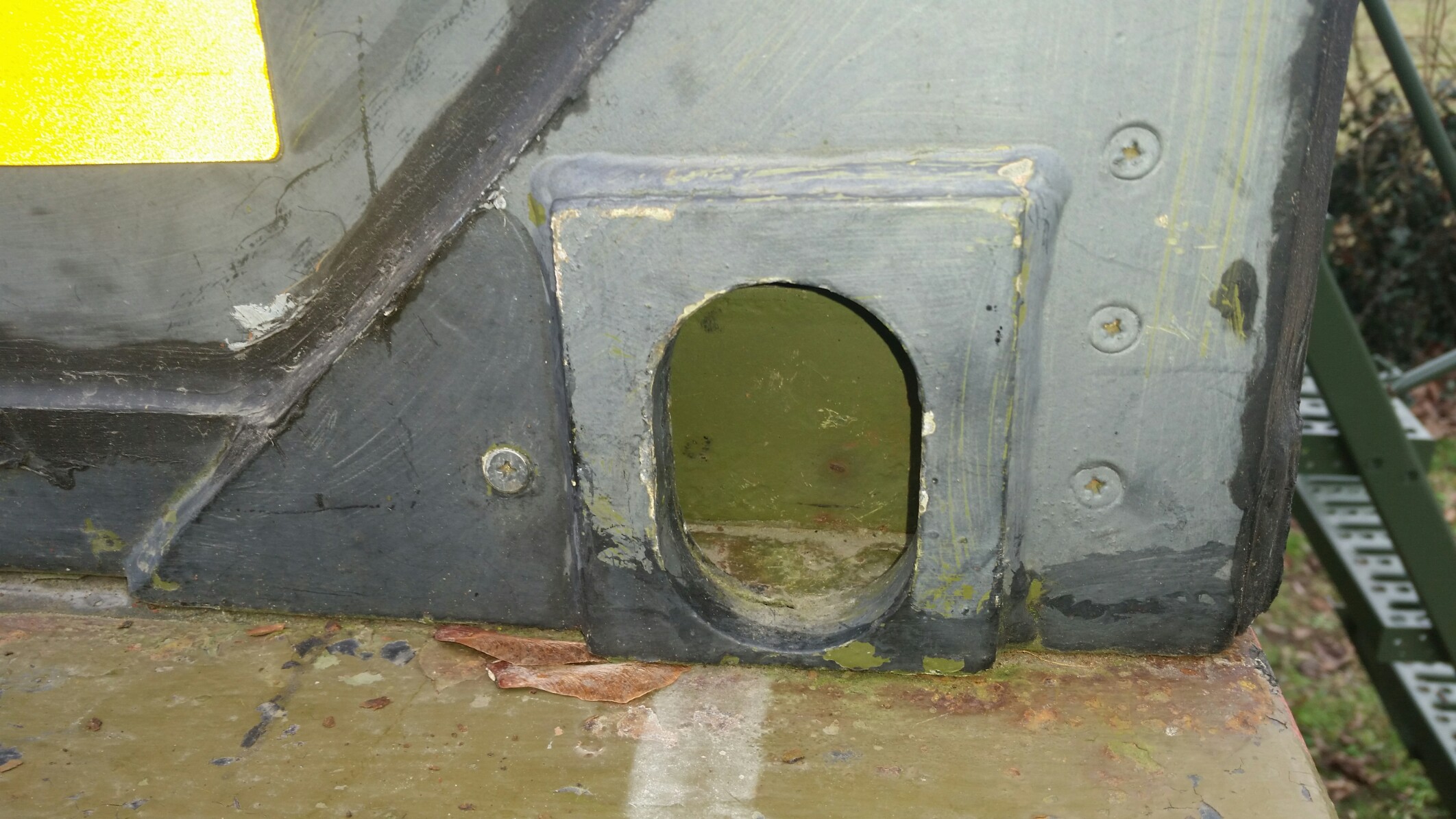

also ich würde die Befestigungstaschen auf der Shelterunterseite verwenden. Hier könntest Du in die Bohrung für den Querbolzen jeweils einen Schäkel befestigen.
Dann benötigst Du zwar längere Seile, ist aber sicherer. Die Taschen haben keinen tiefen Hinterschnitt wo man etwas einhaken könnte.

Evtl. hast du andere Befestigungstaschen wie meiner. Bei mir gibts da keine Querbohrung.
Werde morgen mal ein Bild machen und einstellen.

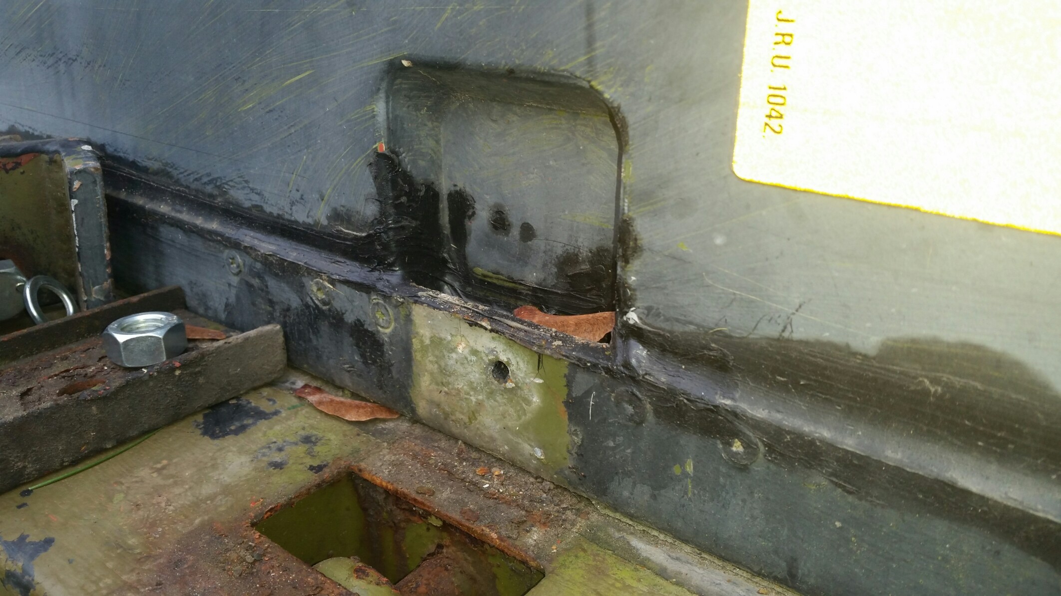

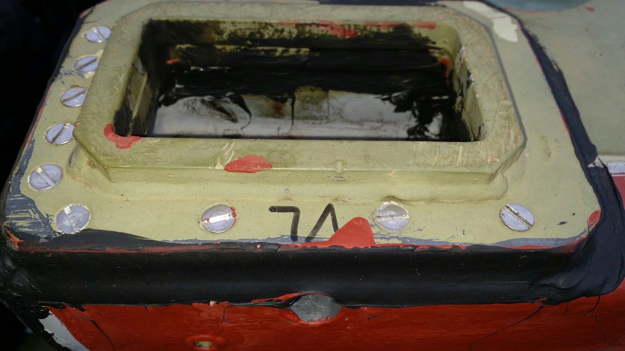

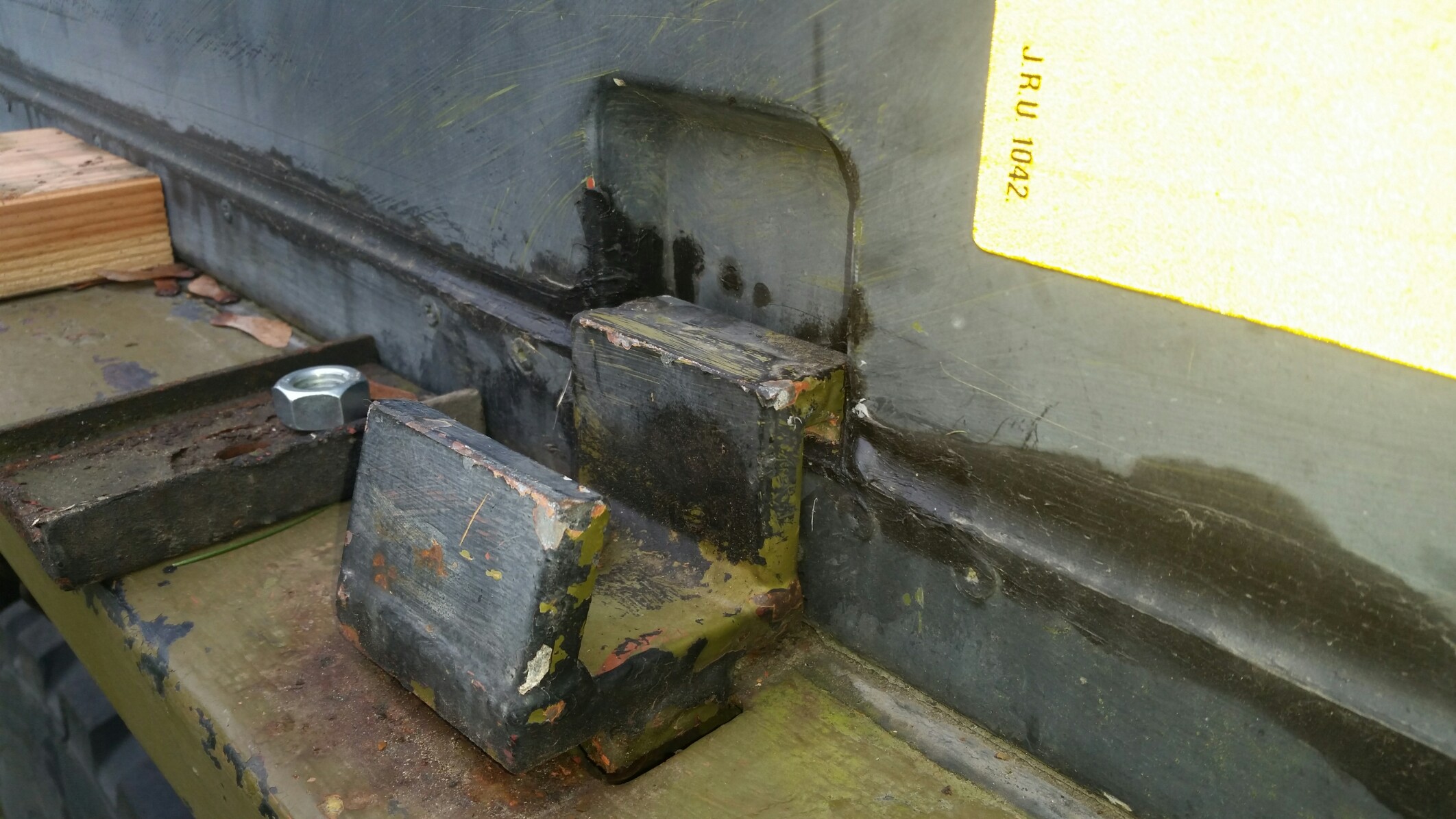

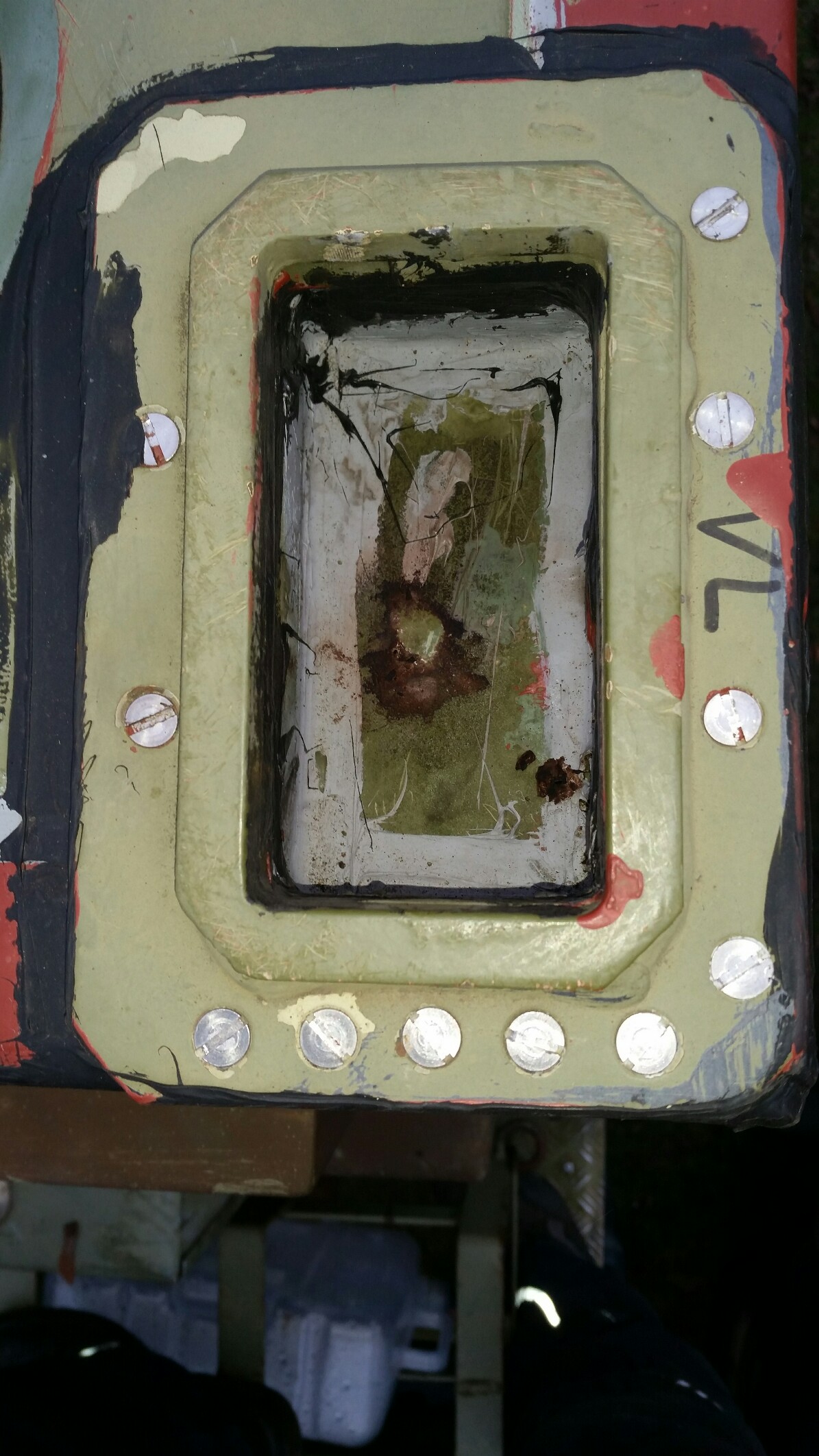

Re: Frage zu den oberen Ecken am dänischen Shelter
Mit viel Verspätung :-)
Bilder von der Befestigungstasche:
Untere Containerecke:
