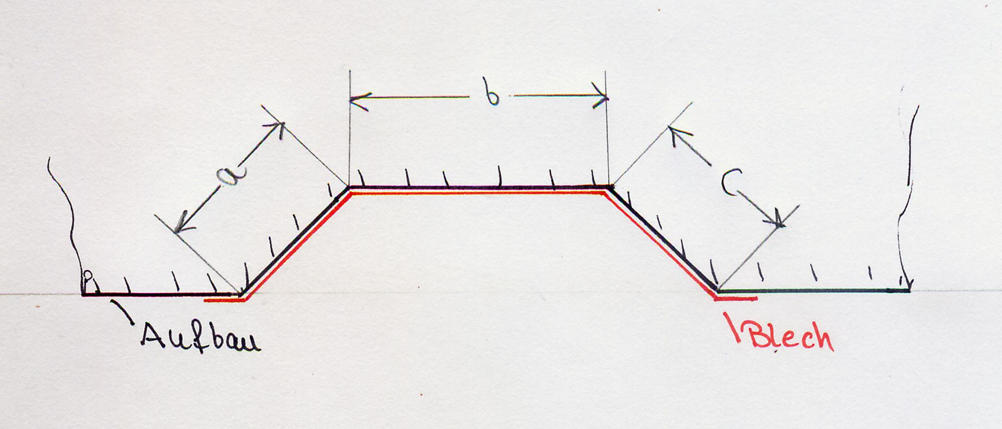

ich muß die Radkästen in meinem Aufbau erneuern. Das sind letztendlich nur mehrfach abgekantete Bleche, die zu einem Kasten verschweißt werden müssen. Zuschneiden und verschweißen tue ich die selber, aber abkanten will ich sie bei einem Spengler lassen. Auf dessen Abkantbank ist das sicher nur eine Sache von ein paar Minuten, da fange ich nicht an die Bleche mühsam zwischen Winkeleisen mit dem Hammer umzulegen. Nun habe ich aber das Problem, daß ich nicht weiß, wo ich die Biegekante für den Spengler anzeichen muß. Unten stehendes Bild erläutert die Problematik. Es zeigt die Seitenansicht des Radhausauschnitts.
Das Blech (rot skizziert) soll möglichst genau in den Ausschnitt des Aufbaus passen. Die orginalen Radkästen waren ziemlich reingewürgt. Das will ich definitiv besser machen.
Ich kann zwar die Maße a, b, c hinreichend genau messen, aber das sind ja nicht exakt die Abstände für die Biegelinien, oder? Die Bleche sind 1mm stark. Vorallem beim Maß b muß man aufpassen, eine leichte Unterschreitung kann man bei der Montage ausgleichen, aber eine Überschreitung kaum. Die Winkel wiederum sind nicht so kritisch, die kann ich vor dem Verschweißen korrigieren.

Ich ruf in so einem Fall meinen Blechner an und erkläre ihm was ich machen will und frag ihn wie er es im CAD gezeichnet haben will. In der Regel funktioniert das problemlos. Wenns dann noch Fragen gibt, ruft mich der Abkanter direkt an wenn er an der Maschine steht.

Wenns ein 0815 Flaschner biegen soll, mit dieser Skizze hingehen - der biegts dann im Rahmen seiner am Bau üblichen ungenauigkeiten.

Ich hatte mir gedacht, ein Spengler bringt das schon genau genug hin. Bin ich da zu optimistisch?
Hmm, die alten Kästen wurden wohl in einer Serienproduktion gefertigt und haben aufgrund der erheblichen Toleranzen beim Aufbau entsprechend schlecht gepaßt. Winkel und Maße a,b,c lagen um einiges daneben. Die Nieten haben den Kasten dann schon hingezogen. Ich kann das besser machen, weil ich gemäß vorhandenen Maßen fertige und die Bleche vor den Verschweißen erst einpassen kann. So werden die Winkel exakt passend.
Wenn das Maß b auf 1mm genau wird, reicht das. Winkel auf ein paar Grad genau reicht auch.

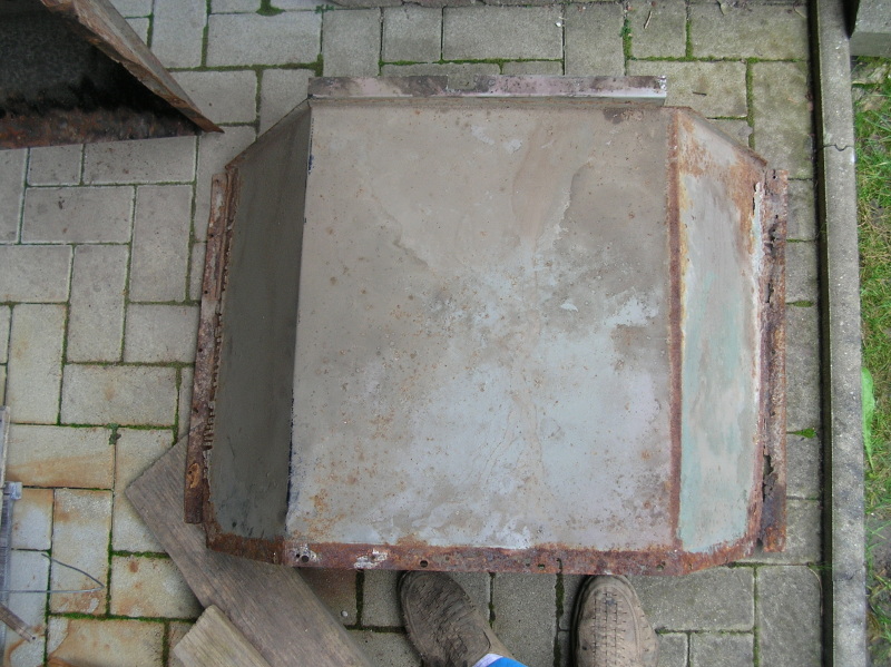

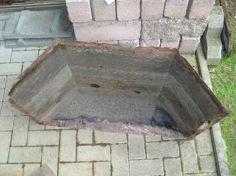

So sahen die alten Kästen aus: Wie man sieht, muß man das eine Blechteil ander langen Seite (ca. 15mm Falz) und mehrmals parallel zur kurzen Seite abkanten. Das kann dem Spengel seine Maschine hoffentlich (Hobbyabkantbänke können das, aber die schaffen die Länge nicht).

Variante für Leute mit Tagesfreizeit:
Schablonen aus dünnem Karton fertigen, ruhig auch in drei Teilen.
Die können mit Kreppband zusammengeklebt werden. Die hochgekanteten Seiten kannst Du ebenfalls mit Krepp aufkleben.
So kann der Spengler Maße abgreifen und baut nicht die auf dem Bau üblichen Toleranzen mit ein.

Ich bin zum Glück Junggeselle. Aber ich denke, der Spengler sollte doch anhand der Skizze fertigen können, oder? Genau hinbekommen muß er nur die Maße a, b, c. Für Breite und Winkel reichen (fast) Maurergenauigkeit. Die Abkantung der Blechrückwand ist sowieso unkritisch. Aber eine Holzschablone für den Radhausausschnitt wäre schnell gemacht.Olbi1904 hat geschrieben:Variante für Leute mit Tagesfreizeit

So Pauschal kann man nicht sagen wo die Biegelinien hinkommen, weil es auch von der Maschine abhängt. Der Schlosser, der die Arbeiten ausführen soll, rechnet das am besten schnell nach anhand der Skizze. Er weiß am besten was er mit seiner Maschine kann.
Offiziell kann man die Biegeverkürzung in der DIN 6935 nachschlagen. Gibt auch im Internet entsprechende Tabellen.
Wobei ich jetzt sagen würde... da es sich nur um 1 mm Blech handelt und die Winkel auch nur 45° sind... Würde ich die Längen a,b und c einfach addieren. Das sollte hinreichend genau sein, wenn scharfkantig abgekantet wird.
