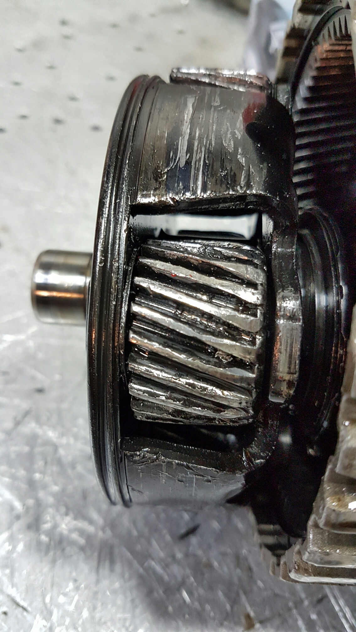

Re: Getriebeschaden am Viano V6 Automatik
Bei einem Neuwagen ist meines Wissens der 1. Service nach 500 - 1000 Km.Olbi1904 hat geschrieben:Der nächste Getriebeölwechsel ist nicht in 5000Km!Lucky cd hat geschrieben: Aber hier geht es um ein 4 Jahre altes Auto bei dem das Getriebe 5000 Km vor dem nächsten von Mercedes festgelegten Getriebeölwechsel die Grätsche macht.
1. Ölwechsel beim ersten Service B dann alle 120.000Km.
Wäre also jetzt:
1. ca. 85.000Km über dem Intervall
oder 2. erst in ca. 35.000Km fällig.
Also erst mal gucken, ob der gemacht worden ist, wenn ja, wann.
da er jetzt 115.000 KM gelaufen ist............
Die Zeiten sind lange vorbei.Lucky cd hat geschrieben: Bei einem Neuwagen ist meines Wissens der 1. Service nach 500 - 1000 Km.
Service B ist i.d.R auch die 2. Inspektion.
Ist aber auch egal, da das Auto innerhalb eine flexiblen Intervalles den Zeitpunkt der Wartung selber bestimmt.
Meine Gedanken zum Thema
Jeder der hier mitschreibt sollte wissen, dass in einem Automatikgetriebe Kupplungen verbaut sind, die bei jedem Gangwechsel geöffnet und geschlossen werden. Bei jedem Kupplungsvorgang entsteht Verschleiß an den Reibbelägen der Kupplung ( die Schaltungen sind immer ein Kompromiss zwischen Wirtschaftlichkeit und Komfort). Weicher Schaltvorgang = großer Komfort und viel Verschleiß, harter Schaltvorgang = wenig Verschleiß und wenig Komfort. Das abgeschliffene Material der Beläge geht in das Getriebeöl, da die Kupplungen im Öl laufen.
Fahren im Wandlerbetrieb ( beim Rangieren mit großer Last, zB. mit Anhänger am Berg ) erzeugt gewaltige thermische Belastungen für das Öl. Das lässt das Öl altern oder zerstört sogar die erforderlichen Eigenschaften des Öls, die für einen sicheren Betrieb des Getriebes notwendig sind.
Was spricht jetzt gegen einen vorgeschriebenen Ölwechselintervall ??
Wenn wir mit unseren Autos fahren, wundert sich ja auch keiner, dass man tanken muss.
Ein Ölwechsel am Automatikgetriebe sollte nach Herstellervorschrift oder bei einsatzbedingter größerer Belastung sogar früher durchgeführt werden.
Grüße Stefan

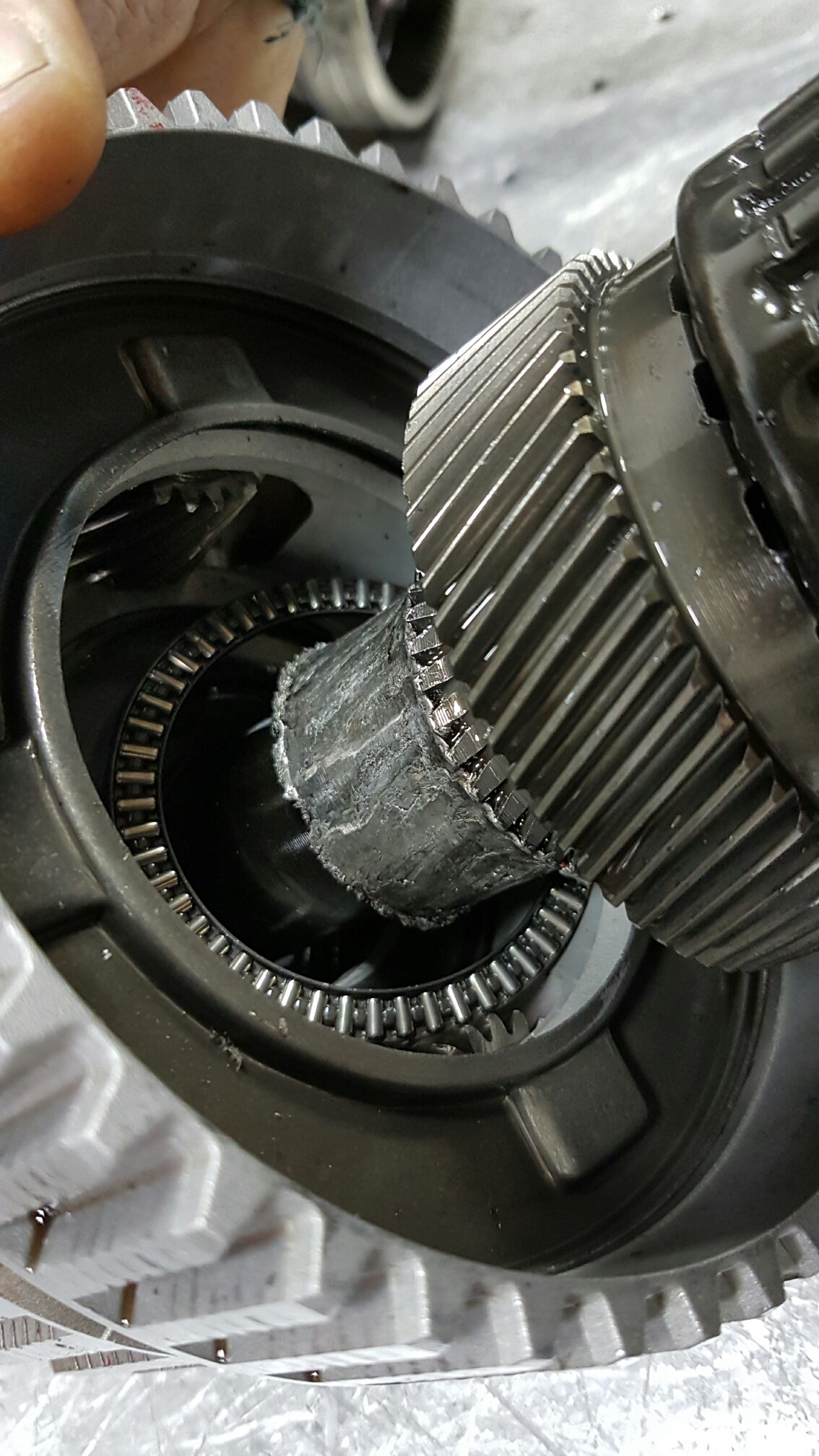

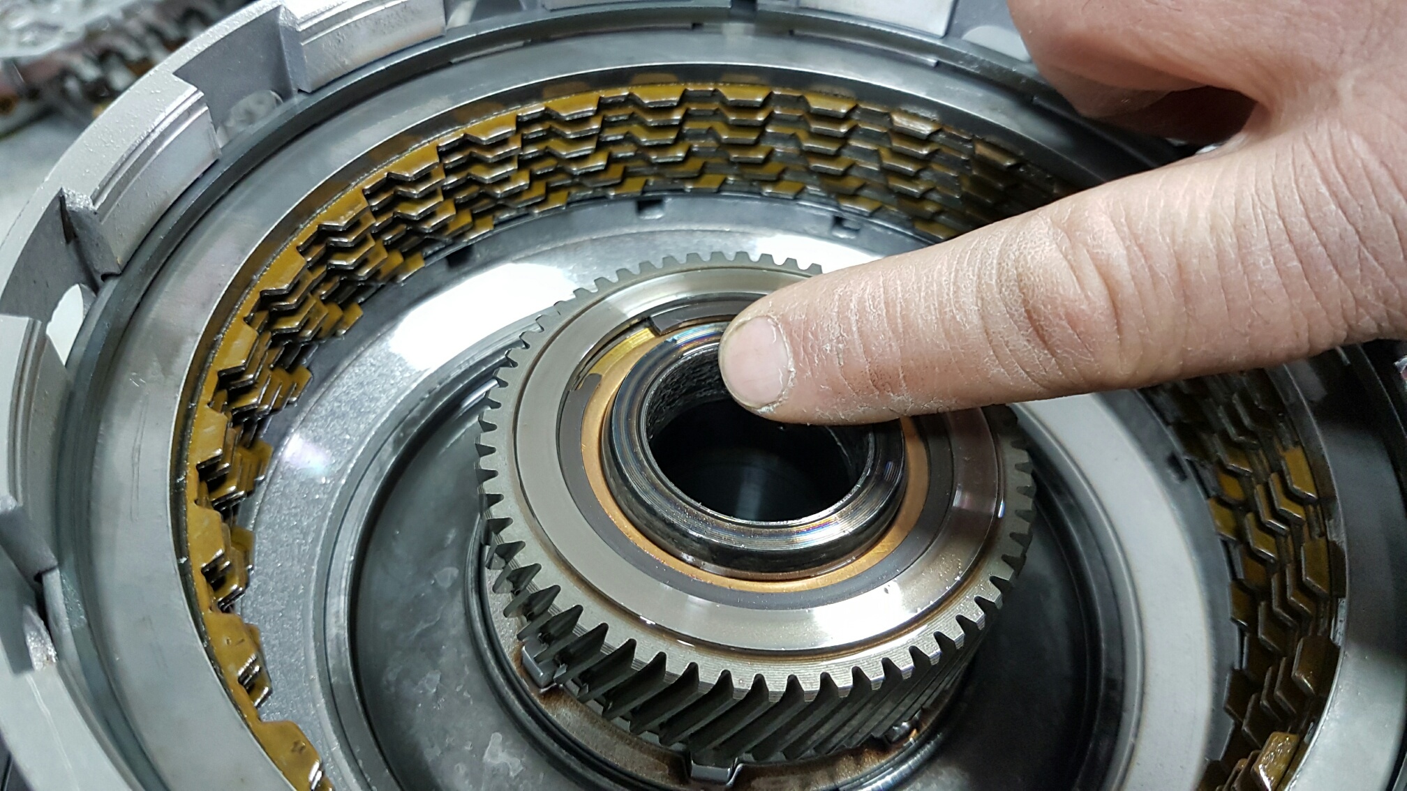

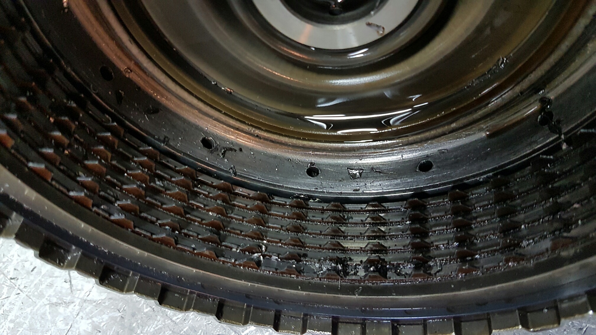

Das Auto fährt wieder
Laut Serviceheft muss der erste Ölwechsel bei Service A (kleine Inspektion - B ist große Inspektion) durchgeführt werden, danach alle 120.000 km wie es Burcard und Olbi schreiben.
Der erste Service A wurde bei 26055 km durchgeführt.
Unter Ölwechsel wurde nur Motor eingetragen, bei Automatikgetriebe steht nichts. Es gibt ein Feld Service nach Vorgaben der Daimler AG dort steht ja.
Nun ist die Wahrscheinlichkeit hoch, dass das Automatik Öl nicht gewechselt wurde, es könnte aber auch vergessen worden sein es einzutragen.
Ich werde mal versuchen den Vorbesitzer anzuschreiben, ob ich die Rechnung der Inspektion bekomme.
Bei den 3 folgenden Inspektionen ist niemand aufgefallen, dass das Automatiköl nicht gewechselt wurde - mir auch nicht.
Ich habe jetzt die kaputten Brocken und eine von Mercedes Hamburg abgefüllte Ölprobe. Das Öl sieht so aus wie altes Motoröl von einem Diesel.
Alexander
Interessanterweise braucht das Auto ca 1,5 Liter weniger Diesel auf 100.
Wenn ich nach Hamburg gefahren bin war der Tank bei Ankunft immer fast leer - jetzt nach der Rückfahrt habe ich noch eine Restreichweite von 180 km.
