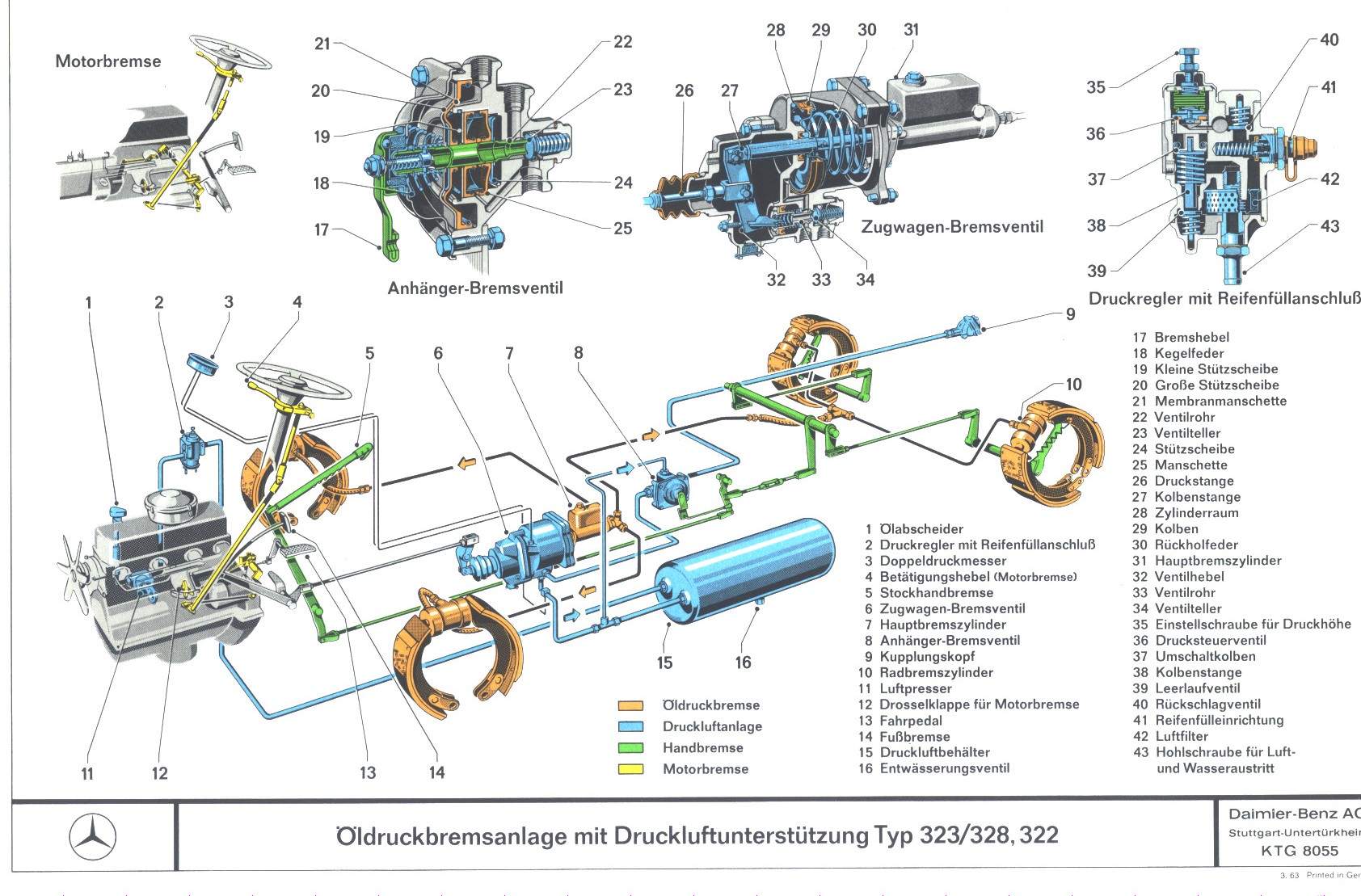

Servus beinand,
Kann vielleicht jemand mit einem Bild von der in obigem Fahrzeug original verbauten Gestängeführung der mechanischen Motorbremse dienen? Sind grad am basteln aber leider bis jetzt ohne Plan
Möglicherweise passt auch der Anschluss am Krümmer nicht, der gehört glaub ich zu einer hydraulischen (?)
Motorbremse vom B Modell
Davon abgesehen gehört unser Hebelanschluss fahrzeugseitig zum Turbomotor
Würde helfen zu sehen wies eigentlich ausschaun sollte :search:
Danke im Vorraus
Gruss Ricarda

Bitteschön:
Ich hoffe, man kann etwas erkennen. Eine bessere Qualität des Bilds habe ich nicht.

Danke vielmals :unwuerdig:
(Ohne Brille konnte ichs dann halbwegs erkennen :joke:)
Klarer Fall von falschem Krümmeranschluss der ist nämlich motorseitig :angry:
Das wird dann eher schwierig......
aber das hatte ich ja schon vermutet
Na muss ja auch nicht unbedingt, aber vermissen tun wir sie schon
Mal sehen.....
Gruß Ricarda

das ist eine sehr hilfreiche Bildtafel. Dankeschön.

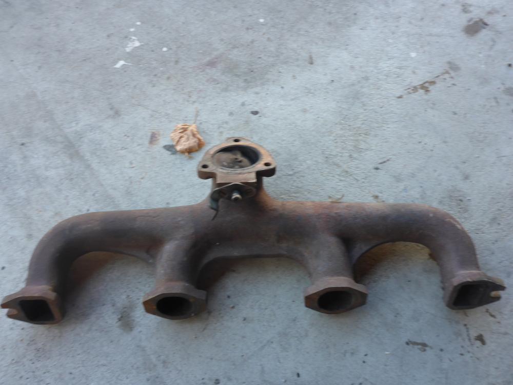

der Krümmer den wir jetzt haben hat den Anschluß innen
da ist kein direkter Gestängeanschluß möglich sondern erst hoch und dann rüber zum Bremshebel und das scheint unmöglich...
Auf Pirx`Bild ist der Anschluß doch außen dran wenn ichs richtig sehe? Wieviele Variationen gibts denn da?

motorseitiger Anschluss ist korrekt, ist auch auf der Bildtafel so dargestellt.

aber wir haben an der Klappe zwei Kugelköpfe, auf der Bildtafel ist da aber nur ein Gestänge dran :eek:

Ok hat sich erledigt habs jetzt begriffen :idee: danke nochmal an Pirx für das Schaubild!
