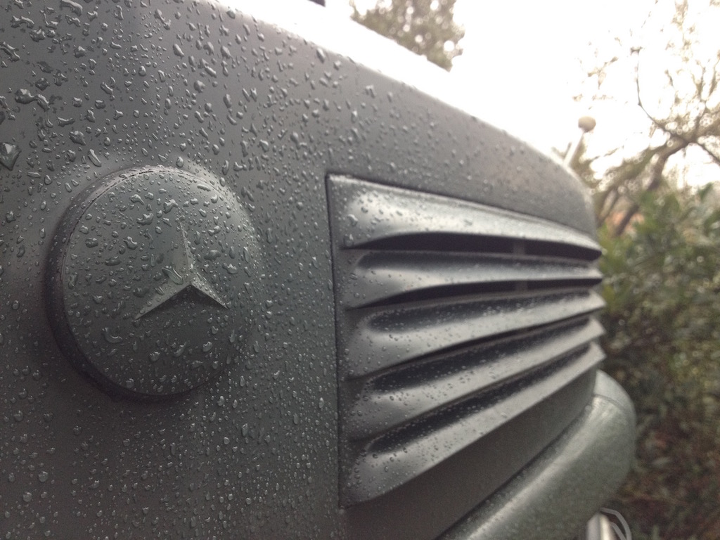

ich finde im EPC nirgendwo das Mercedes Emblem. Das Original ist nämlich zulackiert und ich krieg´s nicht sauber. Habe alle Untergruppen meines Fahrerhauses (FH 322861) durch. Hat jemand eine Idee? Danke!

... Abschrauben und einige Tage in Bremsflüssigkeit einlegen ... Hat bei meinem Hanomag-Schriftzug wunderbar geklappt, nachdem vorher etliche Mittel versagt hatten ...

evtl. klappt als erste Eskalationsstufe auch Biodiesel oder normaler Diesel mit entsprechendem Anteil an Bio-Plörre.

ich denke mir das unter dem Lack auf dem Emblem eine Art Plastiküberzug ist. Denn der Mercedes Schrifzug um den Stern herum ist zwar schwach zu sehen, aber nicht zu errtasten. Löst dieser Überzug sich nicht dann ebenfalls auf?

das Risiko besteht, deshalb habe ich mich nicht getraut, diesen Tipp zu geben, bevor nicht notfalls klar war, dass es noch Ersatz gibt.
Evtl. hilft ja gezieltes Einstreichen oder Auflegen eines dieselgetränkten Küchentuchs.

Das Emblem besteht (jedenfalls bei mir) aus einer Unterlage aus schwarzem Plastik. Darauf sitzt das eigentliche Emblem (Stern mit Eichenlaub drumherum oder so), das wieder von einer durchsichtigen Plastikhaube abgedeckt wird.cutcorne3 hat geschrieben:ich denke mir das unter dem Lack auf dem Emblem eine Art Plastiküberzug ist. Denn der Mercedes Schrifzug um den Stern herum ist zwar schwach zu sehen, aber nicht zu errtasten. Löst dieser Überzug sich nicht dann ebenfalls auf?
Ich würde schon befürchten, daß sich die Kunststoffteile in zu aggressiven Mitteln auflösen.

hmm, ich glaube bevor ich es kaputt mache, lasse ich lieber den Original BGS Zustand und kauf mir für das teure Geld eine halbe Original Fussmatte.

Auf das lackierte Emblem mal einen Lappen mit Waschverdünnung draufpacken, abdecken (damit's nicht gleich verdunstet) und etwas einwirken lassen. Der Lack müßte sich damit eigentlich entfernen lassen. Wenn man Glück hat, bleibt noch etwas übrig, das sich dann aufpolieren läßt
Typenschilder habe ich so jedenfalls retten können. Und Seitenteile von MB-PKW lassen sich damit auch perfekt ruinieren...

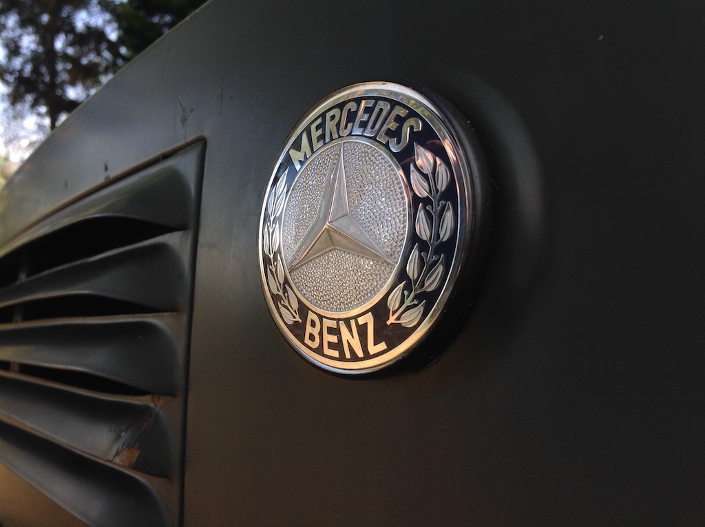

LA 911 B: Mercedes-Emblem
So erledigt. Bei Dreyer bestellt, geliefert und passt.
A3148170416 Firmenzeichen (42,77 EUR)
