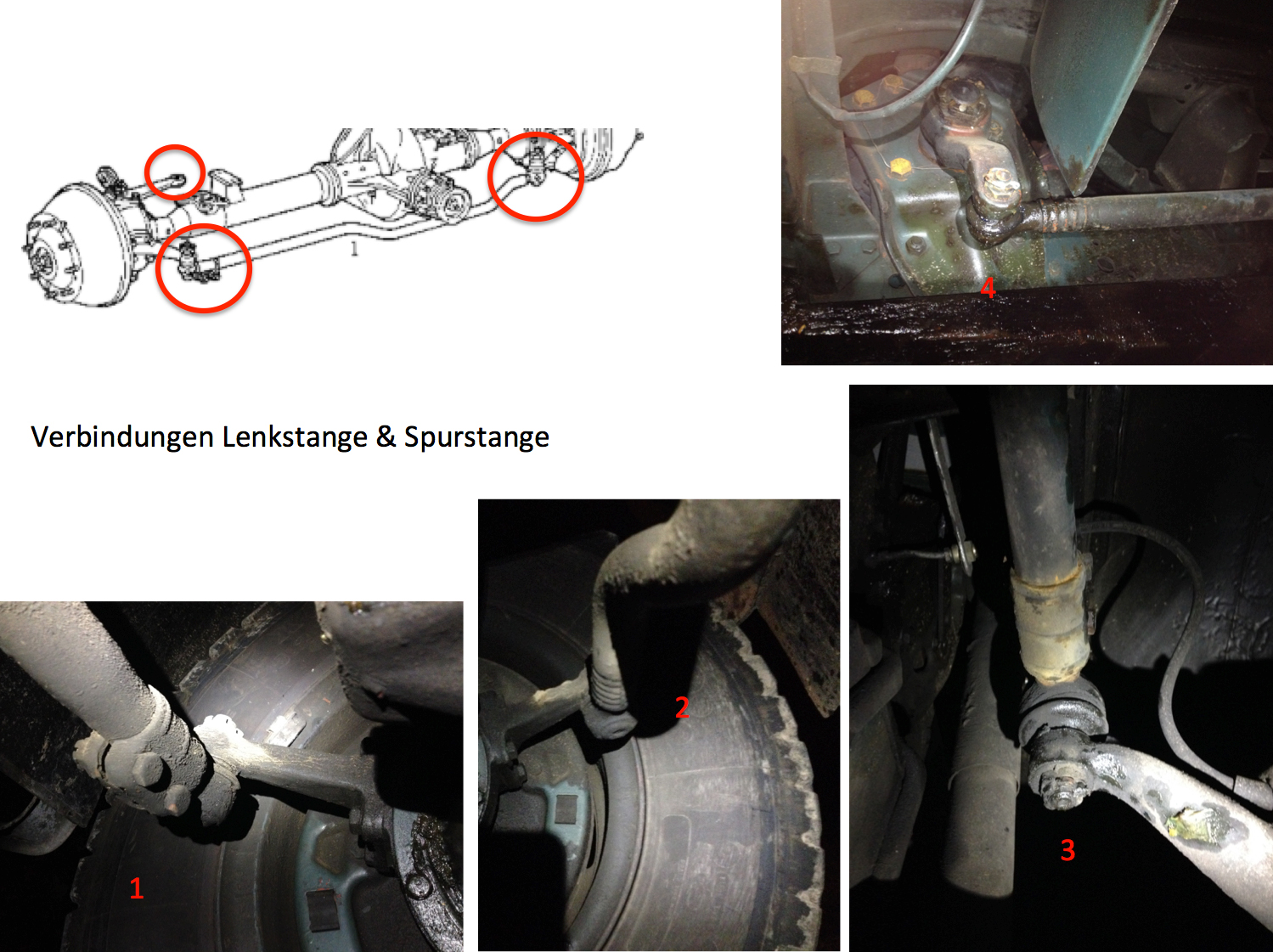

Benötigen die im Bild dargestellten Verbindungen Pflege & Wartung oder sind diese pflege- und wartungsfrei? Es handelt sich hauptsächlich um Verbindungen der Spurstange und Lenkstange mit der Vorderachse. Oder muss auch hier abschmiert werden?
Danke!

die Sache ist ganz einfach - sind Schmiernippel dran, abschmieren. Die Schmiernippel sitzen normalerweise am Gelenkkopf, gegenüber der Spurstangenseite.
Sind keine Schmiernippel dran, hoffen das es lange hält und dann wegschmeißen und neu kaufen wenn der TÜV meckert. Die auf den Bildern sehen eher wie "wartungsfreie" Gelenkköpfe aus. Bei manchen Typen kann man zur Lebensdauerverlängerung eingerissene oder poröse Gummis austauschen, kann ich aus den Bildern aber nicht so erkennen.

Danke Kai dür die schnelle Antwort. Schmiernippel gibt es keine, daher die Frage. Die Gelenkkopfgummis sind auch ok. Ich dachte da muß Öl oder Fett dran.Wenn allerdings wartungsfrei dann umso besser.
