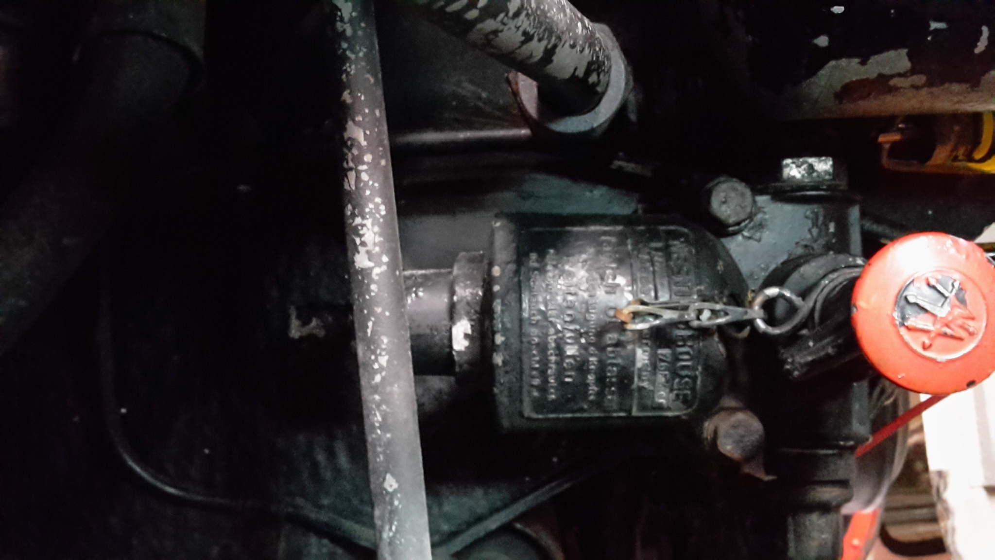

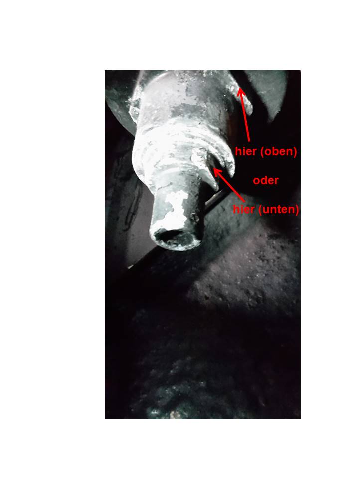

Habe mal eine Frage zum Druckluftfilter an meinem 150D10A mit Motor F6L714. D.h.
a) wo ist bei mir die Ablassschraube und wie kann ich sie öffnen?
b) wie kann ich den Filtertopf abzunehmen?
An meinem Filter lassen sich z.B. die markierten Schrauben/Muttern nicht lösen und bevor ich etwas abreiße, wollte ich mal wissen, wo ich ansetzen muss.
Habe bisher zwar immer brav die Luft am Reifenfüllanschluss und aus den Kesseln abgelassen, aber zur Reinigung möchte ich mir den Filter (Filterscheibe) doch mal ansehen.

Moins,
Da unten lässt er sich öffnen.
Achtung, ist ne feder drin, da kann dir alles rumfliegen, vorsichtig öffnen

nach einigen vergeblichen Versuchen muss ich hierzu nochmals nachfragen. Die Schraube läßt sich einfach nicht lösen! Habe schon diverse Mittelchen und Hammerschläge versucht, aber keine Bewegung. Ich will natürlich den Schraubenkopf nicht völlig abnudeln. Oder ist das gar ein zöllisches Maß? Ich hatte den 22er Schlüssel angesetzt.
Bisher habe ich keinerlei Probleme mit meiner Luft im Bremssystem. Aus den Kesseln kommt auch nur wenig Wasser raus und im Betrieb mache ich immer auch mal das Handventil am Filter auf. Aber wohler wäre mir schon, wenn ich den Filter mal gesehen/ gereinigt habe.
Fällt Euch noch etwas dazu ein oder muß da ein komplett neuer Druckluftfilter her?
Grüße, Thorsten

du hast ne andere Bauart, die Luxusversion:
bei laufendem Motor den roten Knopf reindrücken und festhalten. Hinten hinter sind Gegenlager für die Finger.
Dadurch fördert der nicht mehr in die Bremse, sondern baut intern 10 bar auf und bläst den Dreck "da unten" raus.
Also werkzeugfrei zu entsaften.
Ich hab "da unten" ein Stückchen Schlauch drauf gesteckt, damit es unter dem Auto rauskommt.

da ist ne Menge Alu-Korrosion im Spiel.
Im eingebauten Zustand kriegst du das Teil sicher nicht auf.
Also ausbauen und gut im Schraubstock einspannen.
Dann mit Ringschlüssel, oder wenn möglich mit langer 6-kant-Nuß in 3/4 Zoll, und langer Verlängerung weich drücken, nicht stoßartig reißen.
Sigi
