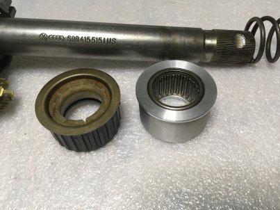

Verfasst: 2016-12-02 18:21:45
von nemsa
so - Problem sollte gelöst sein. Im Bild links das alte und rechts das neue Lager :)
Re: MAN G90 Lenksäulenlager
Verfasst: 2016-12-02 23:49:38
von Commanderbenz
Ist das ein neues Originalteil oder eine Alternative? Wenn letzteres, welche?
Verfasst: 2016-12-03 10:06:49
von nemsa
ein Nadellager vom SKF und damit es passt hab ich vom Schlosser eine Aluhülse fertigen lassen.
Das hat zwar nicht "null" Spiel (wegen dem Nadellager) aber wesentlich weniger als das Originalteil
