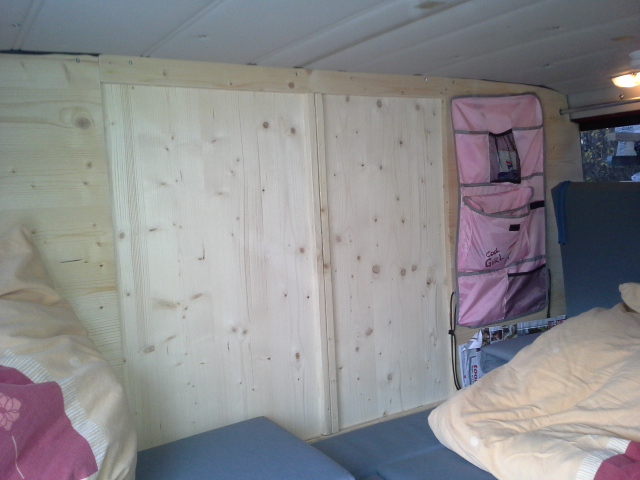

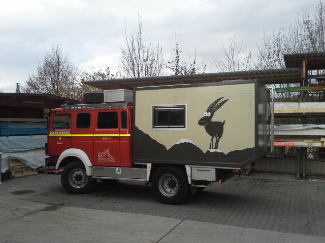

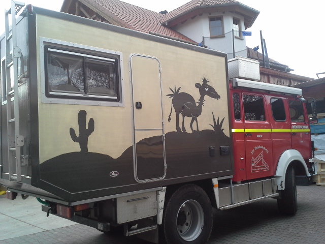

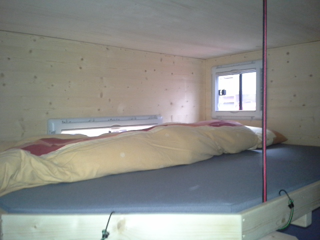

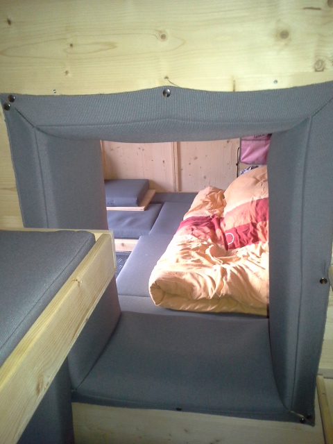

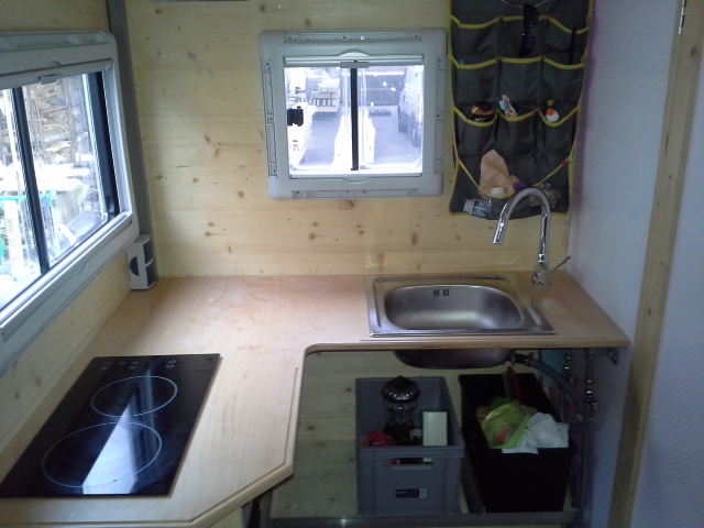

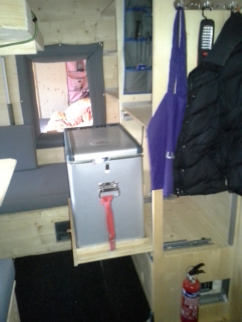

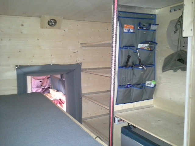

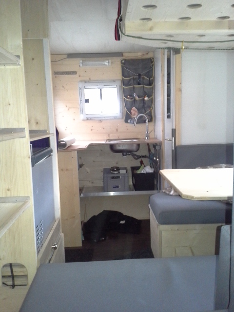

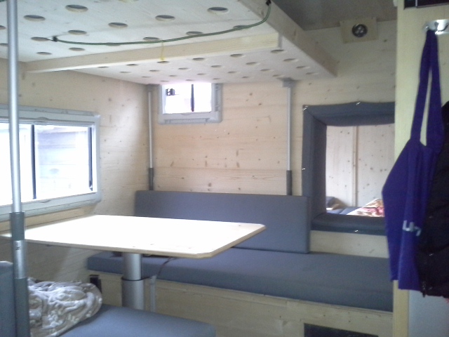

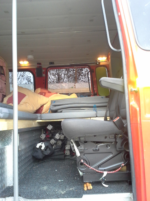

Hallo Forumsgemeinde,
wie im Fahrgestellforum angekündigt hier ein paar Bilder des Aufbaus.
Eckdaten:
345x240 Außenmaße
331x 226 x 195 innenmaße
Durchstieg
Fahrerhaus Abtrennbar, -> Elternschlafzimmer wenn net zu kalt, ansonsten alle im Koffer -> nochmals 4 Betten wegen Hubbett.
Aufbau Monopan , 30 mm Styrodur, 13 mm Fichte 3 Schichtplatten
Hilfsrahmen auf orig. Federlagerung
Heizen - Fußbodenheizung elektr. + Truma D6 inkl. Boiler
Kochen -> Ceranfeld aus Haushaltszubehör, 230 Volt, Bachfach 230 Volt kommt noch !
Innenausbau aus Fichte 13 + 19 mm Platten
360 AH AMG Batterien, geladen über 500 Watt Solar, bis jetzt ausreichend ansonsten muß ich noch ein B2B einbauen.
200 Liter Frischwasser, 100 Liter Abwasser -> leider zu wenig ;)

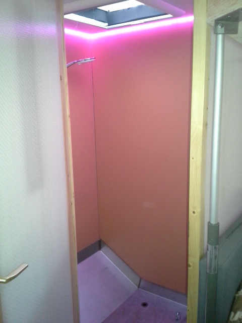

Dusche 90 x 120 cm, Porta Potti wird zum Duschen rausgestellt. Eventuell rüste ich noch auf festes WC um !?

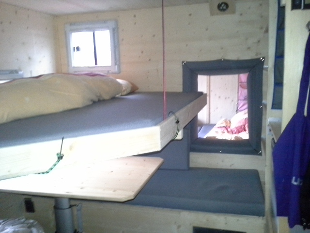

Hubbett über Dinette, diese mit absenkbarem Tisch somit 4 Schlafplätze in warmer Kabine, ansonsten schlafen wir Vorne und die Kinder im Hubbett.
Schlafplatz vorne 1,80 x 2,0 m
Hinten 2 x 1,40 x 1,90 bzw 2,0 m
Curver Kisten als Schrankersatz, Oberschränke in der Küche sind in Arbeit.
Seitz s 5 Fenster, Wohnmobiltür gebraucht -> nicht optimal aber billig , Mini Heki in Dusche
45 Liter Kompressorkühlbox.
Bis jetzt 3 Urlaubsreisen mit keinerlei Problemen, Verbrauch zwischen 20 - 24 Liter da kurzes Getriebe. Vmax mit großen Rädern bie 2500 U/min 93 Km/h.
Vielleicht kann sich der ein oder andere eine Idee holen, da ich mir damals die Finger wund getippt habe um ein paar nützliche Infos zum 90 16 zu bekommen.-> wahrscheinlich war/bin ich zu doof :blush:
Falls es Fragen gibt seht mir bitte nach dass ich manchmal einpaar Tage brauche um zu Antworten.
LG Floh
Ich ,----------- verrückt ?
Ne ich dachte das sind die anderen 80 mio !

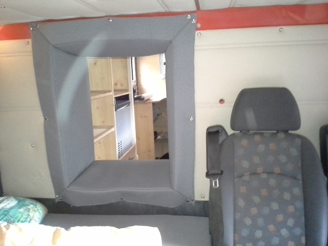

gefällt wirklich gut... auf die Idee mit der Trennwand in der Doka sind wir noch nicht gekommen...
Was für Sitze hast Du da hinten verbaut?
M+M-Woki
Beiträge: 190
Registriert: 2016-06-12 12:00:38
Wohnort: Hutzelgrund
Re: Iveco 75 16 Eigenbau Koffer
#7 Beitrag von M+M-Woki » 2016-11-24 7:51:13
Moin und danke fürs Lob
Trennwand bringt einiges an Wärme und Gemütlicjkeit ;)
Rücksitze vom Vito BJ 2012
LG Floh
