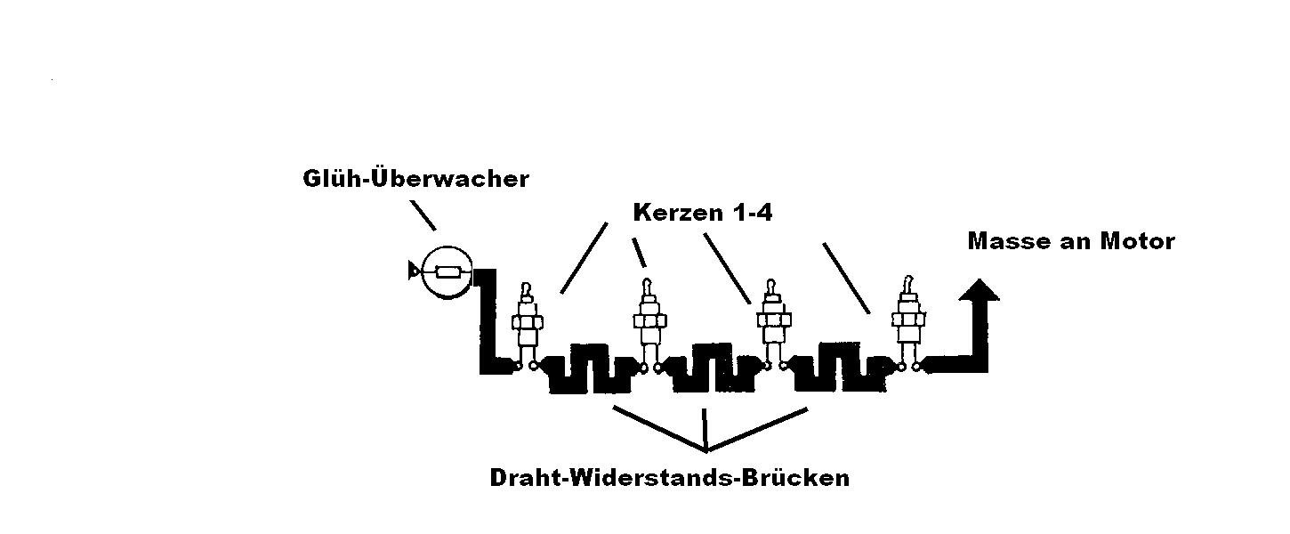

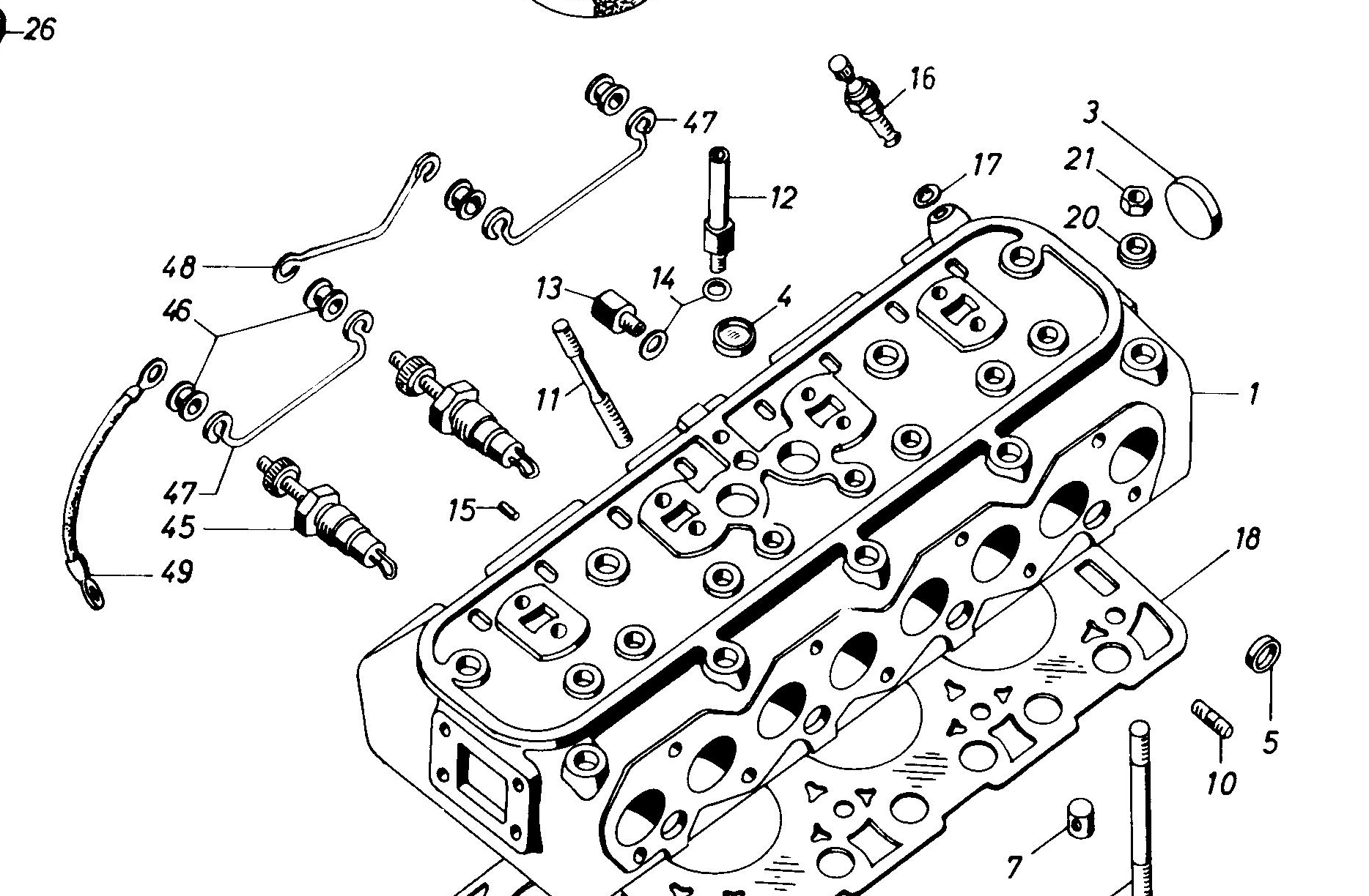

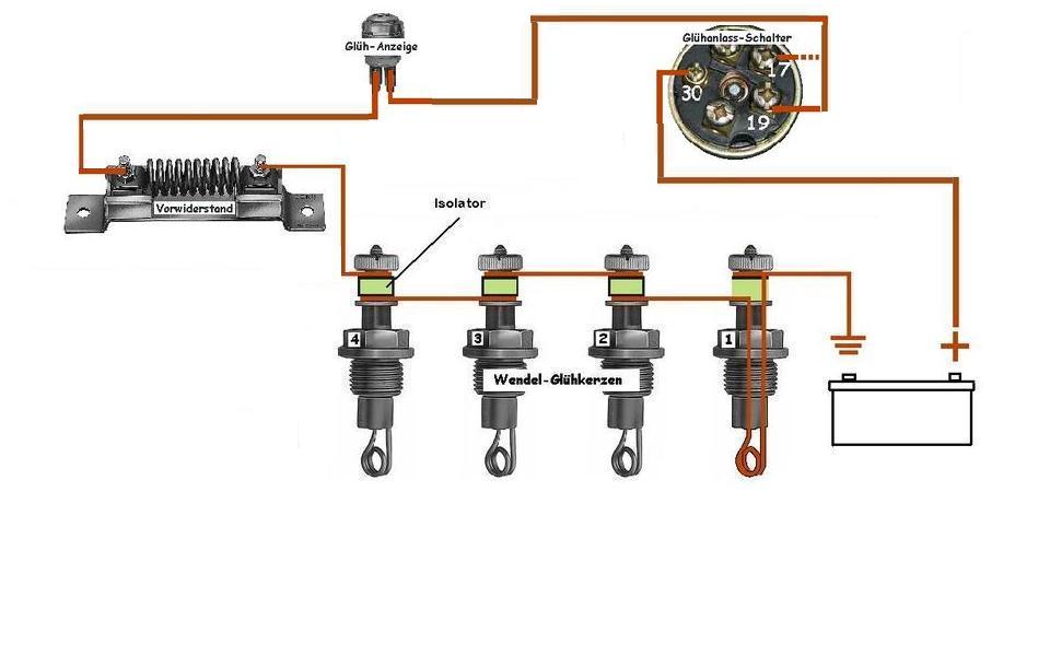

Re: AL 28 Leerlauf bei Kaltlauf einstellen, springt schlecht
Hallo Leute,
inzwischen bin ich "etwas" schlauer. Bei den Glüh-Kerzen vom AL-28 handelt es sich um Beru 214GK.
Die sind allerdings sehr merkwürdig verdrahtet.
Sie scheinen in Reihe geschaltet zu sein, was bei 0,9 V 3,6 V ergibt, den Rest zu 24 V ergeben dann wohl Glüh-Überwacher und Vorwiderstand an der Spritzwand.
Aber wieso das Erdungkabel zum Motor? Die Kerzen sollten doch eigentlich über ihr Gehäuse bzw. das Einschraub-Gewinde geerdet sein, wie PKW-Zündkerzen auch.
Dann würde aber das Masse-Kabel am Ende der Reihe keinen Sinn machen,außerdem wäre es keine Reihe, sondern ein Parallel-Anschluss, da ja jede Kerze sich selbst erdet???
Keine Ahnung wie das gehen soll!!!
Auf der Ersatzteil-Zeichnung ist es aber so, bei unserem Motor auch irgendwie.
So sieht das aus.
Schalt-Plan wäre wohl so, aber wo ist der 2. Kontakt oben an den Kerzen??
Gibt es eigentlich eine Schnell-Glüh-Alternative zu den Beru 214GK, sowas wie BOSCH Duratherm, Durathern HighSpeed oder DuraSpeed.
Die haben aber 11V und sind über ihr Gewincde im Motor geerdet, man müsste sie also anders verdrahten, nämlich parallel und davor einen Glühüberwacher von Bosch 2V/60A, macht zusammen 13V. Muss also noch ein Vowiderstand dahin, der die restlichen 10 oder 11V verbrät (gibt es sowas überhaupt??)
Vielleicht hat von Euch einer eine Idee oder hat sogar schon mal einen AL 28 auf Schnell-Glühkerzen umgebaut.
Eine elektronische Schnell-Glüh-Anlage kommt nicht in Frage, sowas kann im Schadens-Fall keiner reparieren.
Vielen Dank im Voraus,
WK
P.S. Sollten die Beru-Kerzen von A. Kreidel alledings auch wieder 51 Jahre halten wie die jetzigen,
dann erlebe ich deren Ende sowieso nicht mehr.
Nachtrag von heute 18:30H:
So sollte es wohl richtig angeschlossen sein:
So sieht das aus.
WK

Der Kerzentyp ist ja nun bekannt, aber welcher Vorglühwiderstand und welcher Glühüberwacher da verbaut sein muss? Wäre interessant.

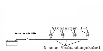

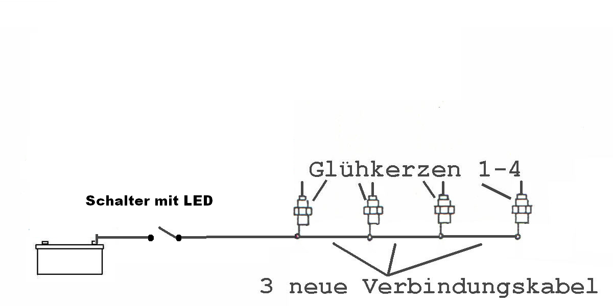

mit den Kerzen BERU GV 128 brauchst Du weder Glüh-Überwacher noch Vorwiderstand.
Die sind ja für 24 V Parallel-Betrieb.
Du brauchst nur einen Schalter (am besten mit LED) der 20A verträgt, dann hast Du gleich eine Glüh-Anzeige.
Die Kerzen werden dann so angeschlossen:
Ich habe mir in Vorbereitung zu der Umrüstung schon mal ein passendes Kabel vom 24V-Pluspol der linken Batterie über eine 40A-Automatik-Sicherung ins Fahrerhaus gelegt und
an einen neuen Schalter mit LED angeschlossen. Von dem geht ein gleichartiges Kabel zurück in den Motorraum. Dieses am besten in eine große Klemme einbringen und von da
ein weiteres mit einer SAE-Endhülse wie bei Zündkerzen versehen. In diese Hülle gleich das 2. Kabel für die 2. Kerze klemmen. An der 2. Kerze dann genauso weiter bis zur 4. Kerze.
Das Massekabel von der alten 4. Kerze am Zylinder-Kopf wird nicht mehr gebraucht, da die neuen Kerzen über ihr Gewinde in den Motor an Masse liegen.
Das wars dann auch schon.
Du brauchst beim Glühen nur noch bis 2 oder3 zu zählen, im Winter bis 5.
Wenn der Motor dann läuft, noch 3 sec nachglühen, dann den Schalter abstellen. Das war's.
