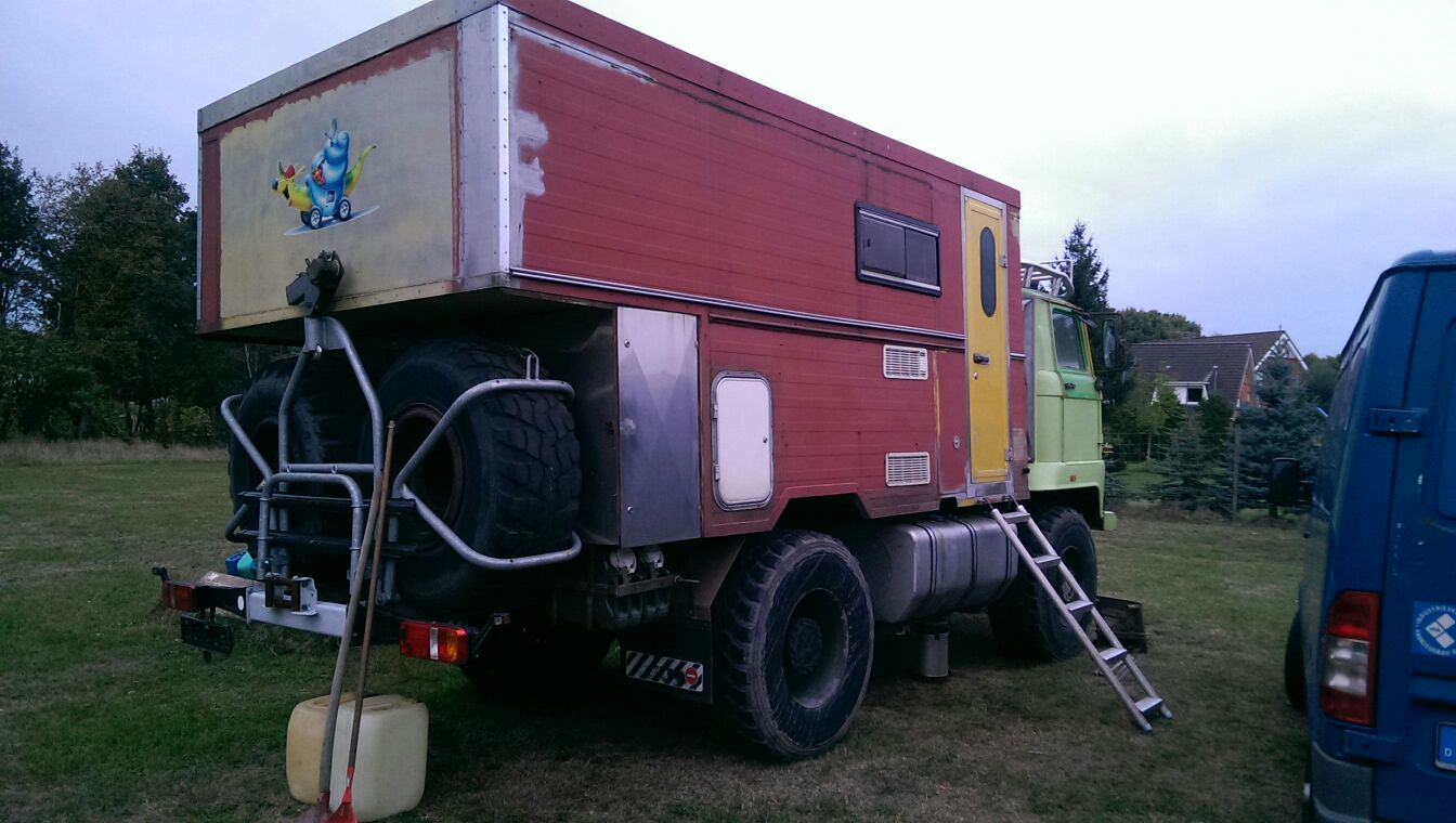

um mein Reserverad (ca. 170Kg) von Heck runter oder hoch zu bekommen brauche ich eine Art elektrischen Flaschenzug, den ich an einen Galgen hängen kann und damit das Rad ablassen kann. Ob 24 oder 230V ist egal. Damit der Galgen nicht zu hoch wird wäre es gut wenn das ganze recht kompakt ist.
Und bevor die Idee aufkommt eine mechanische Variante zu nehmen... Geht bei mir leider nicht, da ich auf Grund der Konstruktion der Halterung das Rad dann nicht alleine händeln kann.

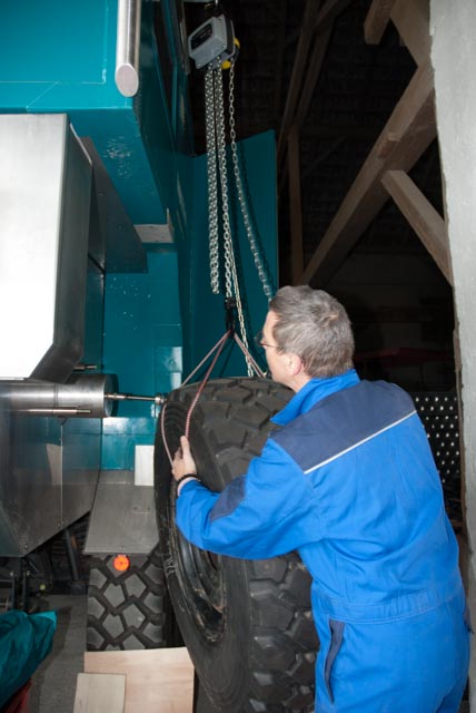

ich bin ein ganz ganz großer Fan von Yale Handy 250kg Kostet bei meinem Händler 119€ mit 3m Kette. Kürzer taugt das nichts so viel. Ist sowohl bei mir Zuhause, wie auch auf der Arbeit der meist benutzte Kettenzug. Eine bessere helfende starke dritte Hand kann ich mir oft nicht vorstellen. Das Ding kann man in sehr vielen Lebenslagen gebrauchen. Auch zum heben des Reserverades. Ist zwar nicht so bequem wie ein elektrischer, nur bei den alle paar Jahre mal vorkommenden Ereignis nicht so tragisch, dafür das man den sonst oft benutzen konnte und wenn es zum abspannen des Vorzeltes ist. Große Schraubenschlüssel kann man damit auch wunderbar zu mehr Kraft verhelfen... :wub: :rock:

@natte: Foto habe ich leider nicht zur Hand. Im Prinzip ist der Zwischenrahmen länger als die Kabine. Hinter der Kabine ist ein A auf den Rahmen geschweißt. Der Reifen steht auf dem Zwischenrahmen und ist an das A geschraubt. Oben in das A lässt sich ein Galgen stecken. Um das Rad runter zu bekommen muss man es erst mal leicht anheben und dann beim Ablassen nach Hinten ziehen. Ablassen und gleichzeitig nach hinten ziehen wird mit einer Handwinde etwas schwierig denke ich...

von der Größe und dem Gewicht ist der Yale top. Nur wenn er in 3 bis 3,5m Höhe hängt lässt er sich schlecht bedienen oder gibt es da einen Trick?

Vom Dach aus. Wenn das nicht geht, eine Umlenkrolle (Kettennuss) und den Kettenzug dichter zu dir zu bringen oder den gleichen Kettenzug mit Haspel kaufen. Mit Haspel taugt nur leider nicht wirklich in der horizontalen Anwendung.
Weiterer Vorteil, was nicht draußen angebracht ist, muss nicht vor Regen und Rost geschützt werden und löst bei bösen Menschen kein begehren aus.
Die von Kito sind bei gleicher Kapazität noch einiges kleiner. Mir aber zu teuer und bei den 250 und 500kg Modellen taugt der Griff nichts. Ansonsten die beste Marke für Kettenzüge die ich kenne.

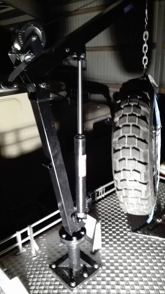

Ich bin gerade bei Ebay über den sogenannten "Pick Up Kran" gestolpert
Das Ding auf das Dach zu montieren wäre ja eigentlich ganz nett, nur stellt sich die Frage ob ich den auch an dem Drehlager auseinander bauen kann. Jedes mal die 6 Schrauben zu montieren halte ich für etwas unpraktikabel und die Grundplatte wäre dann auch etwas hoch. Wenn der recht weit unten (an der Arretierung vom Drehlager) mit Bolzen/Splint auseinander zu bauen ist, wäre das nicht verkehrt. Dann kann man sich auch noch ne zweite Grundplatte besorgen und je nach Bedarf auf der entsprechenden Seite montieren.
Worst Case Szenario ist für mich im Dunkeln und bei Schneeregen nen Platter auf der Autobahn.
Da möchte man am liebsten schnell und ohne Geraffel das Rad vom Dach holen und zügig fertig mit dem Räderwechsel sein.

Ich hab mir jetzt mal so ein Teil bestellt.
Die Bodenplatte mit dem angeschweißten Rohr schaut ja nicht ganz so verkehrt aus. Darauf wird dann der eigentliche Kran gesteckt und mit dem Hebel unten fixiert.
Somit kann man das Teil einfach rausziehen und aufs Dach legen, da bleibt nur die Grundplatte mit dem Rohr stehen.
Die angegebenen 900kg würde ich aber keinesfalls ausreizen wollen. Erstens mal wegen den Schweißnähten an der Grundplatte, zweitens wegen der verwendeten Schrauben am Rest des Kranes. Das sind bei solchen Produkten meist butterweiche Billigteile fernab jeglicher Festigkeitsklassen. Die würde ich höchstens in M8 zum Bilder aufhängen verwenden, mehr nicht. :angel: Drittes Problem ist die Krafteinleitung in den Koffer. Einen 100kg Feuerwehrmann der auf dem Dach rumstiefelt hält der ja locker aus, aber sicher nicht eine knappe Tonne die an einem guten Meter Hebelweg dran hängt. Auch bei der Winde und dem verwendeten Seil wäre ich skeptisch. Um knapp 100kg Reserverad auf den Koffer zu bekommen taugt das Gesamtkonstrukt sicher wenn man die Schrauben durch was Gescheites ersetzt hat... Viel mehr würde ich dem ganzen aber nicht zutrauen.
Wenn das Teil da ist und verbaut wurde, werde ich da bei Bedarf gerne noch ein bisschen ausführlicher was zu schreiben.

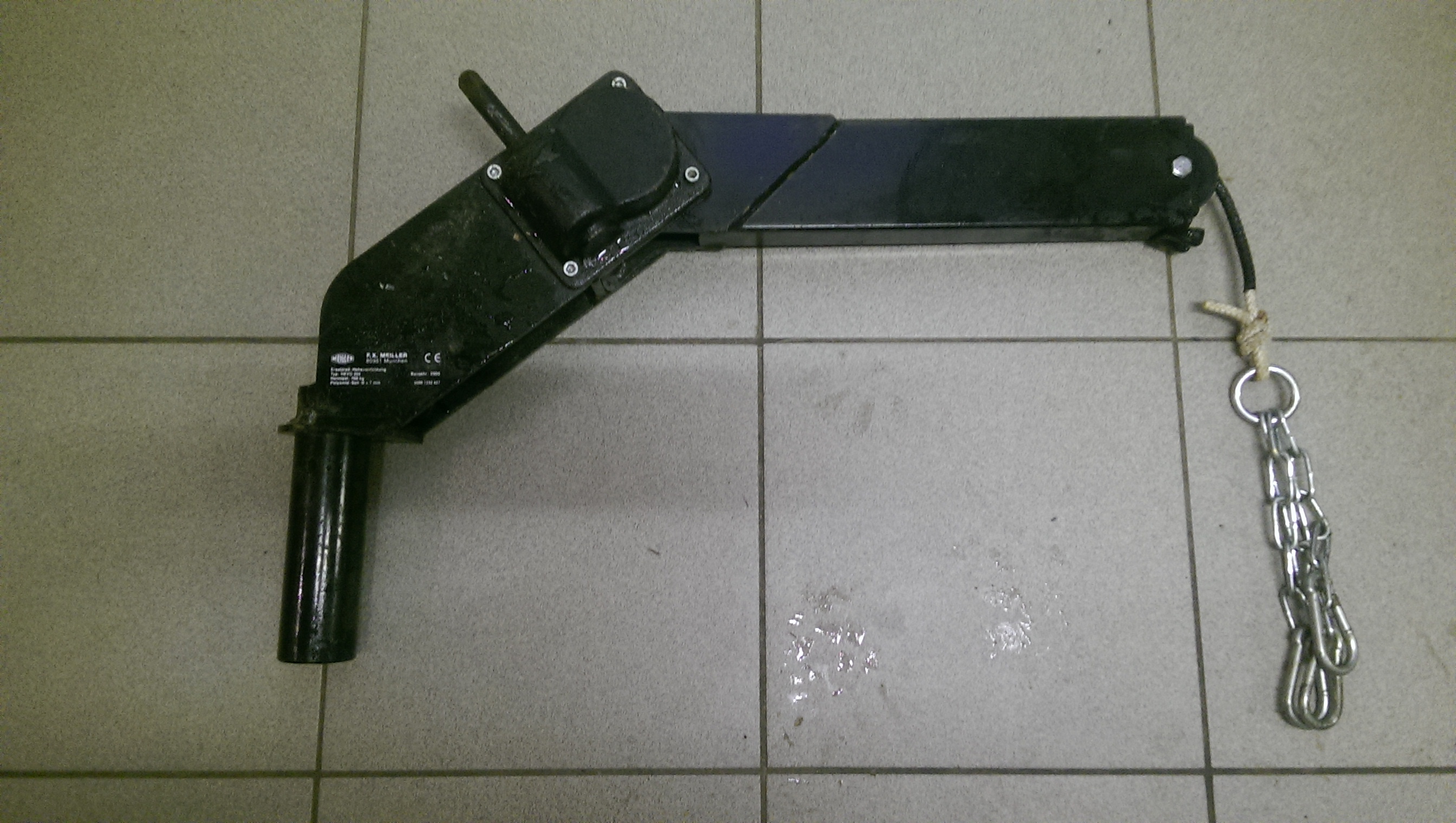

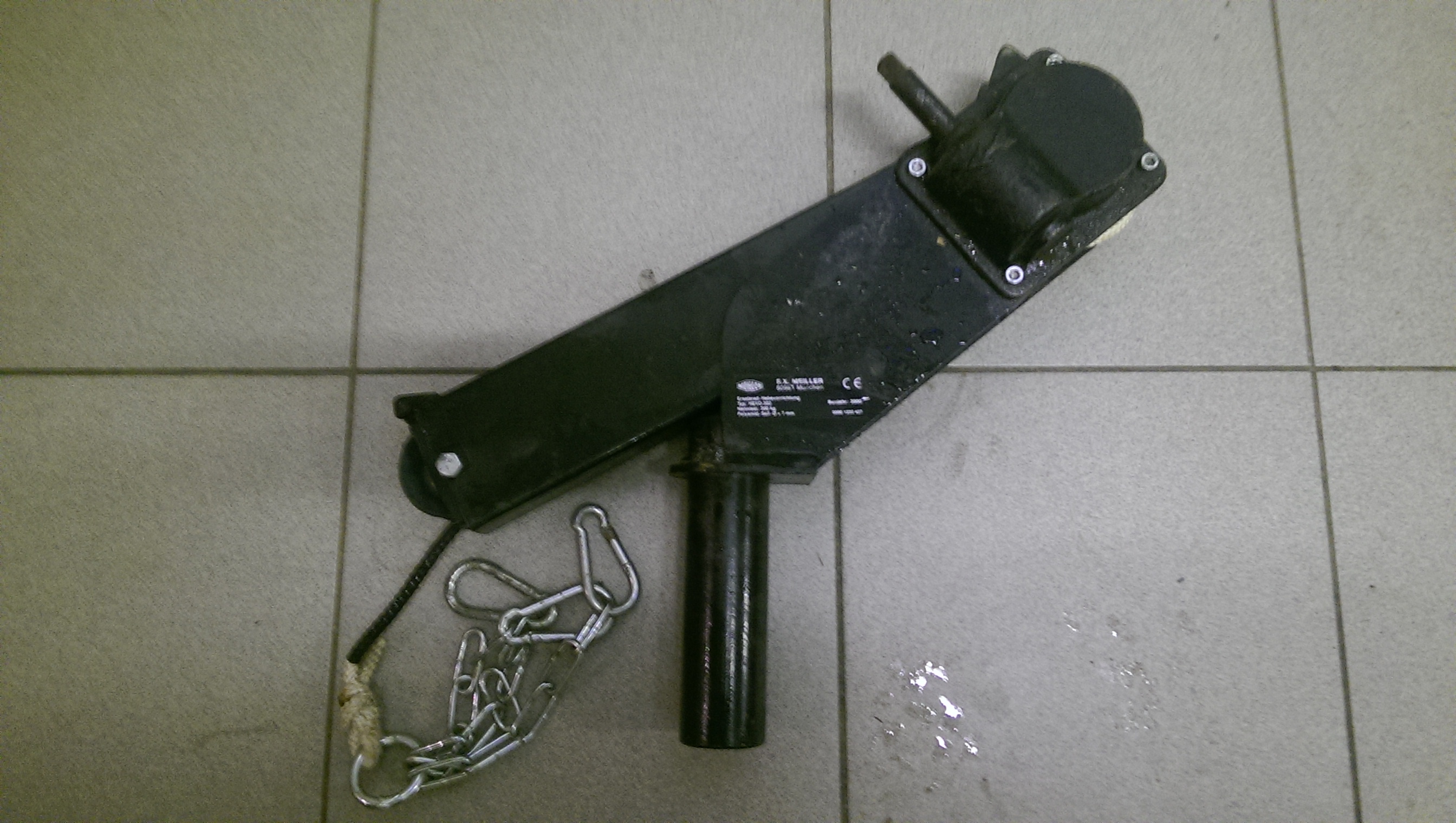

orangina hat geschrieben:von der Größe und dem Gewicht ist der Yale top. Nur wenn er in 3 bis 3,5m Höhe hängt lässt er sich schlecht bedienen oder gibt es da einen Trick?
Hi, ja gibt es: umhängen. hab das ding auf der arbeit... ist lageunabhängig.

mein Aufbau-Hersteller hat mit den Yale Handy 250kg empfohlen (liegt noch irgendwo rum, falls jemand Interesse hat).
Der Nachteil bei meiner Konstruktion ist, dass ich entweder den Reifen führen, oder am Yale drehen kann.
Ich habe mir daher den Yale Kettenzug 2to besorgt (https://www.amazon.de/Yale-amz1021305-H ... +kettenzug). Auf dem Bild sieht man, dass ich so mit Leichtigkeit hantieren kann. Allerdings wiegt der Kettenzug nicht unwesentlich..
Gruß - Richard

So, melde Vollzug :D
Allerdings ist das Ding sau schwer, 60kg bestimmt.
Habe das Teil deswegen auf eine der verbliebenen Stützen im Koffer montiert.
Wie das mit den Hebelkräften auf dem Dach aussieht muss ich noch mal schauen, eventuell muss man da etwas zusätzliche Verstrebungen rein machen.
Für das Reserverad hat es jedenfalls gereicht. Jetzt muss ich nur schauen, wo ich den Kran beim Fahren hinlege.
