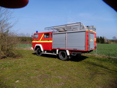

Da ja in letzter Zeit wieder die Fragen aufkammen: Wie groß ist der Aufwand einen Feuerwehrkoffer auf Stehhöhe zu bringen ?
Gewaltig!
Hier mal paar Fotos von meinem Umbau:
Ausgangsbasis
Ausgangsbasis
Ausgangsbasis
Mit dem Buchsenöffner (grosse Flex)einmal unten rum und paar Versteifungen eingeschweisst.
Mütze lüften
Verschränkungstest :angel:
Los gehts! Wiederaufbau!
Neue Radhäuser
Rostkur durch Teilersatz (komplett neu wäre einfacher gewesen, ist doch mehr gewurden als gedacht!)
Es geht in die Höhe
Anprobe der alten Mütze
Teil 2 folgt

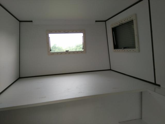

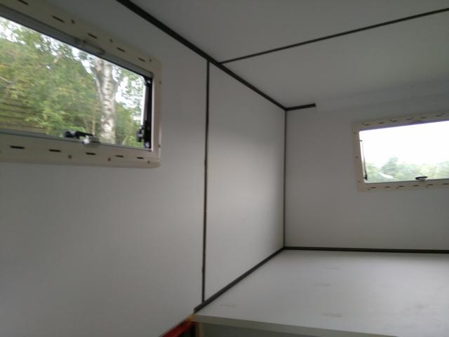

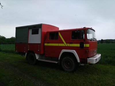

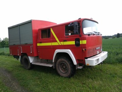

So, kleines Update. Ich war heut mit dem Auto auf der Waage.
Das Auto mit erhöhtem Koffer, Bereifung 14.5-20 mit passendem Reserverad, Orginaltank vollgetankt, bisschen Werkzeug wie z.B. Wagenheber usw.
Istzustand geschlossen
Im Feuerwehrkoffer ne Isolierte Wohnbox mit Festbett.
Mit Ausblick Küchenfenster
Aus dem Durchgang fotografiert
Podest wird das Festbett 160 x 220cm , darunter ist das Reserverad und viel Stauraum.
Fehlen noch die Installationen, Wasser und Abwasser und die Nasszelle sowie die Küchenzeile.
So wie das Auto jetzt steht : 5980kg :eek: ................. :rock: :rock: :rock:
Da geht noch was, noch bummelig 1,5t Luft nach oben. :D
Thomas
