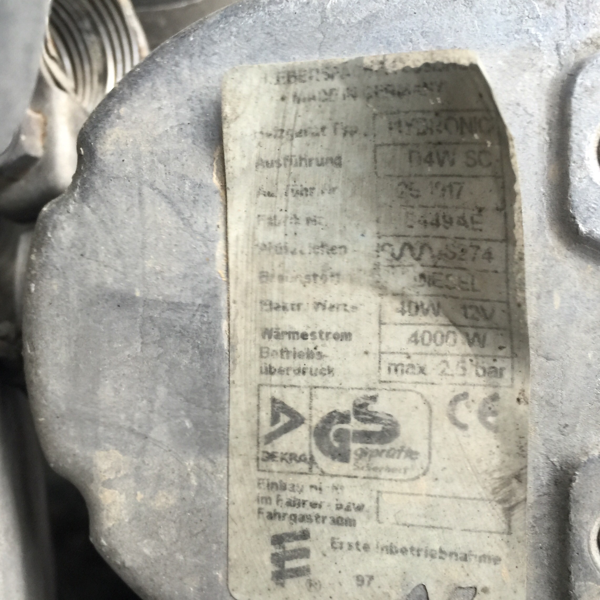

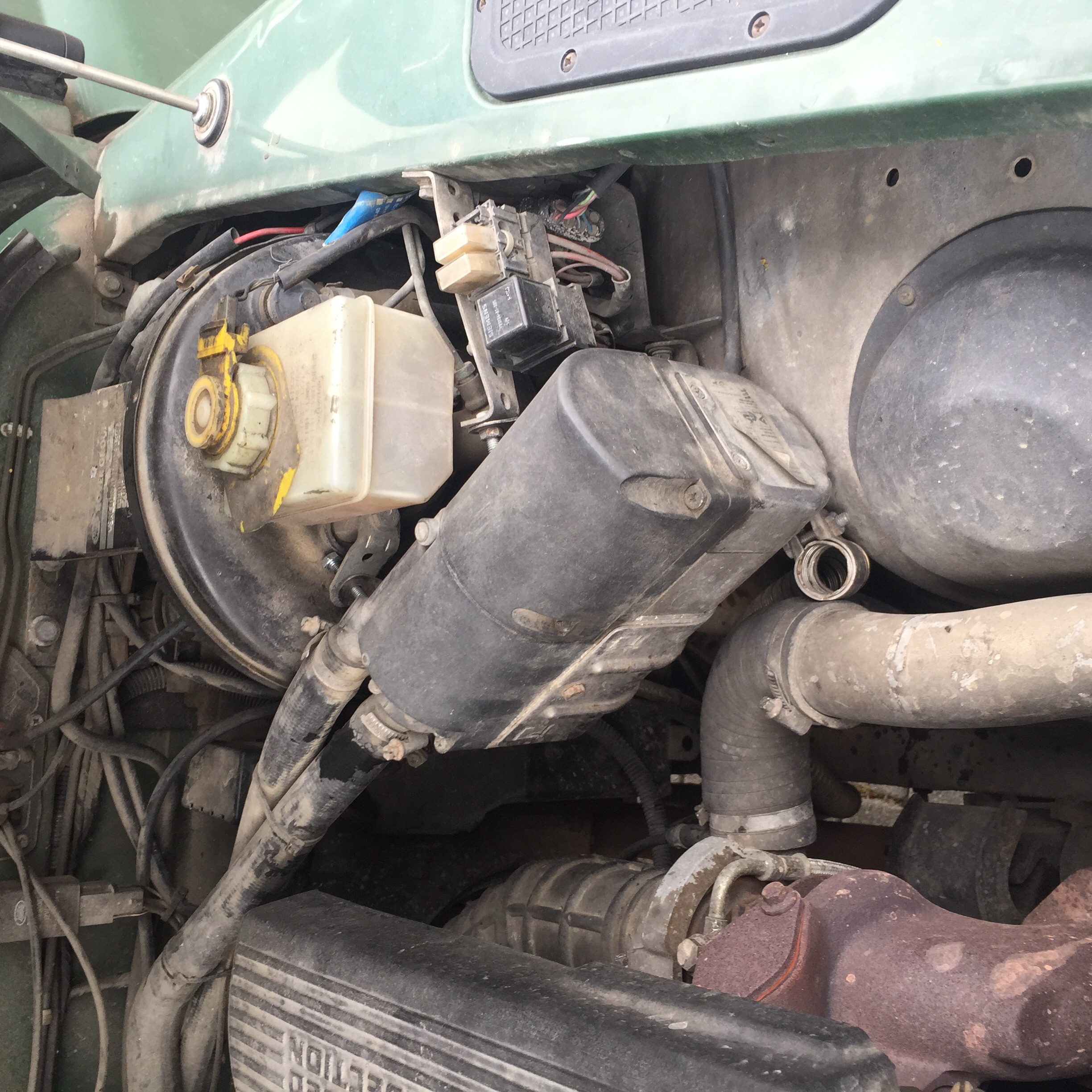

In meinem Landrover ist eine stillgelegte Eberspächer Wasserstandheizung von 1997 eingebaut.
Vom Vorbesitzer gibt es leider keine Infos, das Auto wurde über einen Nachlassverwalter an einen Händler und dann an mich verkauft.
Die Heizung ist eine Hydronic D4W SC
Eine Dieselpumpe sehe ich keine, ist die im Gerät integriert?
Viel passieren kann doch eigentlich bei einer Wasserheizung nicht, oder?
Ich versuche mal mit meinem Handy noch ein paar Bilder anzuhängen
vielen Dank für eure Hilfe

Das ist etwas schwieriger um von hieraus zu beurteilen.
Hat die Heizung trocken im Lager gestanden oder Jahrelang unter Wasser gestanden ?
Nass ist sie deutlich geworden…
Allerdings ist jetzt etwas kaputt wenn die nicht startet.
Stillgelegt ist nach meiner Interpretation ein anderes Wort für Kaputt.
PC beim Händler dranhängen auslesen und dann beurteilen.

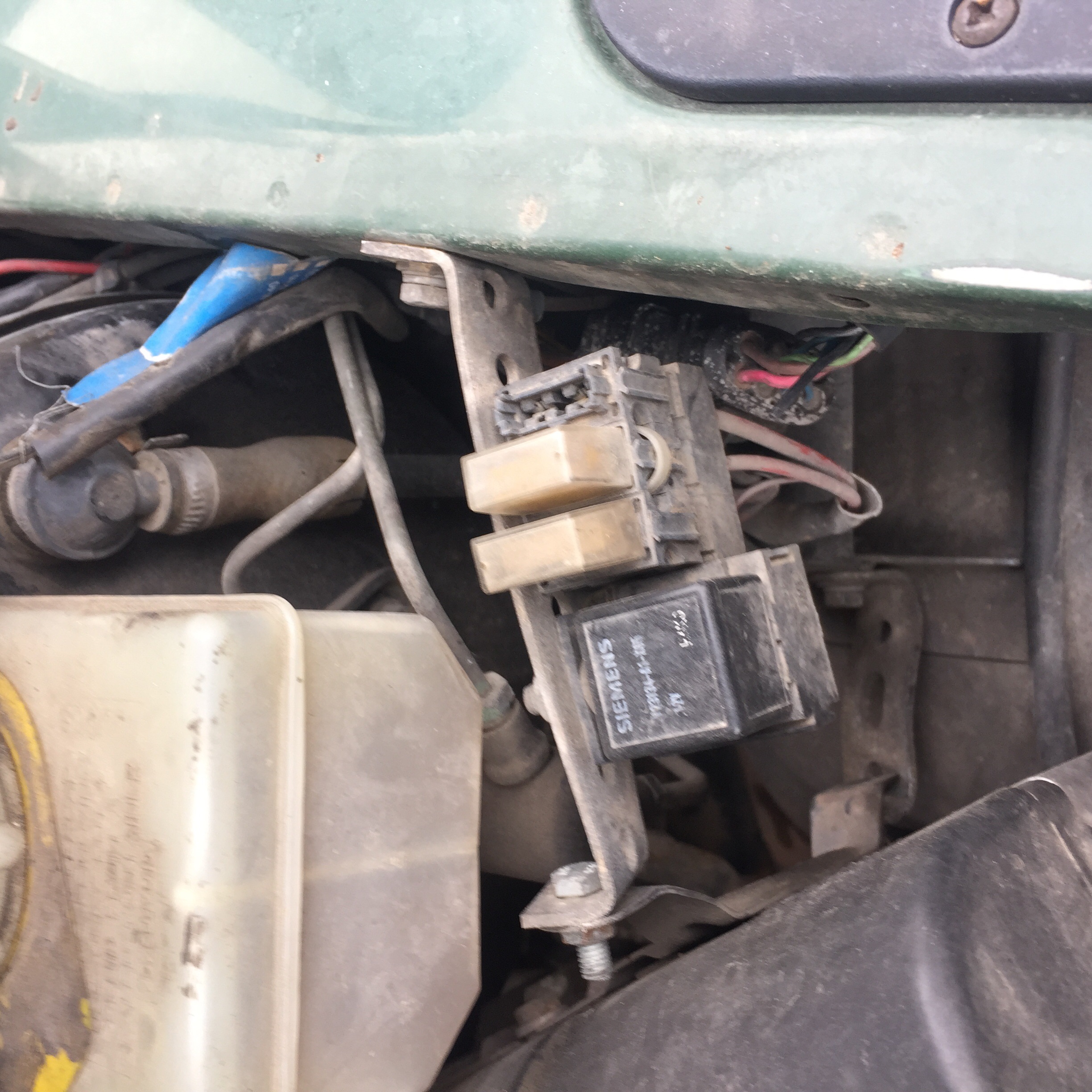

bring doch mal die fehlende Sicherung an, dann mal einschalten und schauen ob etwas passiert.
