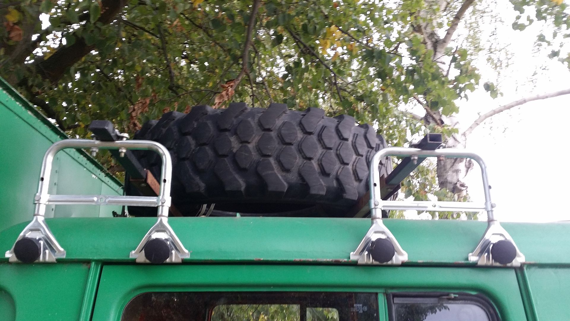

Hallo, ich verwende verkürzte Hochdach-Träger von Atera, Art.-Nr. 081 635
Bezeichnung: Hochdach-Träger-Grundbügel 35. Die Alu-Querträger musste ich mit Hilfe von Winkeleisen für das Magirus-D-Dach verlängern.
Ca. 100 kg (2 Reifen 14,5 R20) hab ich jetzt ohne Probleme etwa 15.000 km damit herumgefahren.
