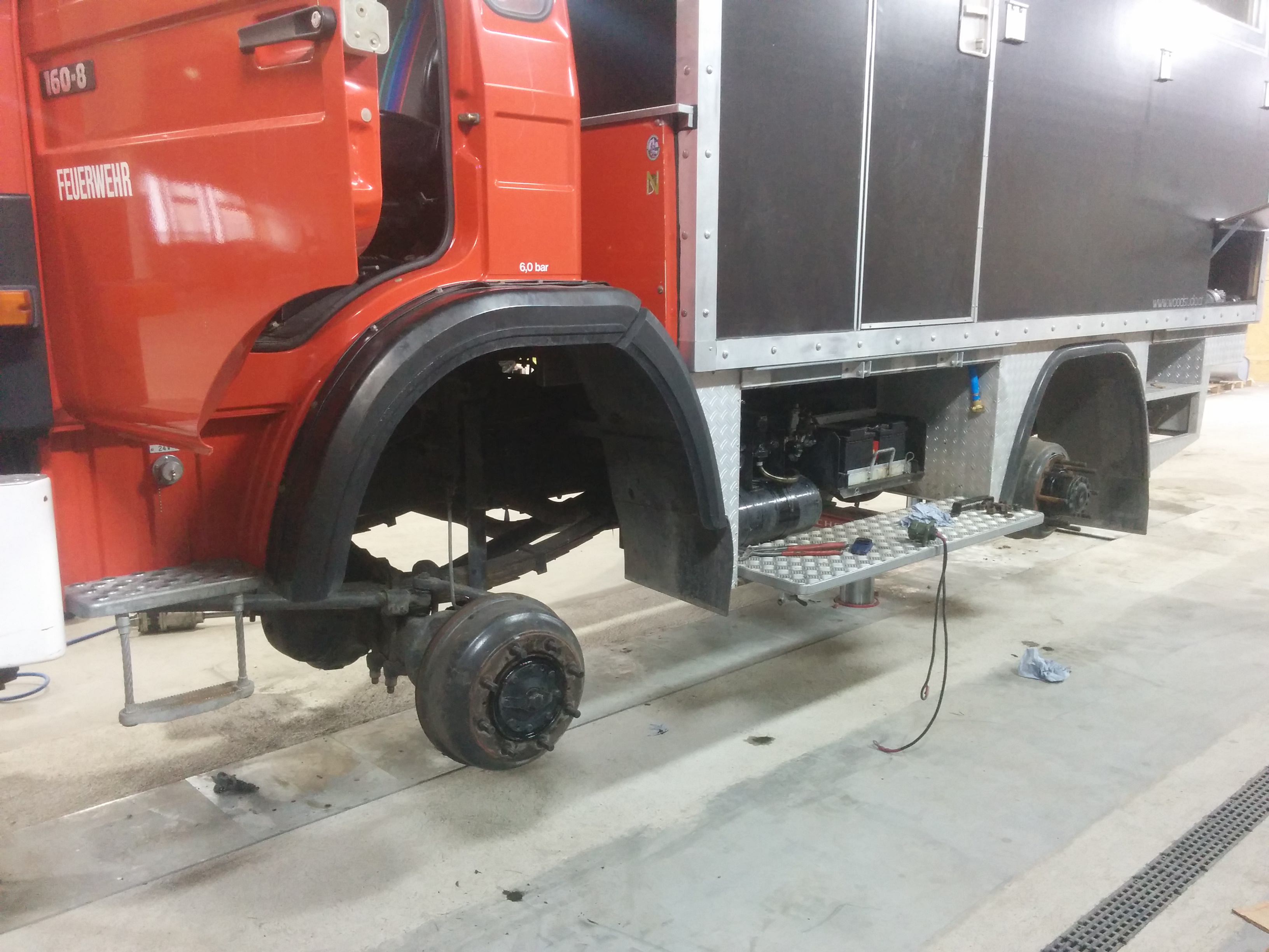

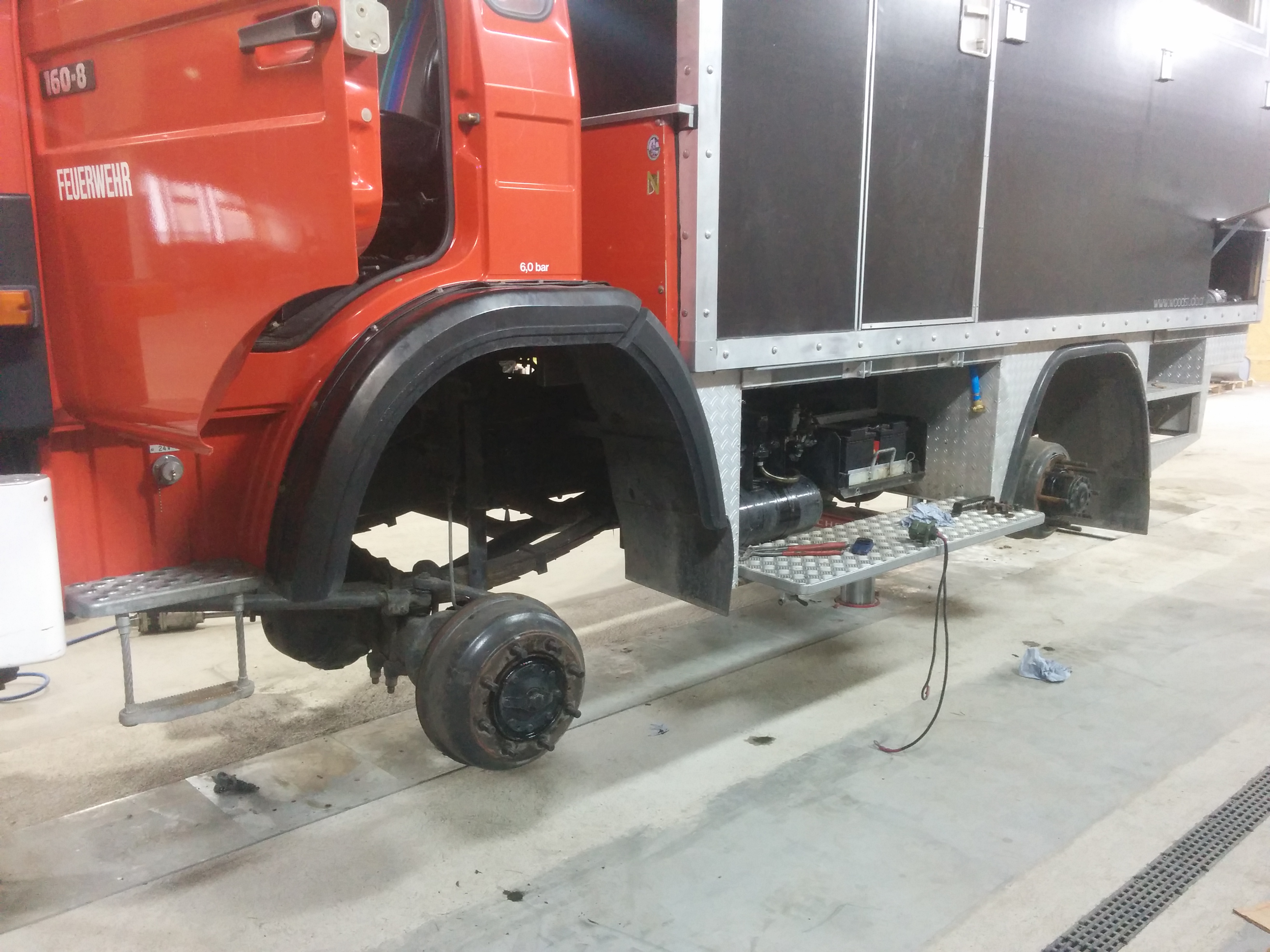

Das Thema ist zwar nicht mehr ganz aktuell, es kann sein dass der Achssimmering leicht undicht ist und sich etwas Öl in der Bremstrommel sammelt. Da schreien die Bremsen auch dass man es 10km weit hört. Das vermute ich auch bei meinem Magirus 160M8FAL. Die Bremsen sind wie neu, komplett mit Schleifpapier abgeschliffen, Bremstrommeln blitzsauber, aber das laute Bremsen bleibt ihm... etwas nervig manchmal...

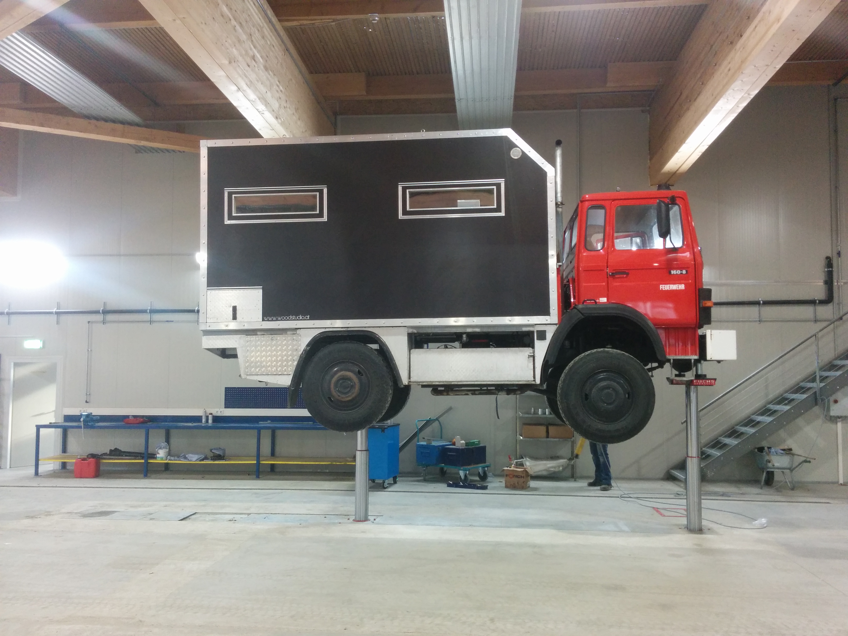

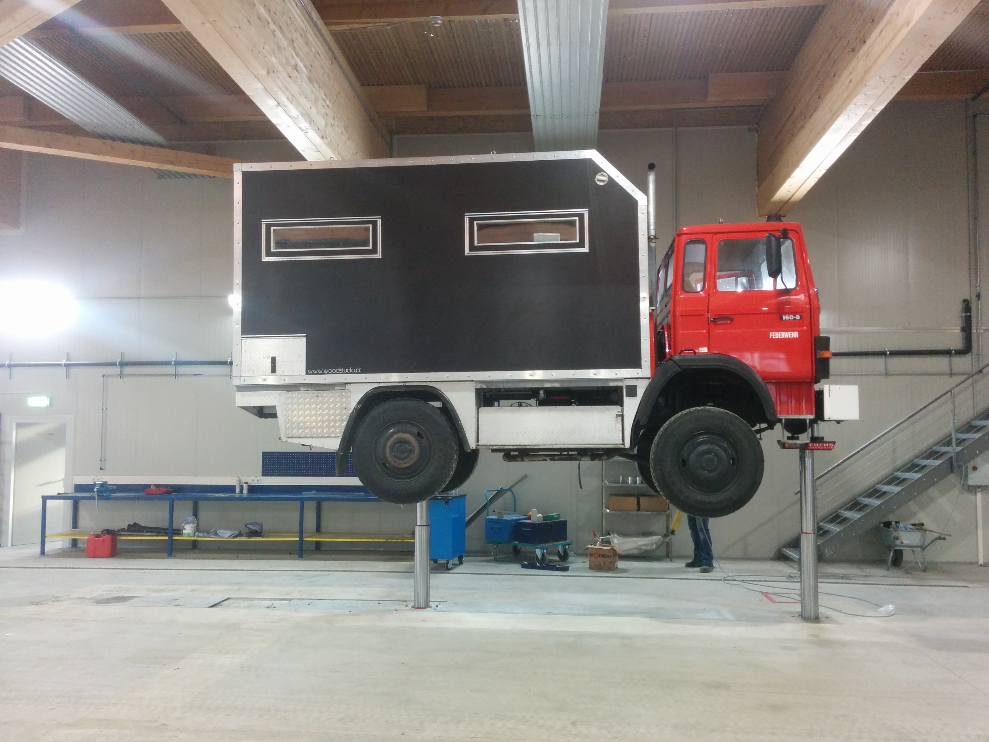

Geil..... :eek: :eek: :eek: So einen Wagenheber hätte ich auch gerne........

#13 Beitrag von jphbgh » 2017-04-03 20:15:10
ja, super Hebebühne... bei uns im Ort hat eine Neue Werkstatt eröffnet... Imposant wenn die mit den 2 Hydraulikzylindern einen 20Tonner 2m hoch aufheben... Mein Magirus war fast zu kurz für die Aufnahme.
