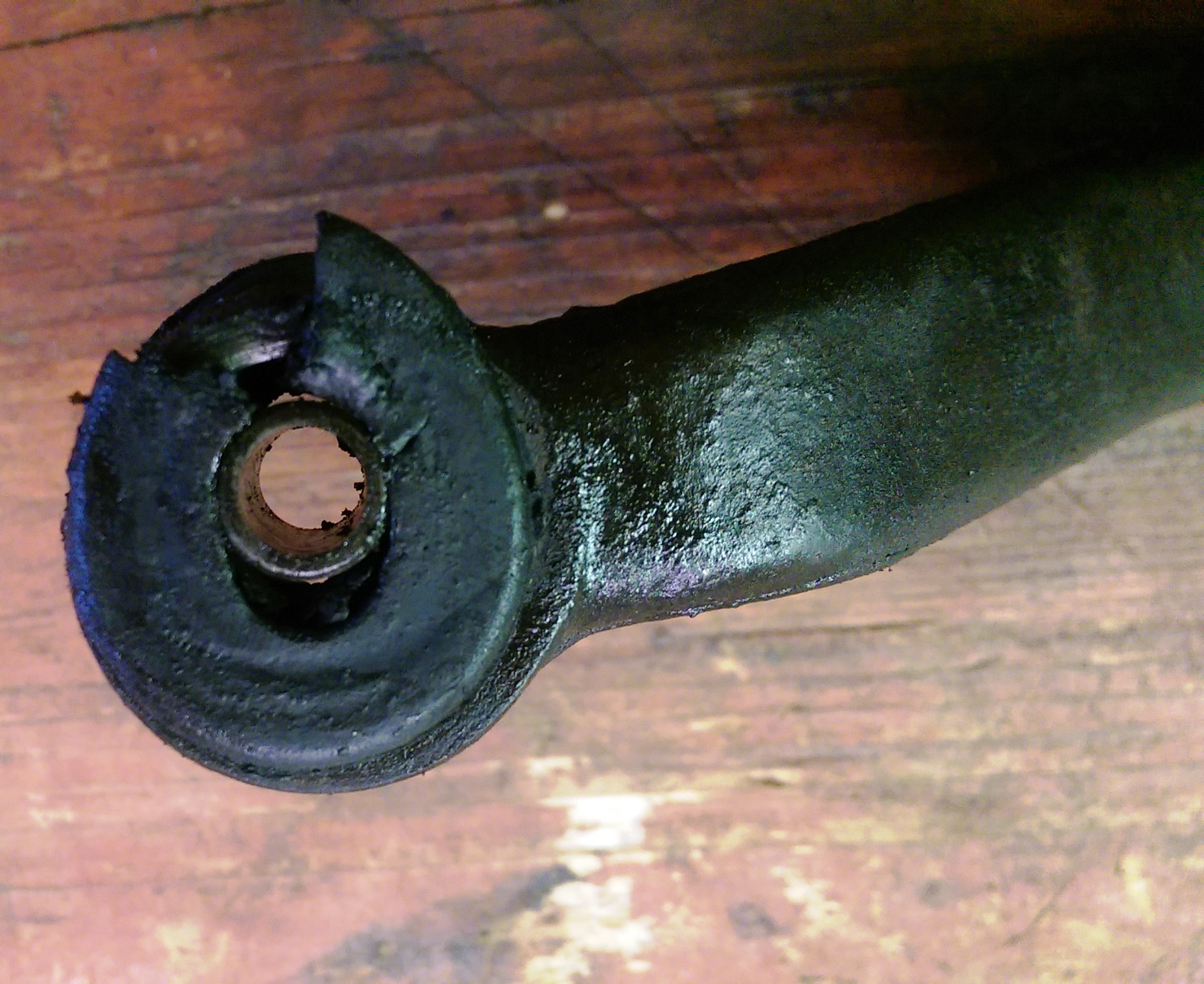

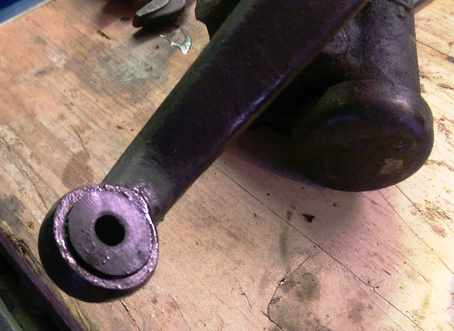

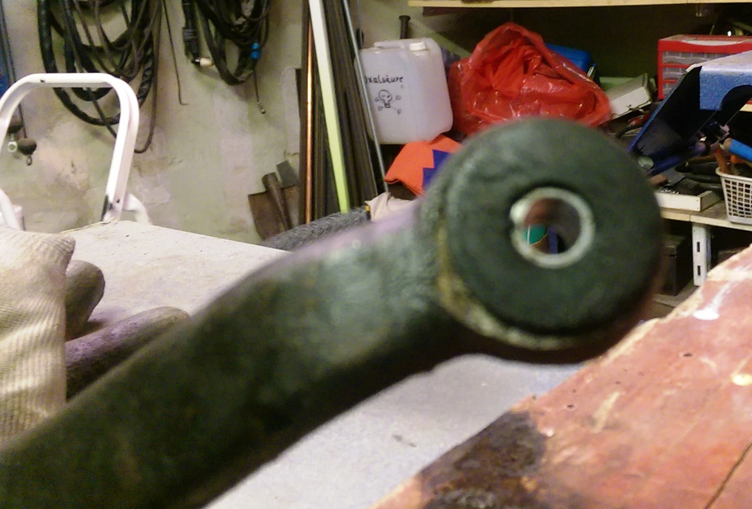

Hatte mich den Tag gewundert warum in der Gabel vom Hebelstoßdämpfer so schief hängt.

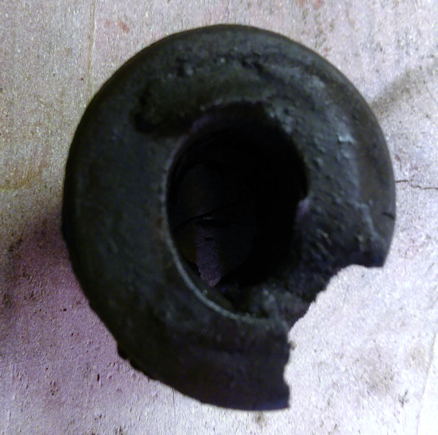

Das Übel nach dem Ausbau dessen hatte man schnell gesehen.
Die obere Buchse war völlig hinüber also mußte sie neu bloß woher nehmen ?

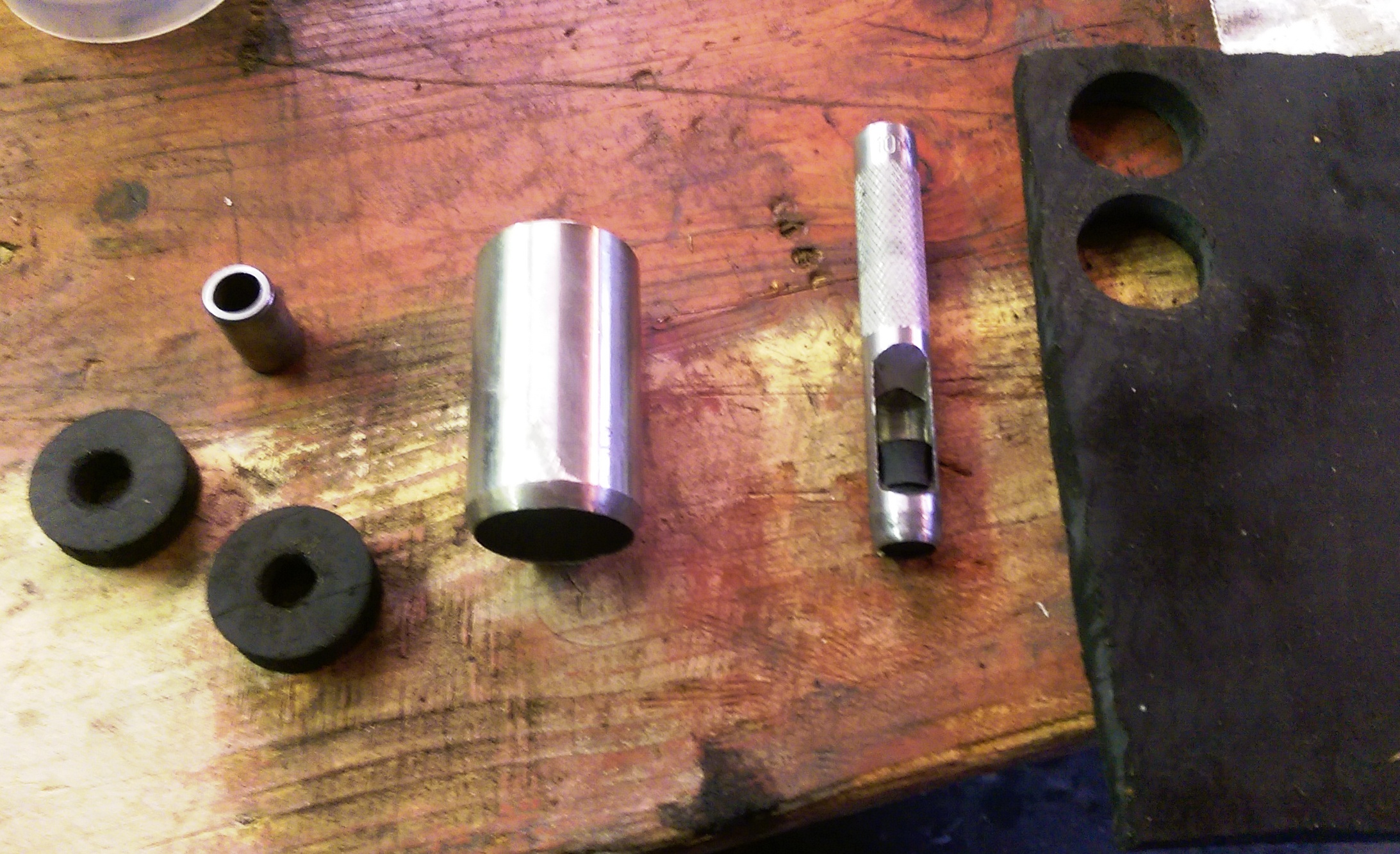

Des nachtens ist mir doch eingefallen einfach aus dicken Gummi ausstanzen .

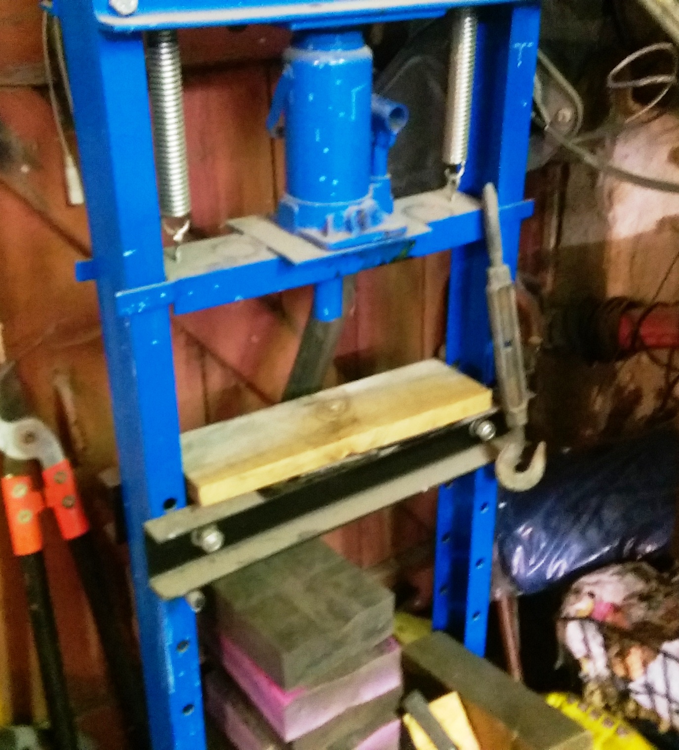

Habe ja eine Werkstattpresse damit würde es gehen dachte ich.
Dann habe ich mir die Teile zum ausstanzen gebaut und siehe da es funktioniert :D :D :D
Den Rest könnt Ihr auf den Bildern sehen.

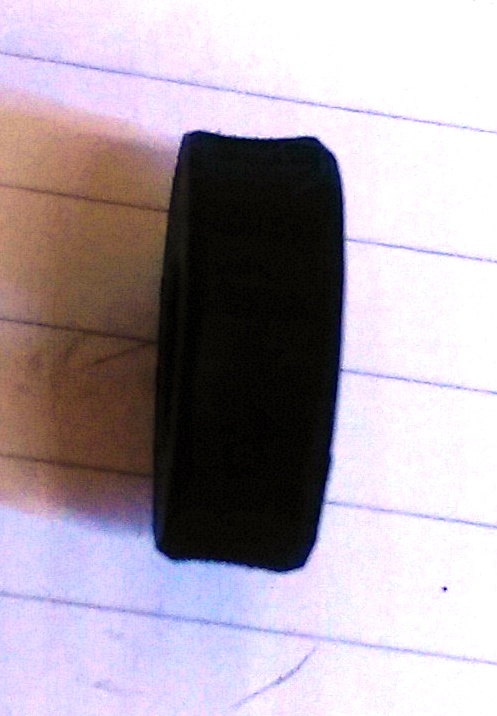

Ich habe aus 1 cm Gummi die Teile ausgestanzt es sind also 2 Stück rausfallen können die nicht weil sie ersteinmal sehr eng sitzen und dann hält die Gabel sie auch noch zusammen.
Man kann sie auch noch vorher mit sehr guten Gummikleber zusammenfügen wenn man es möchte.

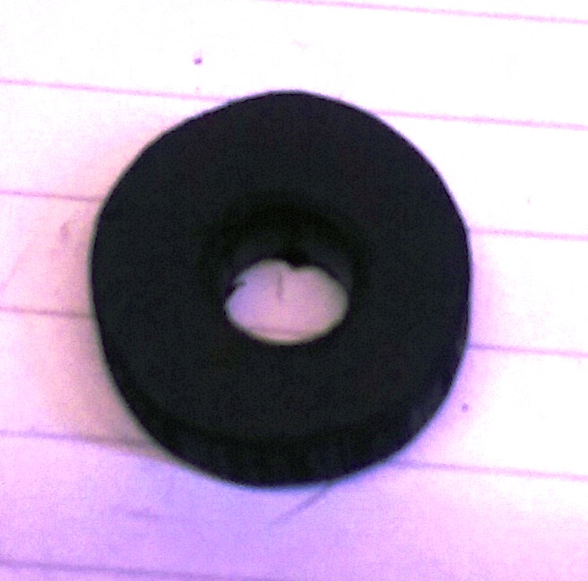

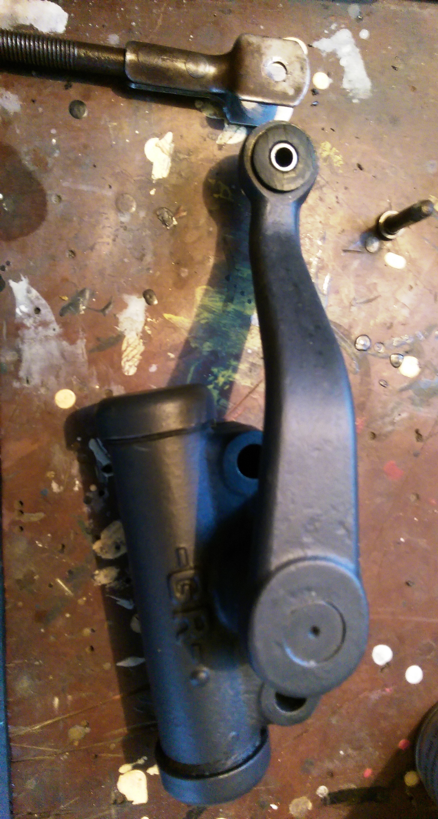

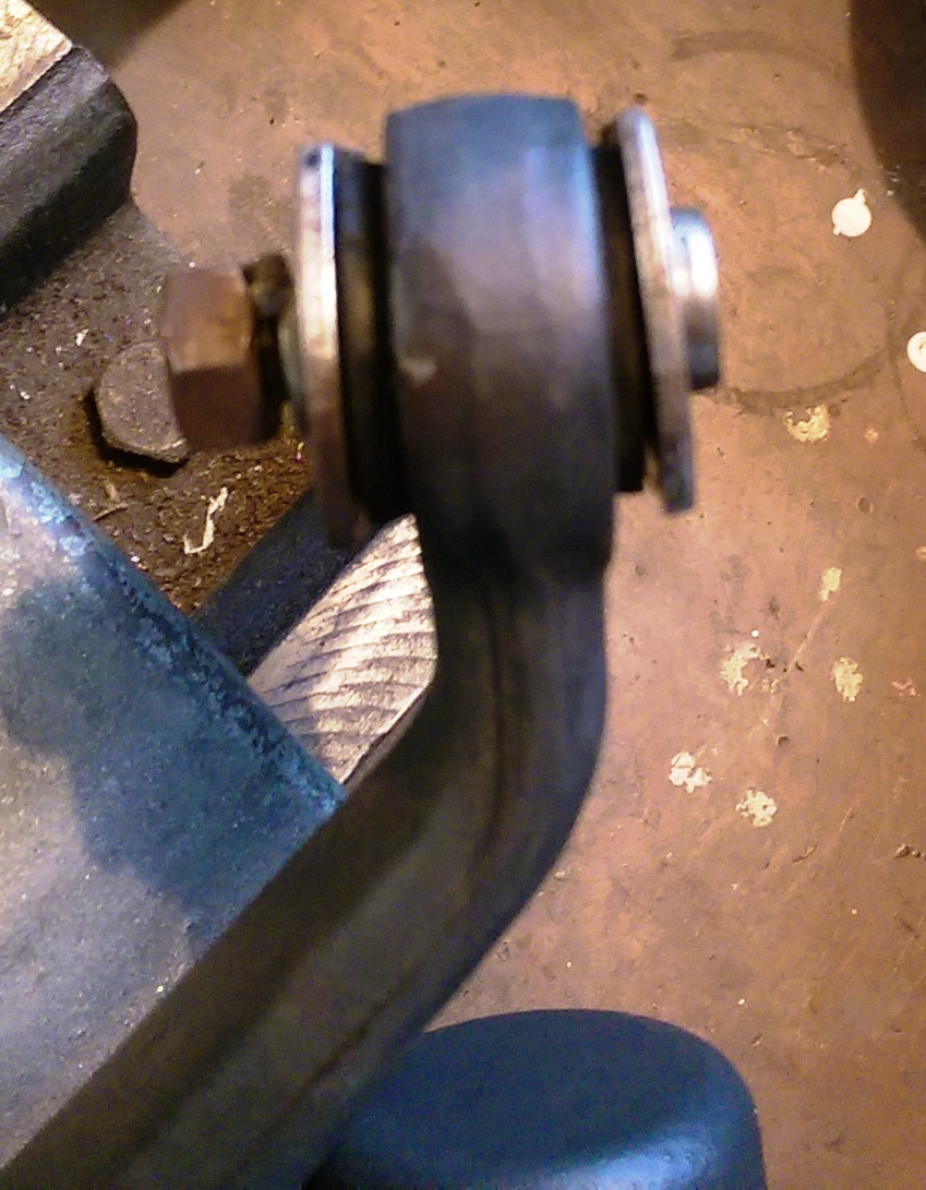

So habe jetzt die beiden Gummischeiben zusammengeklebt und eine komplette Buchse daraus gemacht.
Seitlich kann die Buchse nicht weg weil die Gabel sie im Notfall auch halten würde.
Habe heute auch schon eine Probefahrt gemacht und siehe da das Knacken was ich mal im Forum beschrieben habe was meines erachtens von der Lenkung kam war plötzlich verschwunden. :D :D :D
