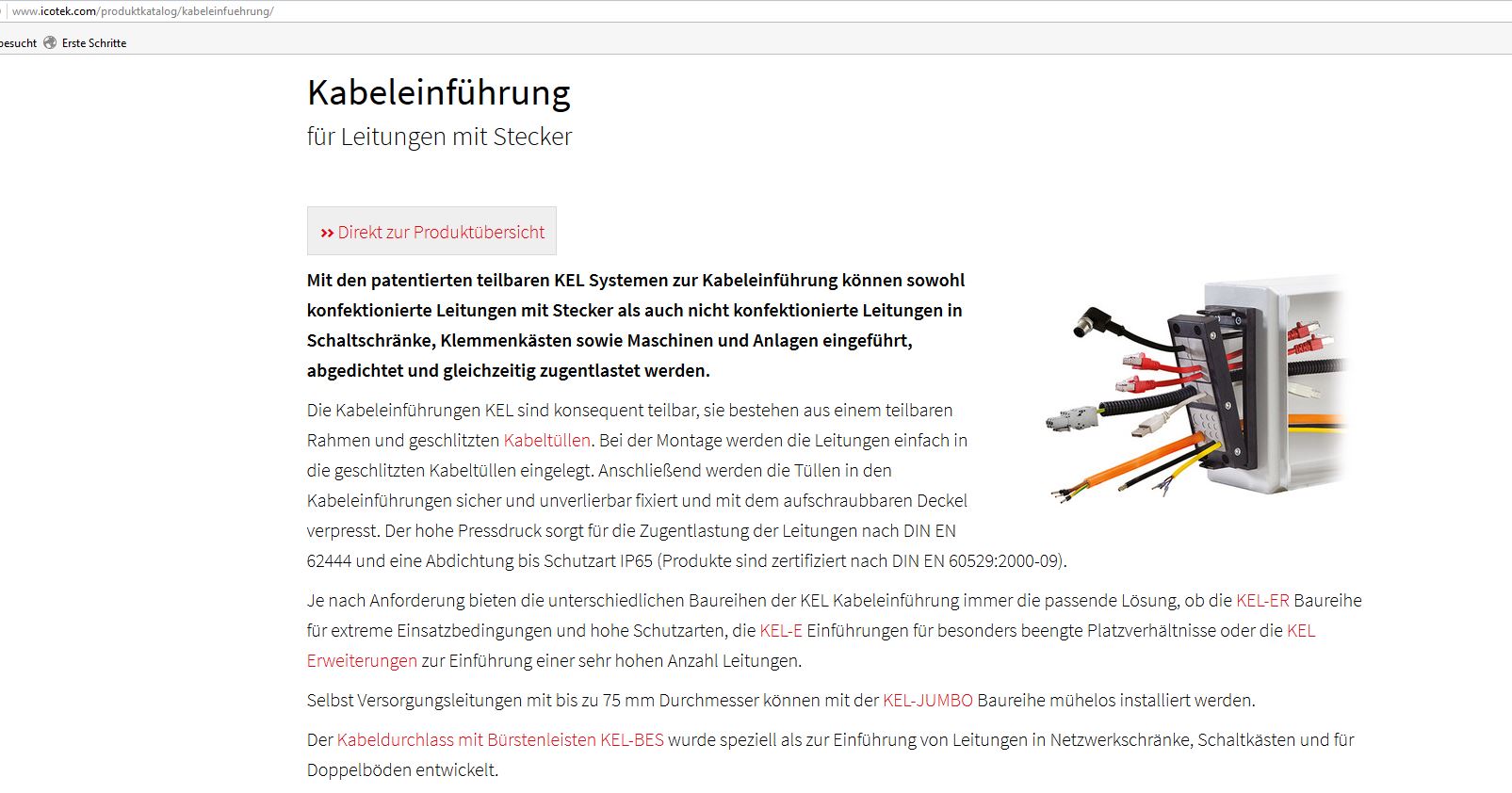

berti
Beiträge: 137
Registriert: 2009-09-30 20:28:09
Wohnort: Bayern
Re: Ver-und Entsorgungsdurchführungen Kofferboden gesucht
#8 Beitrag von berti » 2016-10-09 10:50:27
Schau mal bei Icotec!
Sind bei unseren Anlagen tausendfach verbaut.
U.a.in meinem Kofferboden zur Leitungsdurchführung.
Berti
