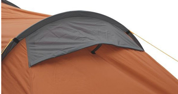

Bei Mopeds hat man früher wasserdichte Planen gehabt. Darunter haben die Moped gegammelt, inklusive Elektrikproblemen wegen Feuchtigkeit.
Deswegen gibt es heute für Mopeds die draußen stehen nur luftdurchlässige Planen - wenn man was gutes tun will.
Von daher finde ich Toms Tip super und würde auf jeden Fall danach schauen, dass immer genug Durchzug stattfindet.
Hatte es neulich wegen meines alten G mit einem Spezialisten. Habe ihm gesagt, der steht "nur" unter dem Carport. Er meinte super. Gute Wahl. Ganz mies wären geheizte Garagen, wo die Feuchtigkeit nicht rauskann, da fängt vieles an zu gammeln.
Wenn Du die Plane weiter runterziehen willst, als Regenschutz an der Seite, würde ich Belüftungsöffnungen einbauen, wie beim Zelt
