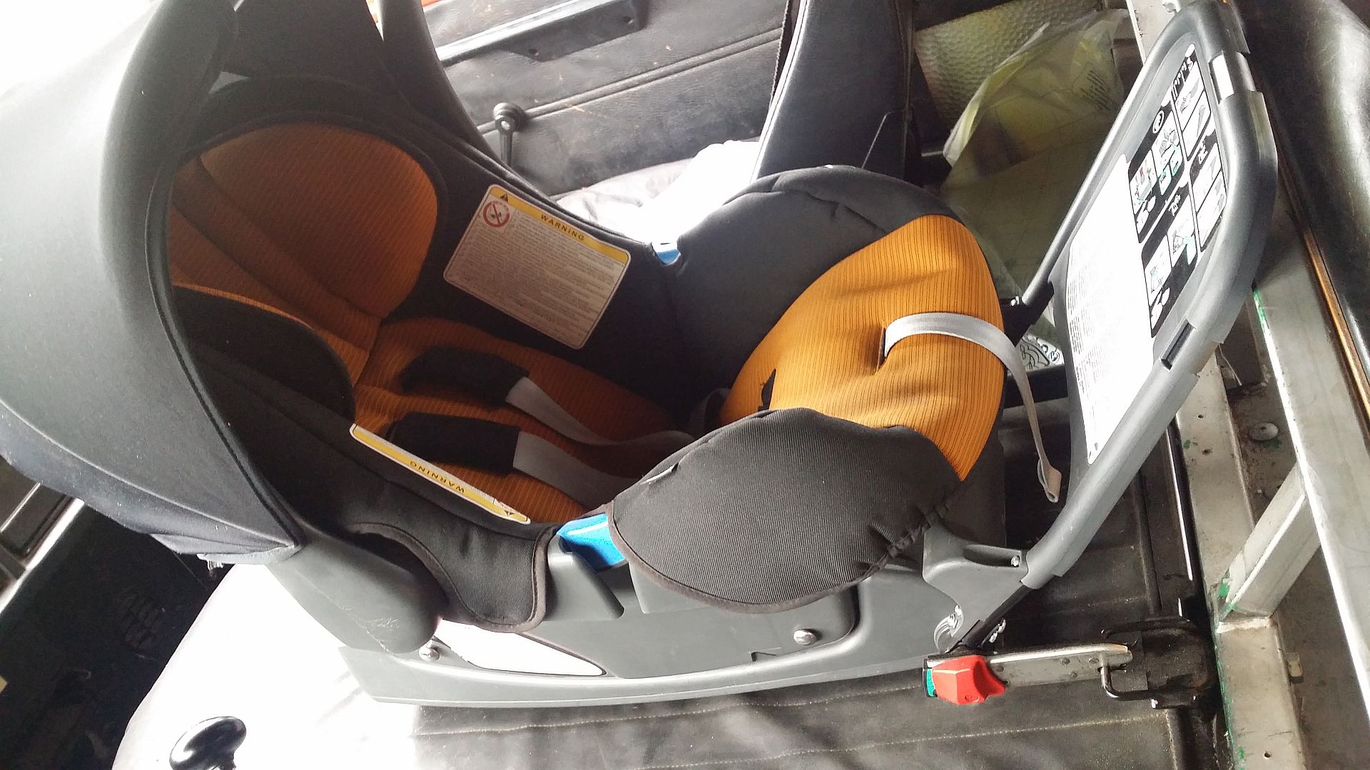

Bei der 130er Magirus Frontlenker-Doka lässt sich die Isofix-Halterung prima an der Mittelstrebe festschrauben. Unsere Kleine liebt es Magirus zu fahren, im Auto gibts schon mal Gequengel, im Laster nie! Wir waren dieses Jahr 6 Wochen so auf Reisen. Beim der ersten Tour war sie 3 Monate alt. Ist für sie eine tolle Position so zwischen Mama und Papa.

d.h. du hast den Sitz einfach auf dem Mitteltunnel stehen!? Und mit den Schlaglöchern auf unseren Autobahnen keine Probleme wegen Erschütterung?
So hatte ich es mir eigentlich auch vorgestellt.

#11 Beitrag von MUSKOLUS » 2016-10-06 13:05:44
Ja einfach so drauf. Drunter bisschen Schaumstoff für die Schalldämmung. Schlaglöcher sind kein Problem, der Magirus ist sehr weich gefedert und hatte bis vor kurzem ausgenudelte Stoßdämpfer. Im Gelände hüpft sie schon mal etwas hoch aber das findet sie lustig :)
Die Rückbänke der Doka sind übrigens ungefedert und aus Holz und auch da lässt es sich ein paar tausend Kilometer aushalten... :)
