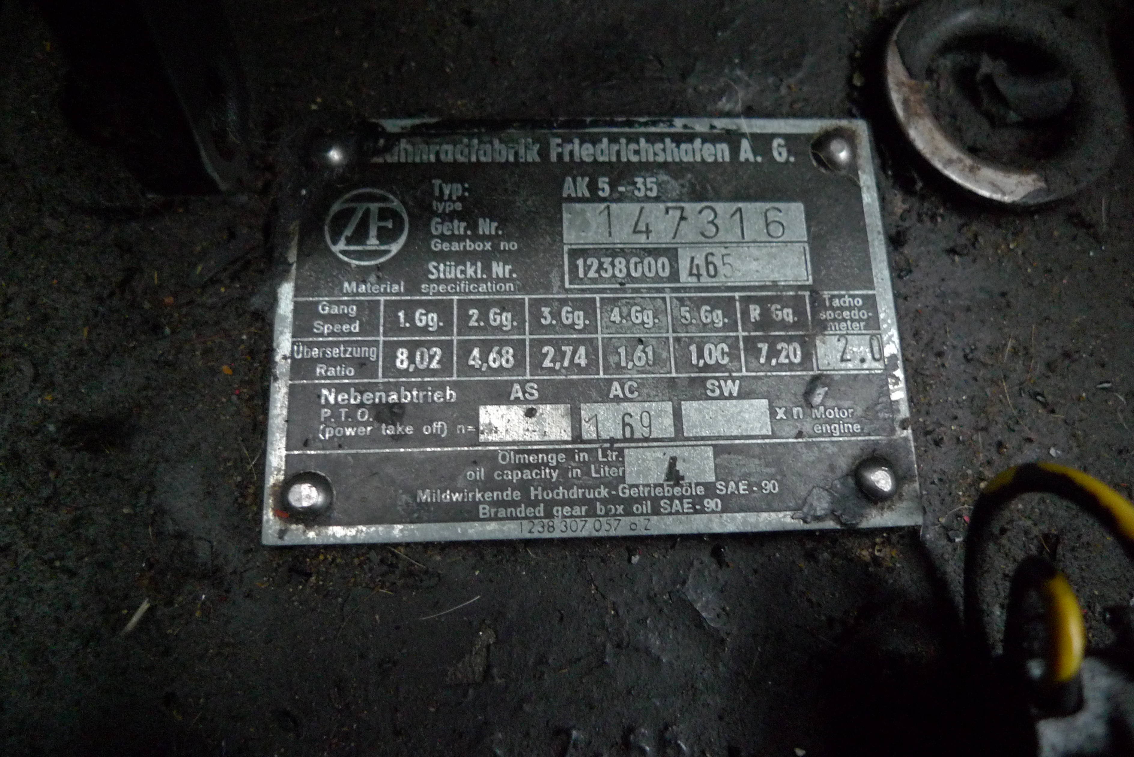

erstmal vorweg das Typenschild meines Getriebes

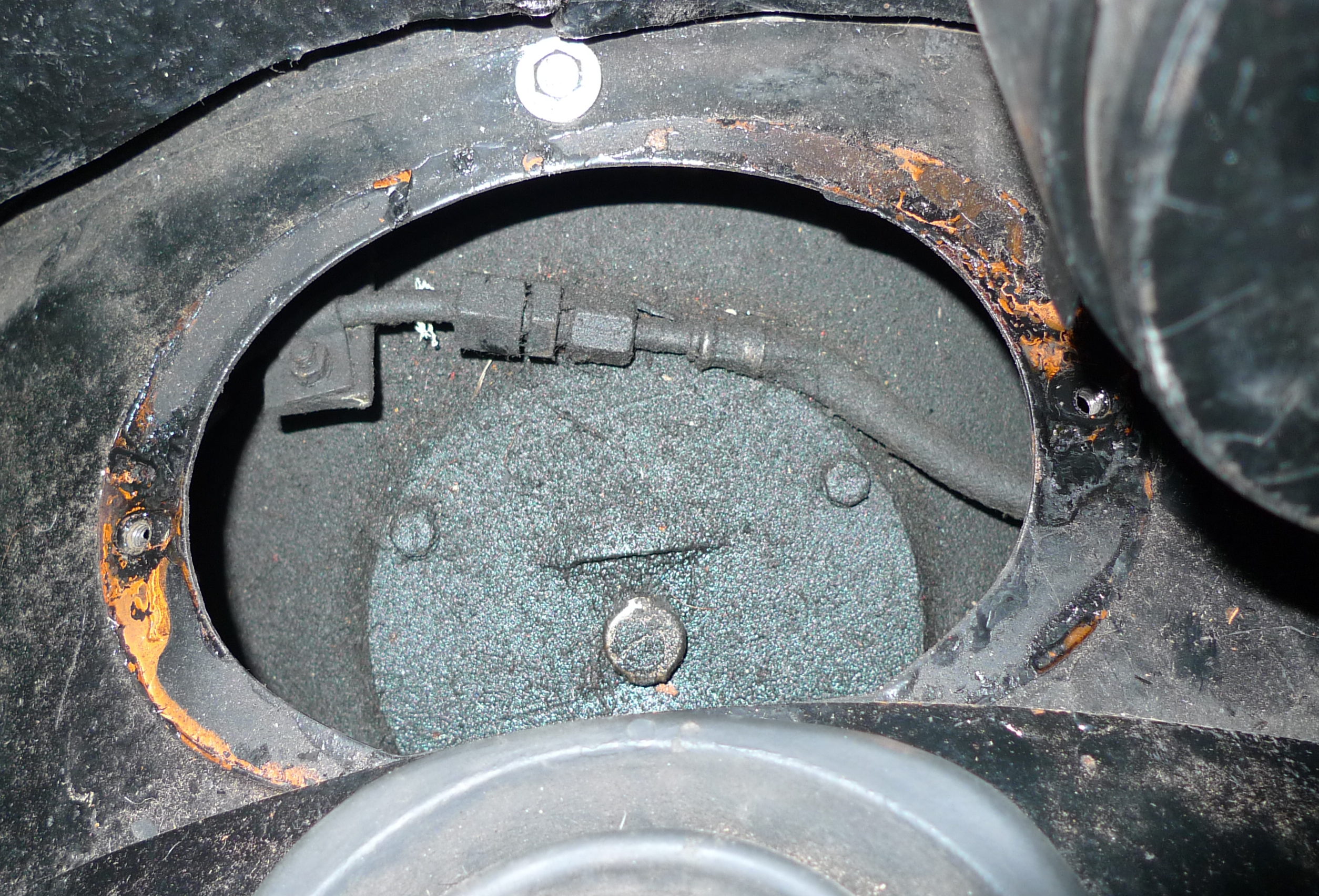

1.) habe ich das richtig verstanden, das man die Kupplung evtl. durch diese ovale Öffnung nachstellen kann?
und ist das mittlere "Blechdeckelchen" zum Ölen der ?Welle?

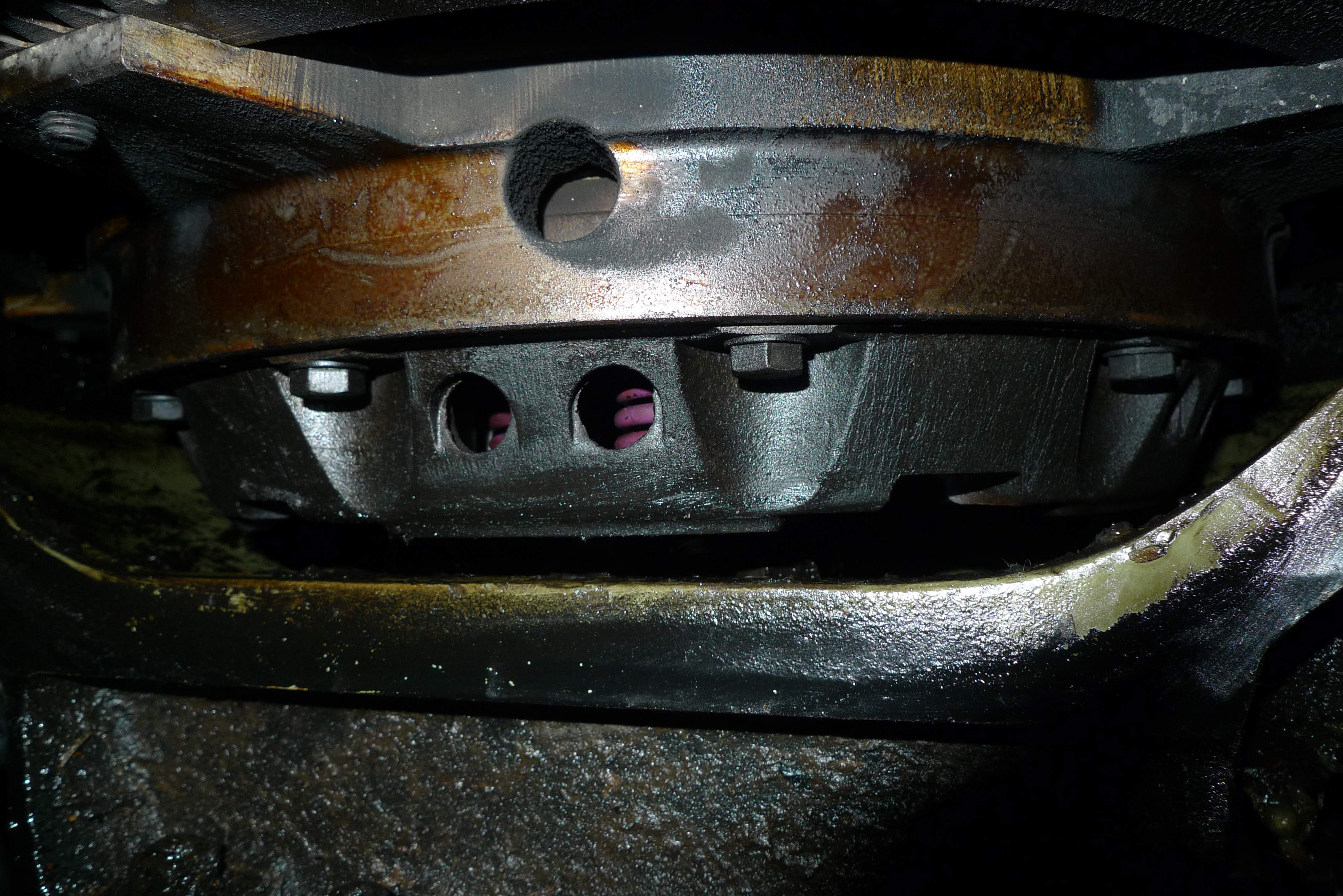

anbei noch ein Foto der verbauten Kupplung (wahrscheinlich nicht so Aussagekräftig)... mir erscheint das alles sehr eng... oder habe ich etwas übersehen...

Es gibt zwei Arten die Kupplung nachzustellen:
1. Das Spiel im Gestänge der Kupplungsbetätigung. Steht ausführlich beschrieben und bebildert in der Bedienungsanleitung. Es muß etwas Spiel im Gestänge sein, damit die Kupplung nicht leicht "dauergetreten" ist. Da sich das Spiel durch Verschleiß des Belages verändert, muß man nachstellen. Der Kupplungshebel soll 2 bis 3 mm Spiel haben.
2. Das Spiel zwischen Einstellring und Ausrückring an der Kupplung selber. Das ist im Werkstatthandbuch beschrieben. Lades es Dir bei den Dieseltretern runter. Ich hab das noch nie gemacht und es mir noch nicht am Objekt angeschaut. Ich kann mir aber nicht vorstellen, daß es das ovale Loch ist. Wie soll man da mit dem Schlüssel reinkommen? M.E. müßte es durch den Spalt vor dem Kupplungsautomaten gehen - Bildmitte. Aber wie gesagt: ich hab es noch nie gemacht, ich kann auch total daneben liegen. Halte mal einen Spiegel rein und schau, ob Du was sehen kannst.
Zu 2: Ja, das ist der Klappöler für das Ausrücklager. Das Ölen bitte nicht übertreiben, das Öl soll ja nicht auf den Reibbelag gelangen. Wenige Tropfen Motoröl alle 5000 km.

1. Warum nachstellen ? Was nachstellen ?
2. Bei dir ist eine 310er Kupplung verbaut, die kann in eingebautem Zustand nicht nachgestellt werden.
Das ging nur früher bei der LA Kupplung.

so wie ich das erkenne, kann man deine Kupplung nicht an der Kupplung nachstellen.
im vorderen Bereich müssten Bohrungen sein, in denen auch so ne Art Fähnchen, also Verdrehsicherungen eingehakt sind.
In diesen Bohrunge kommt der Hakenschlüssel, der auf der anderen Seite eine Einstelllehre hat.
Die ältren Modelle sind nachstellbar, siehe oben.

wenn sie zentral verstellbar sein sollte (LA50) , dann musst du dafür das Runde Blech im mittleren Bild abschrauben.

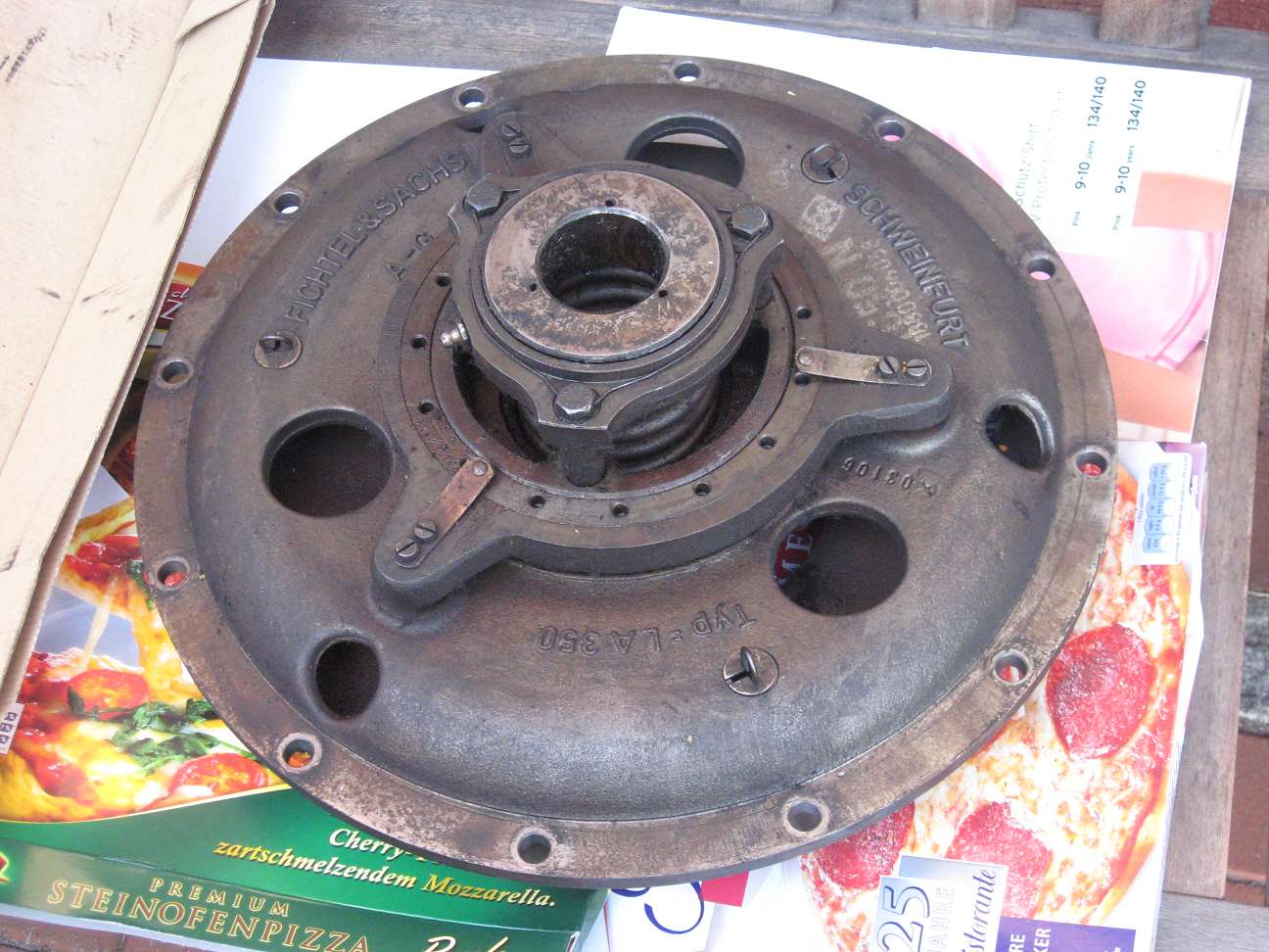

Wenn es die nachstellbare ist, sieht das (ungefähr) so aus:
dann wird der Ring mit den vielen Löchern im Uhrzeigersinn gedreht, so dass die Federzungen wieder einrasten.
