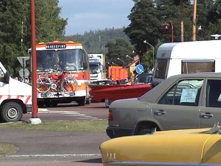

da ich sonst nirgends Platz finde,möchte ich mir einen Fahrradträger vorne vor dem Kühler bauen.
Dies sieht komisch aus und verdeckt sicherlich einen Teil der Scheinwerfer.
Und ist das erlaubt bzw verboten?
Hat wer sowas schon gemacht?

Meinst Du so:
Ob das in D als "Ladung" durchgehen würde? Keine Ahnung... Scheinwerfer müßten aber wohl frei bleiben, nehme ich an.

#3 Beitrag von Uwe » 2008-01-24 21:27:12
die Scheinwerfer müssen zumindest in D frei bleiben, beim A-L müssten die Dinger also in die Stoßstange wandern, sonst würden die Fahrräder ja vor der Frontscheibe hängen ;)

#4 Beitrag von wasserhasser » 2008-01-24 21:35:24
Hmm - Aussage ohne Gewährleistung.
Wir hatten mal diese Thema mal wegen eines Motorradträgers mit einem Graukittel....
Es gibt solche Zulassungen!
Gerade im Hinblick auf Arbeitskraftmaschinen (Schneepflug, Straßenbesen etc.) gibt es Möglichkeiten auch solche Träger eingetragen zu kriegen.
Wir haben es niemals ausdiskutiert, aber auch bei uns stehen die Drahtesel momentan vorne auf der verlängerten Stoßstange...
Als Ladung geht das auf keinen Fall durch; nach vorne Laden läßt die STVZO erst ab .... über zwei Meter zu.

#5 Beitrag von Ulf H » 2008-01-25 0:07:01
Hier oder bei AV wurde vor Jahren mal ein Kurzhauber vorgestellt, welche 2 Fahrräder vorne drauf transportierte. Da dürfte eine etwas tiefere Suchaktion helfen.
Gruß Ulf, dem irgendwie nicht wohl wäre, einen leicht verbieglichen Drahtesel an so exponierter Stelle zu transportieren.

#7 Beitrag von Christian H » 2008-01-25 9:46:48
Da steht die Frage der Definition.
Vorne ist doch der Anfang der Stoßstange.
Wenn ich an die Fahrzeuge mit Frontwinde und der verlängerten Stoßstange denke. Da bleibt genug Platz für Kleinigkeiten.
Mit einer vorgezogenen Stoßstange, die zugelassene Scheinwerfer integriert hat sollte einiges möglich sein.

#9 Beitrag von BHP » 2008-01-25 12:10:46
Naja,aber jede Weißmütze wird wegen scharfer Kanten wohl
den Platzverweis erteilen, würde ich mal denken.
Da gabt es auch einen LandRover, hinten mit Wohnkabine und vorne
ein fettes Motorrad mit Trägersystem.
Das war auch eingetragen, gab aber trotzdem Ärger auf der
Straße.
